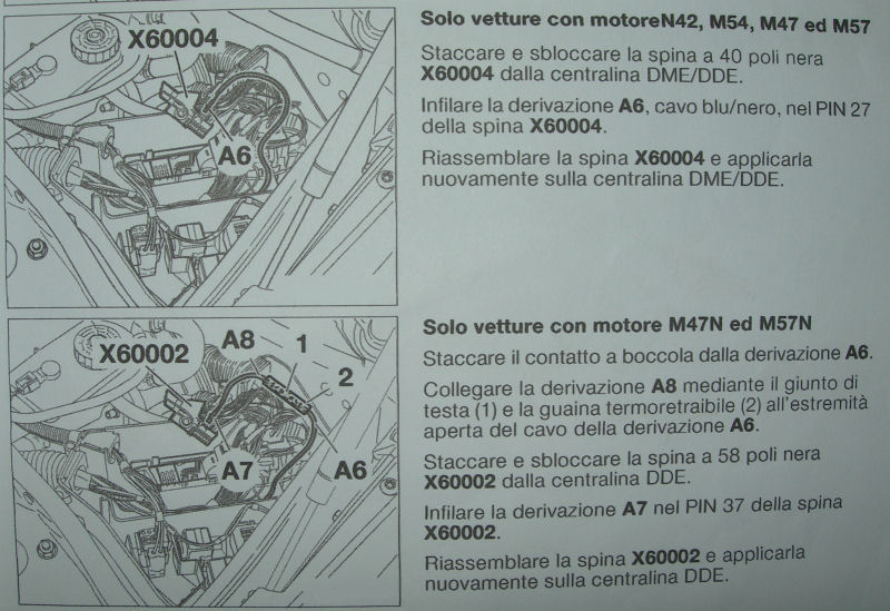

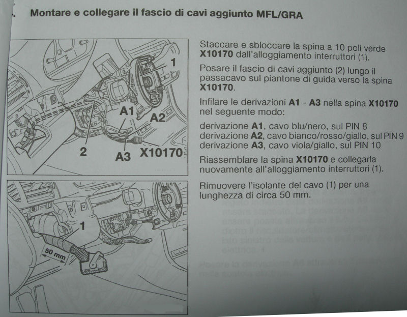

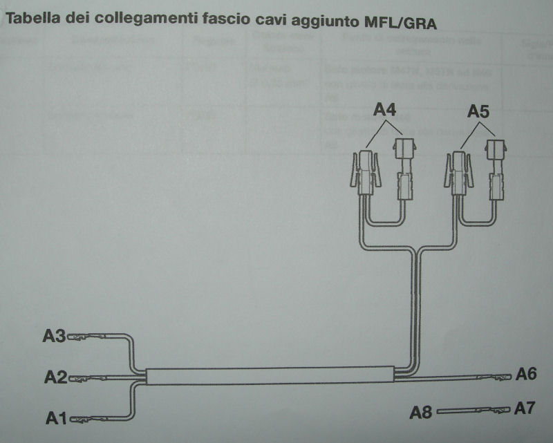

    Proprio della tua guida, faccio riferimento ai cavetti originali per i quali rimandi alle EBA ufficiali a pagina 11, e in particolare mi riferisco a quelli che li vengono chiamati "contatti a spina", "contatti a boccola" e "scatola isolante".
    Come potrai immaginare questi componenti una volta assemblati e fissati al fascio di cavi con "relativa fascetta" pur essendo nuovamente nastrati, passano difficilmente inosservati, proprio per una loro "ingombranza" che per quanto irrisoria porta comunque a un assemblaggio simile a un "malloppo", piuttosto diverso da un semplice fascio di cavi come quello che si è dovuto scoprire togliendo il nastro ad inizio procedura.
    Ora, quello che mi sono sempre chiesto: Anche smontando il modulo luci alle vetture con i comandi al volante preinstallati di serie (quindi che li avevano già prima di uscire dal concessionario, poiché installati a monaco in fase di assemblaggio, dove quindi non si ha il bisogno di installarli poiché vi sono già) nel rispettivo cablaggio si scorgerebbero da sotto il nastro in tela i profili dei "contatti a spina/ boccola"? O si vedrebbe un cablaggio nastrato che abbraccia solo dei cavi lisci, senza alcuna ingombranza, proprio come nelle nostre vetture prima di snastrare la prima parte di cablaggio?
    Il senso quindi del mio dubbio è questo: vengono utilizzati i "contatti a spina/ boccola" anche nelle vetture che presentano i comandi al volante di serie, o per quelle è previsto un comune cablaggio senza necessità di questi apparecchietti, poiché specificatamente progettato e predisposto?
    Se no, cosa adotterranno in alternativa a questi? Snastrando si troverebbero a vostro parere delle saldature termoristrette?
    Sono finalmente riuscito ad essere chiaro?

    1. si
    2. no
    ... il cablaggio è sempre e solo quello, è solo che lato "fabbrica" li dispongono meglio (visto che devono montare l'auto pezzo per pezzo) e quindi sembrano fatti diversi.
