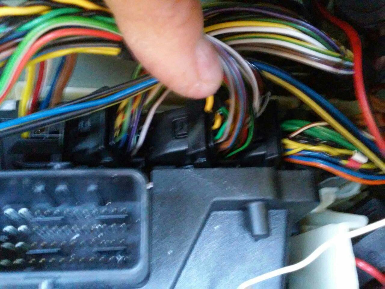

    Ok grazie, sono già in garage e ho smontato il coperchio della centralina.
  3. lippala
    lippala Kartista
    110
    9
    5 Maggio 2008
    1.705
    bmw 318i cabrio E46
    Il connettore è questo?
    Inviato dal mio LG-D280 utilizzando Tapatalk
  4. imaligito
    imaligito Primo Pilota
    1.475
    73
    14 Novembre 2012
    266.307
    X1 Xdrive 23dA
    No
  5. lippala
    lippala Kartista
    110
    9
    5 Maggio 2008
    1.705
    bmw 318i cabrio E46
    ...ora si spiegano tante cose... :-)

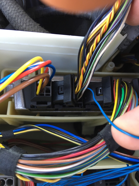

  7. imaligito
    1.475
    73
    14 Novembre 2012
    266.307
    X1 Xdrive 23dA
    Allora, qui c'è la centralina, il filo blu arrotolato è quello per il regolatore di velocità
    Il connettore è il secondo da sinistra in alto
    Vedi che ci sono i numeri da 21 a 30, conta quello giusto...
    Dovrai rimuovere il coperchio per poterlo infilare.
    Auguri

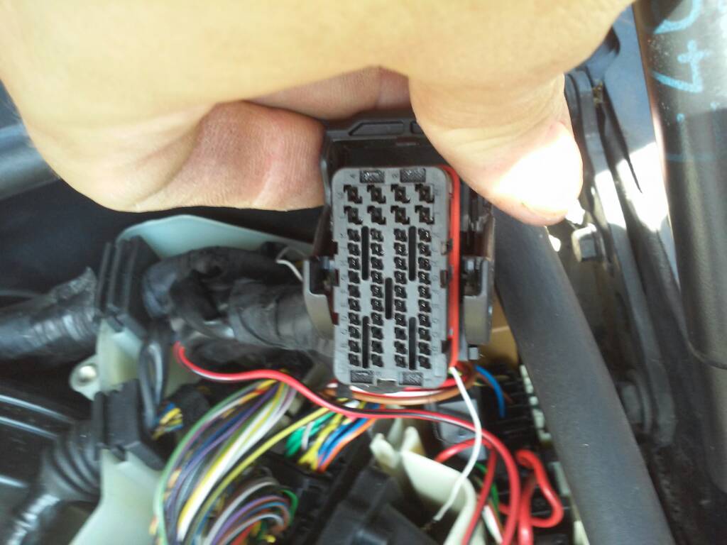

    È uno di quei tre?

    Grazie imaligito. Ora provo poi ti faccio sapere.
  10. lippala
    lippala Kartista
    110
    9
    5 Maggio 2008
    1.705
    bmw 318i cabrio E46
    Tutto ok la spia verde sul cruscotto si accende.
    Ora richiudo tutto e vado a provare il cruise control.
    Siete fantastici.
  11. lippala
    lippala Kartista
    110
    9
    5 Maggio 2008
    1.705
    bmw 318i cabrio E46
    Sono rientrato dal giro di prova, che dire, FANTASTICO.
    Grazie a Etna che ha permesso a tutti di installare il cruise sulle nostre BMW e un grazie speciale a Imaligito per non essere in ferie :wink: altrimenti col cavolo che avrei trovato il connettore giusto.
    P.S. il connettore di cui avevo postato la foto penso che sia quello della centralina dell'impianto a gas.
