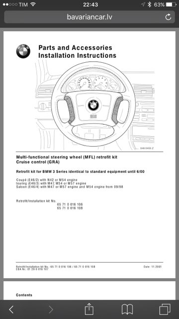

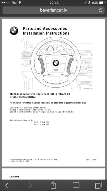

    Magari non ho capito ma le istruzioni parlano chiaro:

    Immagino che nel 98 il volante a 4 razze fosse monostadio.
    In teoria i comandi volante non sono compatibili (parla di N42, M54 e M57) però è anche vero che per Wikipedia l'M52 è finito nella E46 solo nel 99 (quindi magari non è un M52)
