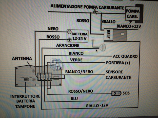

    Ciao ragazzi, preso da una parte dallo sconforto per tutti i furti che si leggono nel forum e dall'altra parte dall'entusiasmo per l'ottima resa del prodotto, ho deciso d comprare il gps tracker, il tk104.. Ora è arrivato completo di tutto.. Sirena, shock sensor, gps ecc ecc... Ma nn ho la minima idea d come si monti... Anche perché di elettrica ne capisco ben poco.. Ho letto tutto il post ma ho paura a toccare le componenti elettrche... Quanto può costare il montaggio da un buon elettrauto?? Qualcuno del forum capace in zona bergamo?

    Ciao Pomo's, montarlo è estremamente semplice, la cosa più difficile è trovare uno disposto a farlo in una BMW. Non conoscono il tracker e non si vogliono prendere la responsabilità. Io l'ho montato personalmente e, avendo delle basi elementari di elettronica c'ho messo circa mezz'ora. Devi dire all'elettrauto o impiantista che il tracker è completamente autonomo e non viene interfacciato all'elettronica dell'auto.

    Io c proverei anche ma ho un po paura a tagliare e collegare i cavi.... Mi piacerebbe molto essere aiutato e creare magari una videoguida x tutti..
    Le istruzioni del mio tracker sono queste.. Ad esempio il cavo verde è quello che, da cio che ho capito nella discussione, andrebbe collegato al filo positivo della plafoniera... Ma cosa faccio?! Apro la plafoniera e come capisco quale è il positivo? Quando ho capito quale è il positivo come collego verde e positivo? Grazie a tutti

    Se non hai praticità ti consiglio di affidarti a un tecnico, anche perchè si ha bisogno di un tester. Nella mia E83, ad esempio, nelle plafoniere non arriva il positivo ma la massa, perciò vi ho collegato il filo blu.
    Ma questo è un collegamento abbastanza semplice, come lo sono quelli al positivo e al negativo della batteria; quello un po' più ostico è quello bianco che devi collegare all'accensione, devi trovare un filo alimentato sotto quadro, io l'ho trovato col tester nella fusibiliera (non ricordo a quale fusibile).
    Non ho collegato quello che interrompe l'alimentazione alla pompa del carburante, non mi sono fidato.

    Il filo dell'accensione è il passo più semplice.. basta la presa accendisigari :D /emoticons/biggrin@2x.png 2x" width="20" height="20" />
    Cmq se proprio non si ha idea di cosa sia un circuito + e - io mi farei aiutare ;) /emoticons/wink@2x.png 2x" width="20" height="20" />

    Potrei anche imparare eeeh.. Pero nn avendo mai preso un tester in mano accetto il vs consiglio e mi farò aiutare da qualcuno.. Per l'acc ho letto tutto il post prima d scrivere e avevo visto che si prende dall'accendi sigari...la mia f20 ha una presa nel baule quindi no problem. Il montaggio credo continui a nn fare al caso mio.. Se qualche utente del forum zona bg o milano si rende disponibile lo farò presente.. Altrimenti cercherò un elettrauto che nn voglia una vena per montarlo
