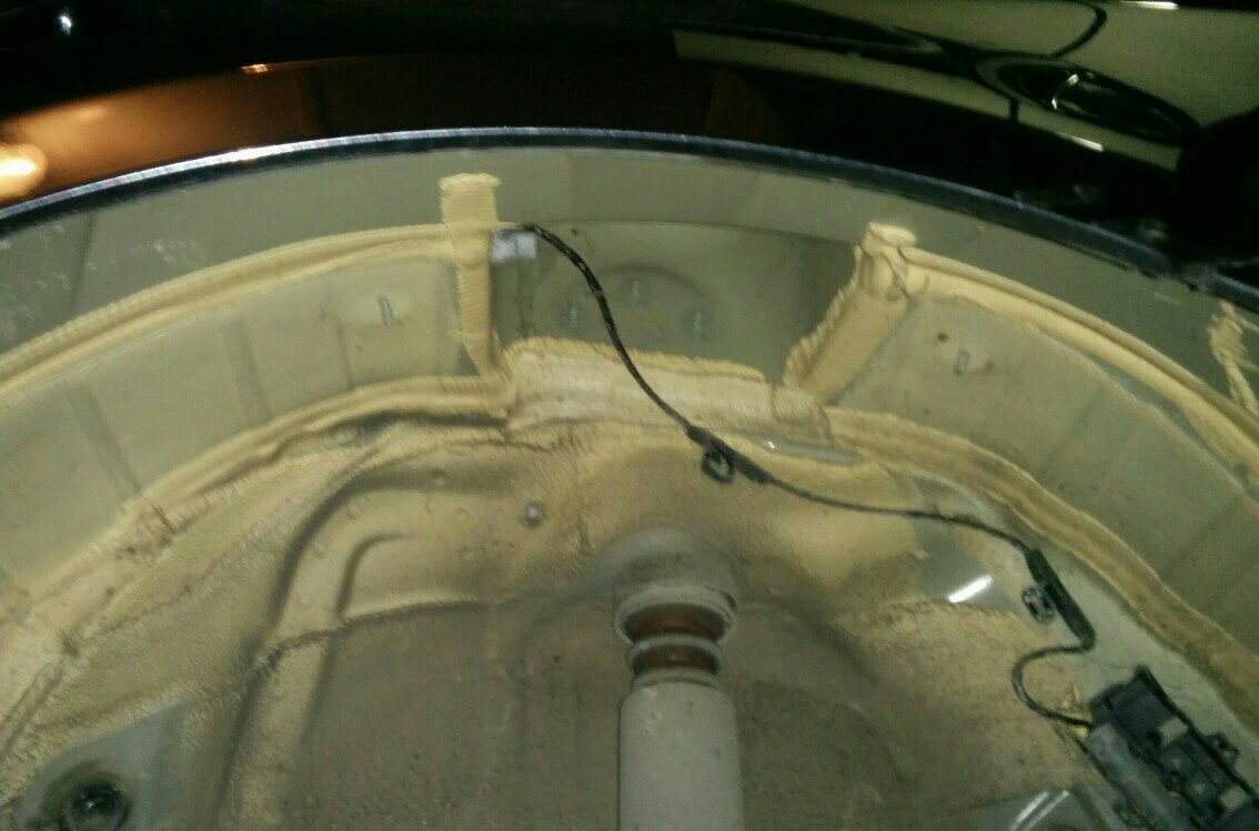

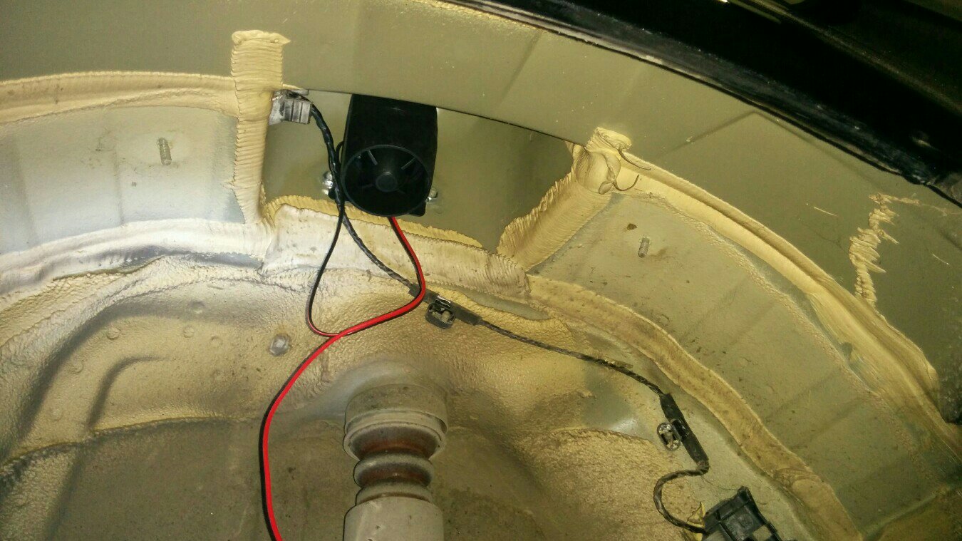

    Oggi ho terminato l'installazione anche della sirena, è stata posizionata nello stesso posto di quella originale, cioè dietro il passaruota posteriore sinistro.
    Una volta smontata la ruota e tolto il parasassi come da guida:
    Troverete i bulloni già belli pronti:
    basta avvitare la vostra sirena con dei dati da 6m, ed eccola qui:
    Il negativo basta collegarlo al bullone stesso del supporto sirena e il positivo bisogna farlo passare all'interno della macchina.
    Nel mio caso è bastato accedere dal baule, dove già sono presenti dei tappi di comunicazione:
    e farlo uscire all'esterno (ovviamente richiudere il tappo)
    Terminato il collegamento:
    Richiudete il tutto e non dimenticatevi la ruota :D /emoticons/biggrin@2x.png 2x" width="20" height="20" />
