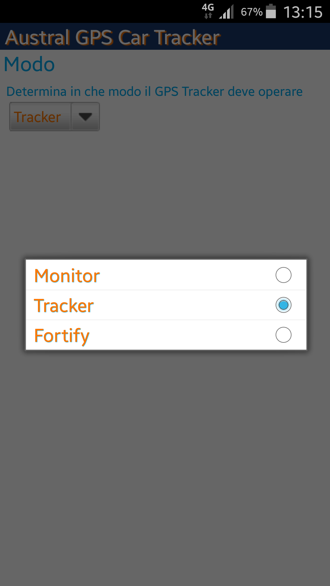

    Ma del comando fortify sai a cosa serva?

    Dove lhai visto? Cmq sarebbe armare e disarmare

    [Reportage] Installazione Antifurto GPS Tracker FAI DA TE
    Ah ok, allora:
    Monitor = se chiami ascolti cosa succede
    Tracking= se chiami ti restituisce la posizione
    Fortify = se chiami ti restituisce la posizione ogni tot minuti sempre.
