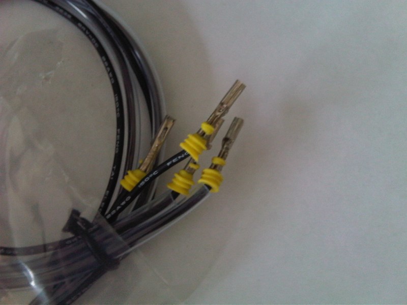

    1 angel = 2 cavi con connettore maschio finissimo, uno libero uno inguainato (devo vedere se c'è scritto + e -)
    questi immagino vadano dritti alle ballast con il connettore nero grosso femmina (in cui enra ilmaschio da attaccare ai angel)

    dagli angel arrivo alle ballas (connettore grande) usando i connettori gialli/neri nel sacchettino..
    ma poi ci sono altrti filetti con attacchi strani!

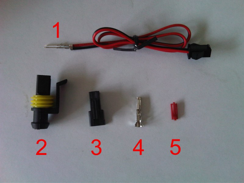

    questi cono i connettori angel...
    che si inseriranno nel connettore 2 per poi entrare in quello grosso delle ballast.
    i connettori ballast...grossi verso angel, piccoli verso alimentazione
    quelloche mi chiedo è a cosa servono i cavi 1, i connettori 3-4 e il pippolo rosso 5

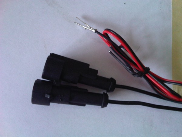

    la terza foto sono i suoi connettori
    da un lato (con scritto verso Angel) ci sono quelli grossi, dall'altro (verso auto) ci sono gli altri finissimi

    "che si inseriranno nel connettore 2 per poi entrare in quello grosso delle ballast." Questo è corretto, il pezzo n°5 è utilizzato per assemblare questi connettori.
    Il pezzi n°4 e il n°3 vanno collegati ai fili provenienti dal veicolo, di conseguenza si utilizza il cavetto n°1 per collegare tali fili al ballast.

    ma il 2 entra già perfetto nelle ballast...che il 5 sia un fermo in più?? proverò...
    per il 3-4-1...devo tagliare i fili posizione?? non c'è un sistema reversibile?? non mi piace tagliar fili per sempre...

    Il cavetto 1 non serve a nulla sulle E46, credo sia per attacarsi ad un morsetto "posizione" diverso dal nostro magari sulla E39 dato che monta anche su quella.
    Il 5 è il fermo che va messo sulla pipetta 2 dopo aver inserito il connettore dell'angel (se monti i ballast furoi PRIMA fai passare i cavi e poi montaci le pipettE :-) )
    3 e 4 idemo come sopra, non servono a noi :mrgreen:
