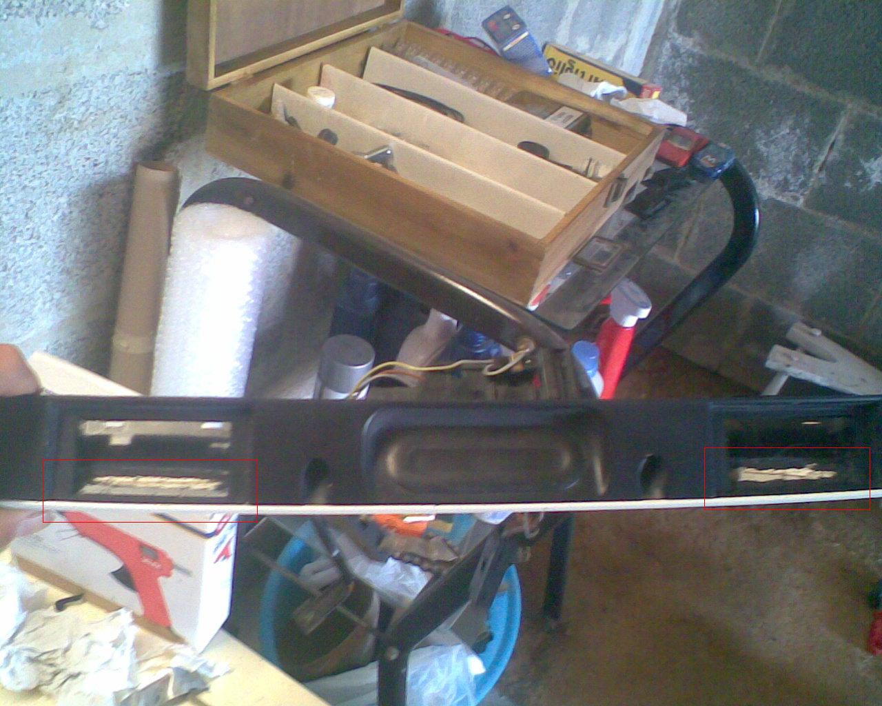

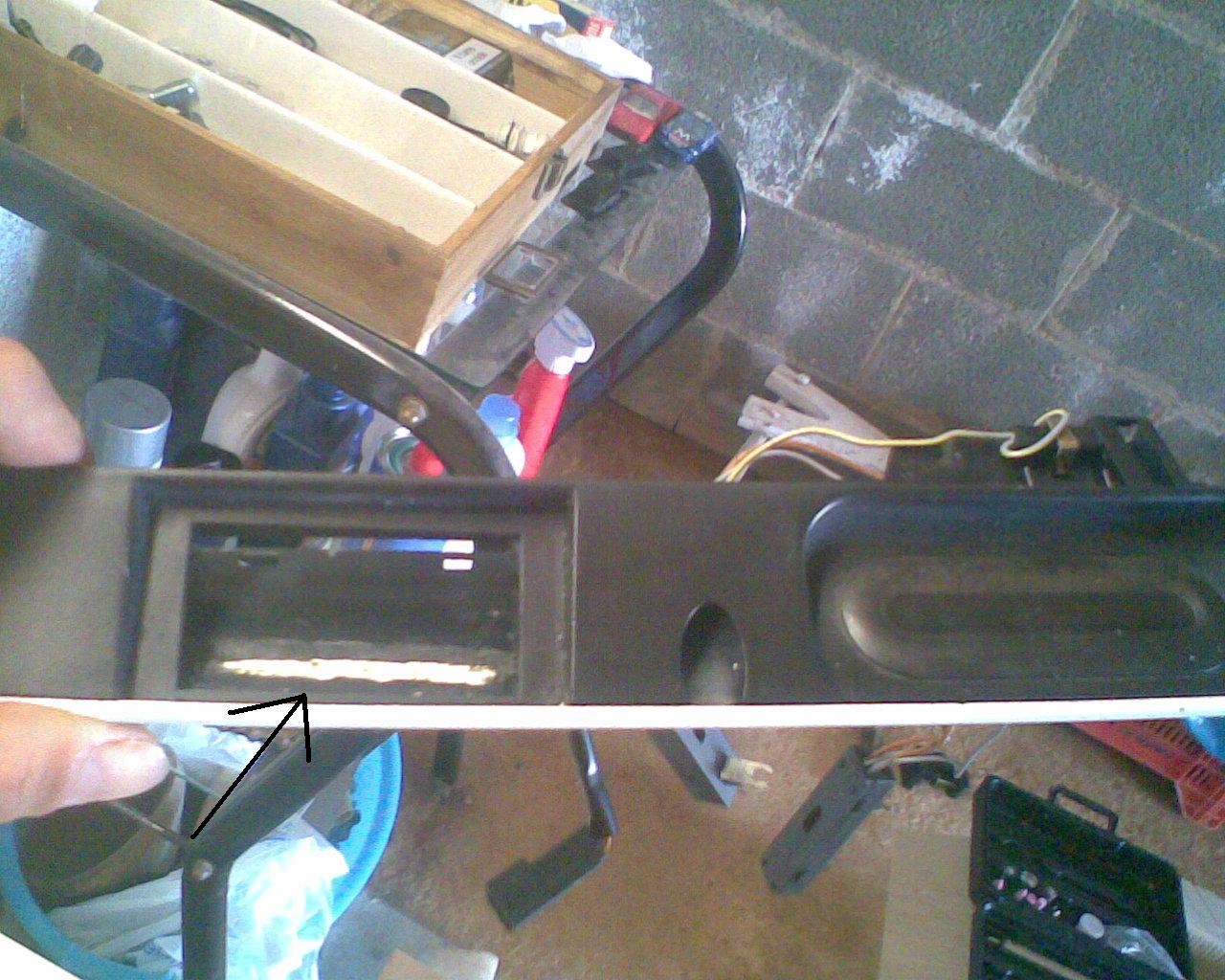

    led alla targa messi, ci ho perso una mattinata e mezzo pomeriggio](*,)
    per il risultato....
    dovrò aspettare a stasera, c'era un sole](*,)
    cmq funzionano, è l'effetto che non si vedeva...per la cronaca queste luci a led originali all'interno avranno qualche resistenza per il check non me le segnava...al contrario di quando avevo i siluro a led!:wink:
    Altra notizia, per il coupe lo spazio è ancora minora, bisogna togliere quella sorta di specchio sove c'è la lampada ad incandescenza e limare un po la parte in plastica finoad arrivare alla parte bianca nel mio caso ovviamente senza uscire dall'altra parte:mrgreen:
    Altrimenti non ci entra](*,)
    CMQ GRAZIE PEPPE=D> senza di te non sarei riuscito a metterle!!!!rep +

    Bene Domenico, sono contento che tu ci riuscito.
    Ti consiglio di mettere un filo di colla a caldo dietro, dove hai scavato, per impedire che l'acqua entri (se può entrare).
    In attesa delle tenebre, se hai qualche altra foto postala :D.
