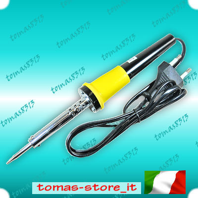

    @Stefano, qualche domandina:
    1. Che saldatore usi
    2. Che stagno usi? (è senza piombo? diametro? quante anime? Percentuali lega Stagno/piombo?)

    1 uso un saldatore di basso costo... (10 euro per intenderci)

    Non avendo tu molta esperienza in saldature per facilitarti la vita utilizza i mezzi più idonei.
    1. Cerca una foto su google e linkamela
    2. Dai in un negozio di elettronica e richiedi specificatamente lega stagno/piombo 60/40 con una o più anime. Diametro 0.8/1mm. Se ti danno qulacosa di differente non prendere nulla, al 90% ti voglio rifilare quello senza piombo.
