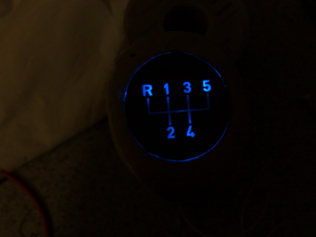

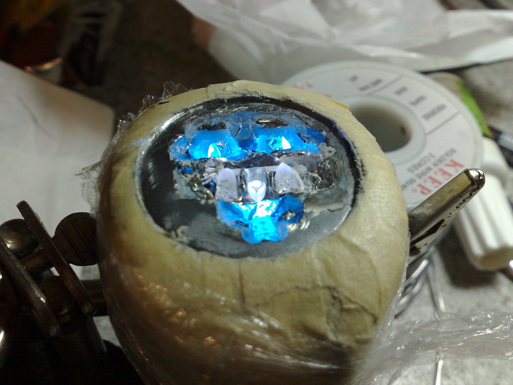

    Allora, ho raddoppiato i led, prima erano 3 ora sono sei.
    Ecco le foto.
    I led blu superiori sono passati da uno a due.
    La parte centrale da un led a 3 led.
    Il risultato finale che, dopo la verniciatura, farà ulteriormente rifinito.
    Mi dispiace che le foto non rendono poiché è veramente difficile fotografare il blu dei led.

    bellissimo complimenti, adesso si vede molto meglio la differenza bianco-azzurro...non vedo l'ora ke finisci x vederlo ultimato! dp di ke un'altra rep+ nn te la toglie nessuno:mrgreen:

    Sotto l'adesivo ho messo un specie di plexiglass finissimo e ho colorato le parti dove non deve passare la luce con un pennarello nero indelebile (prima del rimontaggio passerò sicuramente la china):wink:

    io invece ho ricoperto tutto con un bagno di colla a caldo...cmq io ho messo un led solo però:-k
