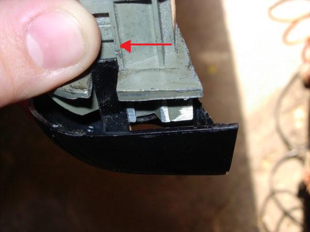

    Mi sa che un LED è un po' pochino... Prima di installarlo fai delle prove per vedere se è sufficiente come luce e se viene diffisa meglio.... Io avevo provato con 3 led da 15000 però, e a terra non si vedeva praticamente nulla poi con le resistenze non ci beccavo... :( ...
    Ma sei riuscito a togliere tutto il blocco serratura?
    Per togliere la plastica in tinta dalla serratura, devi alzare la linguetta sotto che si aggancia con un dentino dove indica la freccia......
