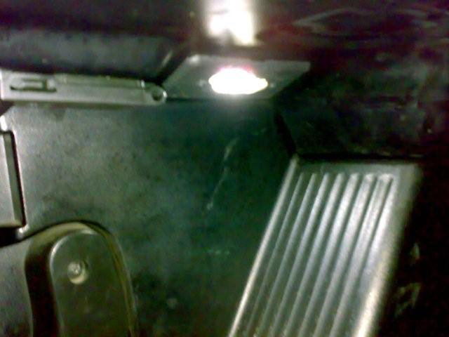

    Nemmeno io le avevo quelle ai piedi... Ho colto l'occasione per farle... anzi, prima ho fatto quelle(c'è un report in giro da cui ho preso spunto x i collegamenti), poi le ho usate come punto luce.... Per le luci piedi, avevo utilizzato i coperchi di serie. Prima avevo messi 5 o 6 i led in serie con la resistenza che era indicata e nel giro di 3 settimane se ne erano bruciati mezzi.... poi ho preso delle siluro led che non scaldano come le normali.... ho inciso in coperchio per la lunghezza e larghezza della solo parte trasparente della lampadina, le ho incollate con la colla a caldo e saldato i fili... ora son tranquillo che non si bruceranno più e fanno pure un effetto migliore... certo da visto in mano non è un lavoro "bello" ma stanno nascoste la sotto e FUNZIONANO.....

    ho capito,bravo...ma le luci abitacolo le hai messe a led anche quelle spero, o le hai lasciate gialle??
    stavo guardando su ebay le lampade a siluro da 31 con 4 led smd...ma come le tue non le ho trovate, con 4 led in fila...le ho trovate solo con 4 led ma a coppia, cioè fanno un disegno quadrato..
    tu dove le hai prese?hai qualche link per comprarle?

    No le altre le ho lasciate gialle... dentro o la pelle beije... i led biano/azzurri ci sbattono sopra... Le lampadine le ho prese da Bep's, a 9 euro circa la coppia.... le stesse le ho messi come luci targa...

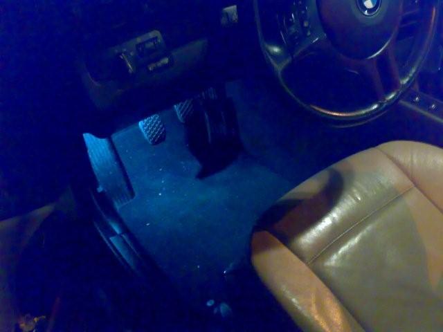

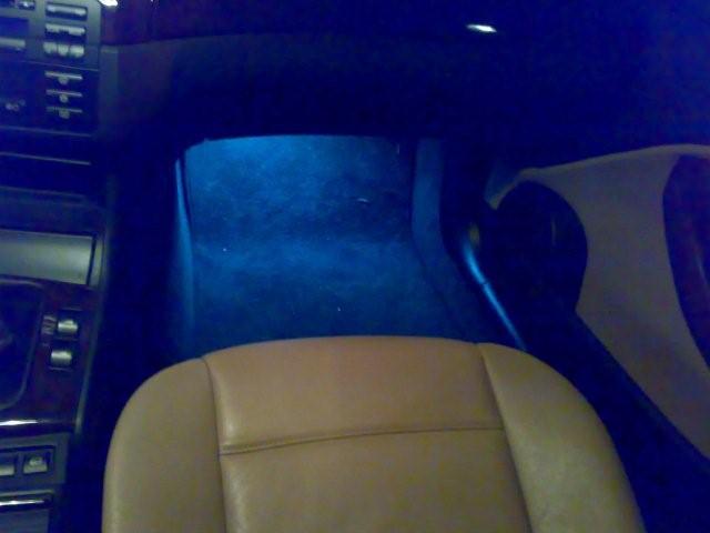

    Così è il risultato diquelle nel vano piedi....... Come puoi vedere le "plafoniere" sono bruttine, le ho fatte in fretta... si nota la colla a caldo e il precedenti fori dei led... il loro dovere però lo fanno bene. ;)
