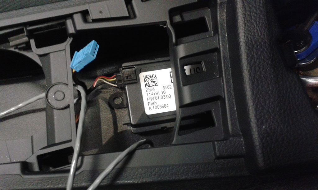

    La centralina ha una sua posizione prevista da BMW, ma per metterla al suo posto bisogna smontare mezza macchina, quindi dal momento che sotto la modanatura, dietro al controller, c'è molto spazio, ho deciso di metterla li.
    Ho applicato sul retro due strisce di nastro biadesivo
    E l'ho posizionata e collegato il cavo
    Ora non resta che collegare il controller e rimontare la modanatura

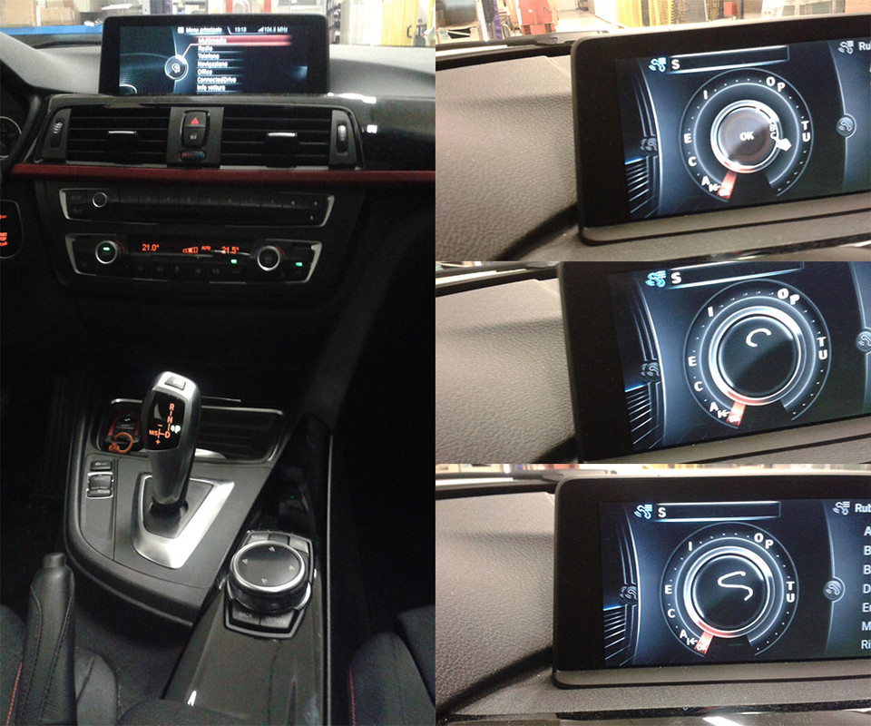

    Così ci ritroviamo il controller già completamente funzionante.
    Ecco quindi come si presente la plancia della mia vettura con il navi Business :cool: e la nuova funzione Touch :razz:

    Complimenti!! Lavorone!Com'e' nell'uso?Funziona bene?
    Saluti
    Il Luca

    Grazie Luca.
    Non l'ho ancora utilizzato tantissimo, ma l'impressione è buona.
    È molto più pratico che girare la manopola, dovendo guardare lo schermo per cercare un nome o un indirizzo.
    Poi dopo aver "scritto" la lettera, ti dice che lettera ha capito e se è sbagliata è sufficiente premere il tasto Back per cancellarla e quindi riscriverla, tutto questo senza togliere gli occhi dalla strada.
