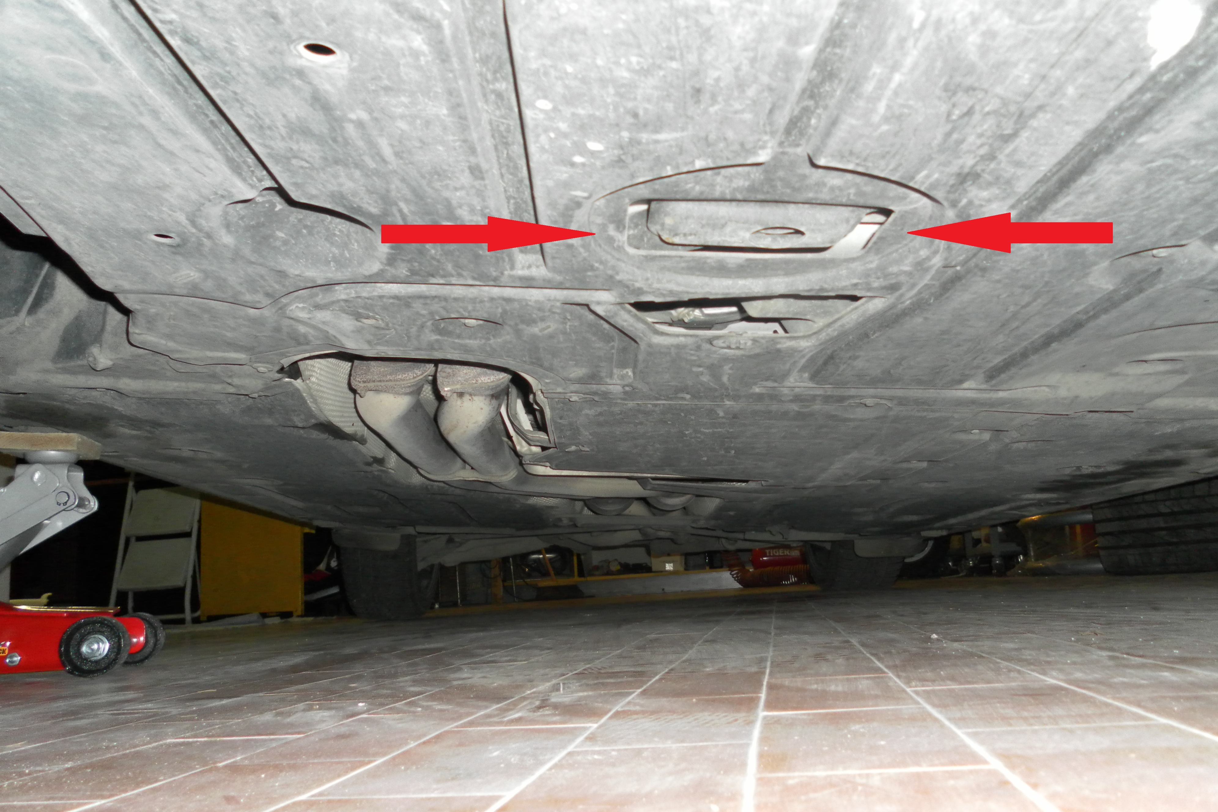

    Per il sollevamento, l'auto ha i 4 punti di sollevamento, ed intorno tutta plastica. Quindi, nel punto di sollevamento, o ci metto il cric o ci metto i cavalletti (o pezzi di legno) :rolleyes:
    Quindi, per sollevare l'auto col cric officina e poi mettere i blocchi dove ci andrebbe il cric di serie, ecco, dove metti il cric da officina?
    Io non ho trovato un punto idoneo, sono tutti cedevoli (tacci loro) :rolleyes:
    Io ho tranquillamente 4 cavalletti da 1800 kg l'uno... Ma lo spazio è uno (il punto di sollevamento dove ci va il cric di serie)... Quindi, o ci metto il cric o ci metto il cavalletto :rolleyes:
    Soluzioni? Qualcuno mi dice di mettere i cavalletti sotto i braccetti, ma la cosa non mi convince troppo :rolleyes:

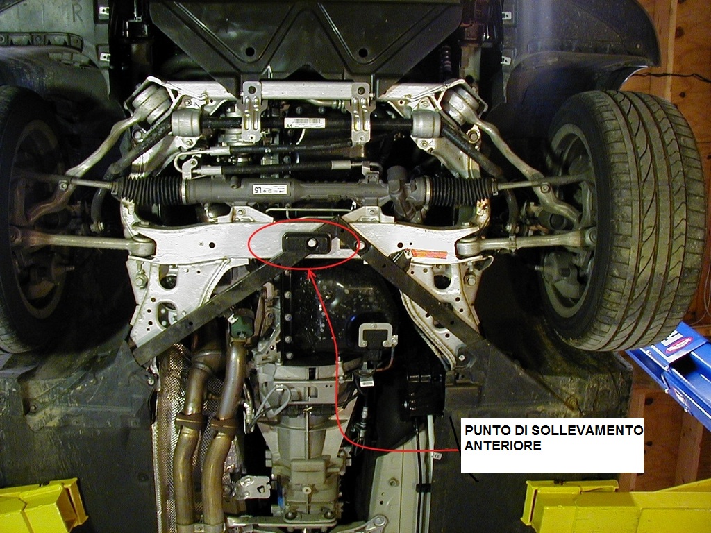

    l'auto sotto ha dei punti fatti apposta.
    uno dovrebbe essere sotto al telaietto ausiliario delle sospensioni (in pratica vicino alla coppa dell'olio)

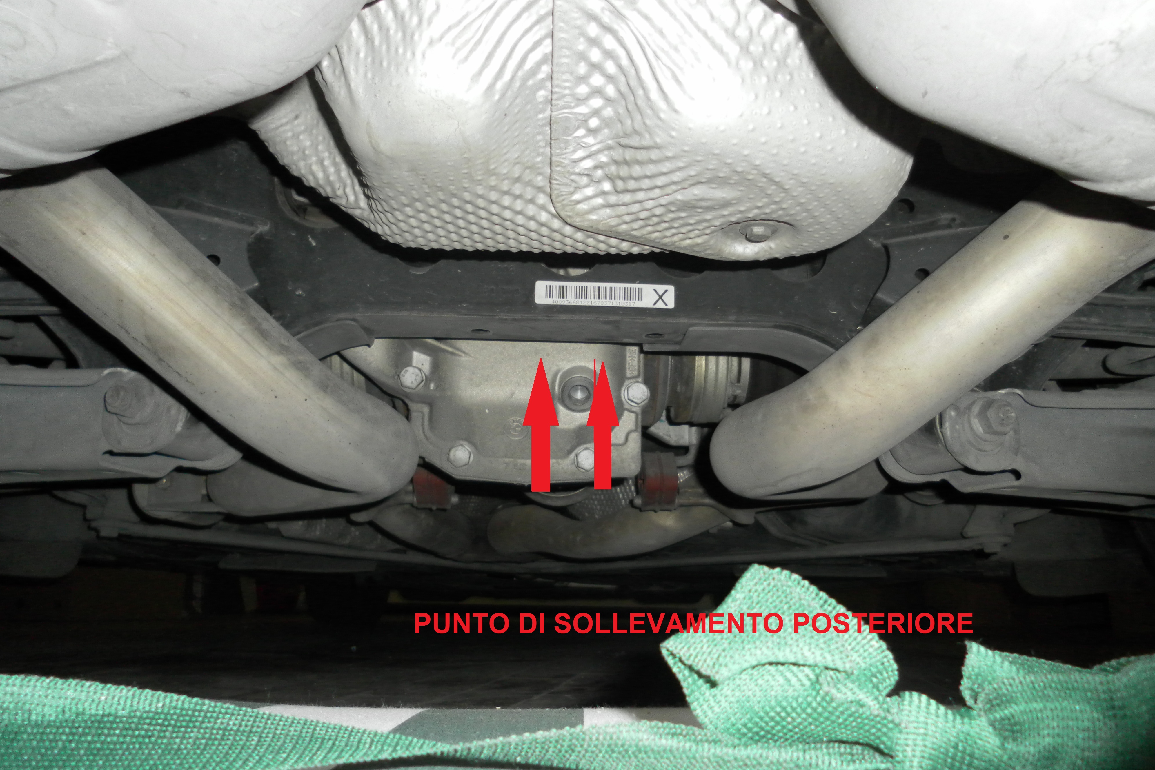

    e dietro su qualche traversa nei pressi del differenziale.
    in quei punti è possibile sollevare l'auto (prima davanti e poi dietro, mettendo i blocchi al posto dl cric originale)
    non so esattamente dove si trovano quei punti sulla tua, perchè io ho la E46, ma li troverai sicuro in quella zona
    ( in bmw vendono anche il tassello in gomma già conformato per alloggiarsi proprio in quelle sedi, ma io uso sempre un legno e un pezzo di copertone)

    I punti di sollevamento dovrebbero essere nello stesso posto :-k
    Dietro, molti meccanici tirano su dal differenziale, e tutti concordano nel dire che si fa così... Quindi li in zona c'è un altro punto di sollevamento?
    E davanti? Non ho ben capito dove... Se è nel telaietto, allora potrebbe essere sotto la copertura di plastica, ossia, bisogna rimuovere il pannello di plastica per vedere il telaietto :-k

    non devi togliere la copertura di plastica.
    il punto è questo (è come nella E46 vedo)
    anche dietro è lo stesso sistema della E46
    quello non è il differenziale,ma la traversa.
    è lì che va piazzato il cric.
    se lo piazzi sul differenziale lo sfondi (o tranci i supporti)
    come vedi è semplice

    Ti giuro che tutte le auto che ho visto tirare su da dietro, venivano sollevate dal differenziale... Una cosa che sicuramente mi fa venire i brividi, ma quando chiedevo, tutti mi dicevano che le TP si alzano da li... Ed effettivamente, devo ammettere che mai nessuna ha avuto danni... Ma io non lo farei comunque... Ed infatti il punto di sollevamento è un'altro :wink:
    Ed invece, davanti, ho visto sempre mettere i cavalletti sui braccetti, vicino alle teste, ed anche qua mai nessuno ha fatto danno, ma mi mette paura #-o
    Alcuni amici è una vita che mettono i cavalletti sotto i braccetti, e volevano convincermi di farlo anche io ](*,)
    Ma ora, trovati i punti giusti, è sicuramente meglio, ed ho risolto i problemi :biggrin:
    Grazie mille :wink:

    Sul differenziale è rischiso può creparsi anche se è pratica comune farlo

    già.
    un conto è un differenziale di un mezzo robusto, magari in ghisa, come i vecchi veicoli.
    un altro è un differenziale col guscio in leggera lega di alluminio
