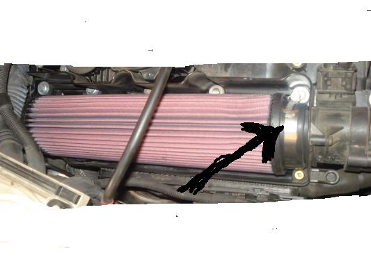

    veramente la vite più difficile da raggiungere (quella che necessita di una chiave lunga) non è necessaria..
    io l'ho eliminata da tempo
    la tenuta del coperchio è assicurata dal perfetto incastro e dalle altre viti.
    inoltre è molto più importante che non trafili aria DOPO il filtro,non prima.
    per questo motivo ho aggiunto una fascetta metallica dove si innesta il filtro sul condotto, in modo tale da assicurare una tenuta perfetta ,come nella foto (non mia peraltro,segno che non sono l'unico a ritenere il solo calettamento insufficiente)
    nel filtro originale il calettamento è unicamente ad incastro, ma a mio avviso,vista la depressione che si crea,e il calore cui è sottoposto il componente, la tenuta potrebbe risultare precaria.
    come si vede nella foto,(visibile anche all inizio del 3ad), il filtro originale non è stretto da alcuna fascetta, e se provate a muoverlo a mano vedrete che un trafilamento è tutt'altro che improbabile

    Credo che l'innesto della fascetta sia proprio una bella pensata. =D>
    Ma rismontare tutto ora, non credo proprio. [-X
