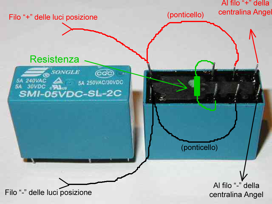

    ...Posto un paio di foto che avevo fatto per aiutare via PM altri utenti in difficoltà....
    Qui si vede bene come collegare i fili ai relè :wink:
    Il nostro relè deve avere i pin in questo ordine (quelli in commercio facilmente sono tutti così):
    Da SX a DX: Bobina - N.C. - Comuni - N.A.
    Un paio di foto, i relè son di due marche diverse (e anche la tensione è diversa, non fateci caso) ma la disposizione dei pin è la stessa:
    ....Spero di aver dissipato qualche dubbio :wink:

    Grazie STIG! Chiarissimo!
