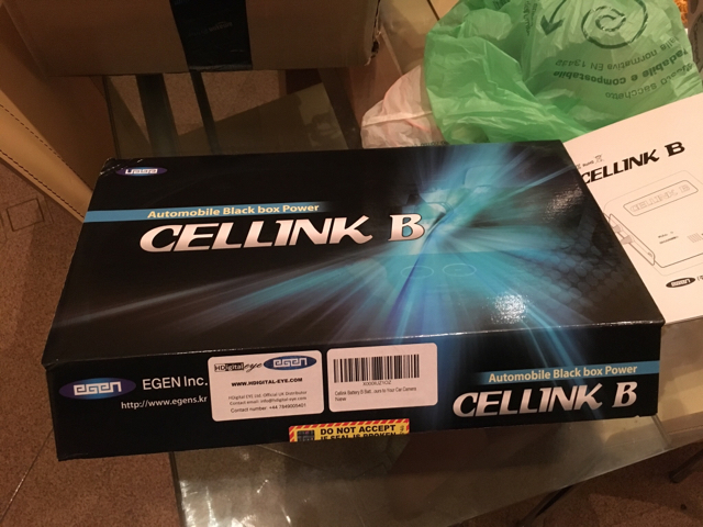

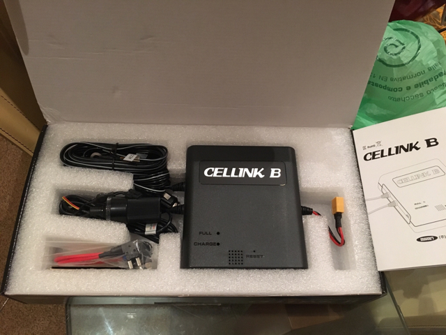

    Aggiorno un po' il 3d in quanto ho migliorato il sistema aggiungendo una batteria ausiliaria apposita per dash cams, denominata Cellink B.
    Al momento, anche se è più di una settimana che la ho installata, la ritengo ancora in prova, ma ne sono molto contento. Il suo vero scopo è estendere l'autonomia in modalità parcheggio per molte ore ( la danno per oltre 20 ore di filmato continuo con due cam, ma ne fa molte di più visto che normalmente le cam non filmano in continuo-dipende anche dalla sensibilità e da dove si parcheggia-) senza stressare la batteria dell'auto ed evitando il classico avviso di batteria che si scarica eccessivamente durante la sosta ( avviso che mi è comparso quando ho impostato il voltaggio di taglio alimentazione della thinkware a 12,2 V).
    Ho acquistato il kit su Amazon a 199€ e vediamo da cosa è composto :
    -la batteria di tipo LiFeP04 da 6000mah e 76,8 Wh, dotata di segnalazioni audio per quanto riguarda carica/scarica/problemi e led indicatori dello stato di carica, blocco per evitare la scarica eccessiva della batteria, blocco in caso di cortocircuito ; ingresso alimentazione/ricarica, uscita per collegare l'impianto di telecamere, e un attacco per collegare un altra cellink denominata extension pack
    -cablaggio con attacco (maschio) accendisigari se si vuole usare questa soluzione per la ricarica (input)
    -cablaggio a due fili (+sotto chiave, massa)(input)
    -cablaggio con attacco (femmina) accendisigari (output)
    -cablaggio a tre fili (+ sotto chiave, +fisso, massa)(output)
    -2 piggyback (uno per misura) per collegarsi alla fusibiliera (input del segnale + sotto chiave)
    -2 fusibili da 20 A ,uno per misura, a seconda del tipo di fusibile a cui ci si andrà a collegare per avere il segnale del + sotto chiave
    Veniamo ora ai collegamenti, sono semplici anche se mi sono "voluto" complicare un po' la vita, poi vi spiego. Per prima cosa parliamo dell'ingresso nella cellink b ; è composto da un cavo con due polarità (il + e la massa) e se si vuole scegliere il metodo più semplice si collega il cablaggio con l'attacco accendisigari maschio, si infila in una presa accendisigari ed ecco che la nostra batteria è alimentata ( ossia quando riceve corrente va in carica e non appena la corrente cessa di arrivare alla presa accendisigari la batteria sarà in grado di far continuare la registrazione alle nostre cam). Ma c'è un "ma", ossia che tramite presa accendisigari la cellink può essere caricata ad un massimo di 5 A (ammesso che la presa accendisigari dell'auto sia in grado di fornirli) il che significa che la batteria ha bisogno di 1 ora e 20 minuti (di automobile in marcia) per effettuare la ricarica completa (da zero); quindi nel mio caso, facendo io normalmente viaggi da 10/20/30 minuti (con poi parecchie ore in modalità parcheggio), questo tipo di collegamento non va bene. Ho optato quindi per il cablaggio di input a due fili, il quale offre la possibilità di ricarica a 7 A (c'è un selettore sulla batteria per scegliere l'amperaggio in entrata 7A/5A/off) permettendo in 1 ora di avere la cellink full (lo so che non basta comunque, dati i miei viaggi brevi, ma è comunque meglio); come vi dicevo prima, se non mi fossi voluto complicare la vita, sarebbe bastato collegare la massa al telaio e il + sotto chiave nella fusibiliera (ad un fusibile che dia i 12V solo a motore acceso), invece non l'ho fatto perché non mi ispirava per nulla prelevare 7A dalla fusibiliera ( in teoria il sistema è fatto per lavorare così, ma non mi son fidato). Sicchè grazie ad un suggerimento (quando si parla di corrente sono totalmente tonno [emoji23]) dell' amico [MENTION=62792]Fastmappy[/MENTION] ho inserito un relè (classico da 12V e 30A) nel circuito, il quale , a massa sul telaio e positivo direttamente dalla batteria della macchina, apre e chiude il circuito in base ai 12V o OV che gli arrivano (sempre dalla fusibiliera e da un fusibile che dia 12V solo a motore acceso, ma questa volta con una richiesta di corrente decisamente minore), mandando quindi la cellink in stato di carica oppure spenta (in stato di "cessione" di corrente alle telecamere).
    IMG_3182.JPG IMG_6693.JPG IMG_6694.JPG 114cef46-8d00-455c-880c-886f925fa2cf.jpg
    Dopodiché ho collegato (tramite il cablaggio di output a tre fili) il sistema di dash cam il quale una volta spenta la macchina passa in modalità parcheggio come già succedeva prima ,ma finalmente collegato ad una fonte di alimentazione esterna che mi assicura molte ore di autonomia e senza il pensiero di accorciare inutilmente la vita della batteria dell'auto (visto anche quello che costa se si cambia in BMW).
    Mi scuso se son stato noioso e magari per alcuni scontato, ma mi faceva piacere condividere questo upgrade in maniera comprensibile (spero), in quanto prima di decidere se prendere questa cellink ci ho studiato parecchio e se avessi trovato quello che ho appena scritto....beh sarebbe stato più facile [emoji6]!
