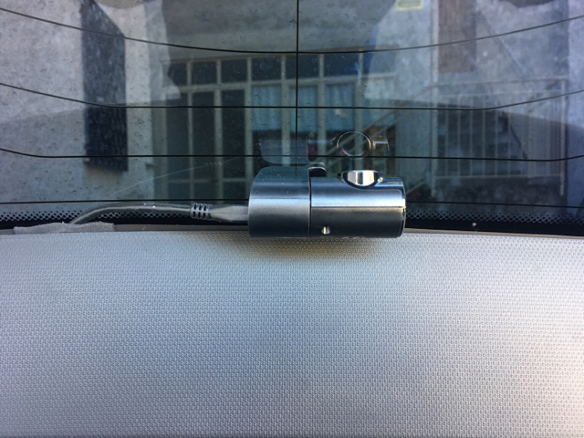

    per passare il cavo sul montante anteriore l hai rimosso? o solo spostato?
  2. ilGuru77
    15.471
    8.407
    12 Febbraio 2016
    1.341.102.867
    M2 F87 LCI
    No, non ho rimosso nulla (sempre se non mi inganna la memoria, ma non mi pare), passato tutto il cavo “allargando” dove necessario e spingendocelo dentro con le mani.
