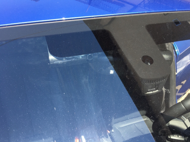

    Da qualche giorno ho installato la Thinkware F770 e sono ancora in fase di test, quindi vi farò solo vedere uno scorcio di ciò che ho fatto io. Per prima cosa ho applicato due strisce di pellicola oscurante per vetri in modo da rendere la cam anteriore un po' meno visibile ( col senno di poi penso che si potrebbe nascondere totalmente, come del resto lo è la posteriore, ma io non l'ho fatto sia per paura di anomalie/variazioni di colore, sia perché ci voleva forse una fascia di pellicola troppo larga) questo il risultato:

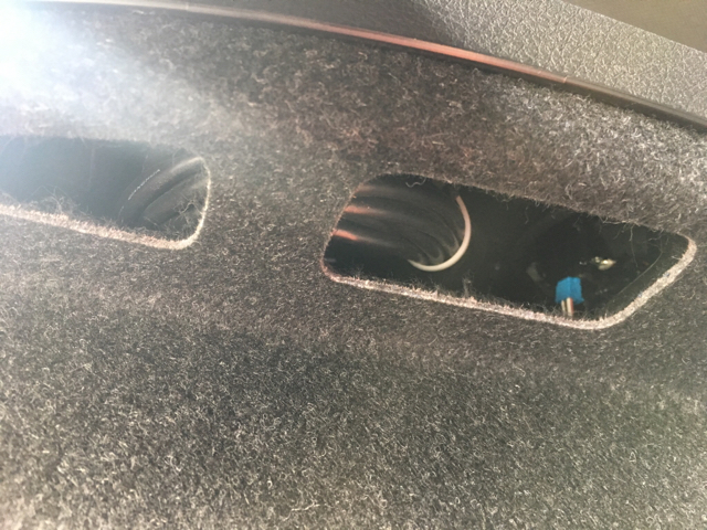

    Il cavo di alimentazione e il cavo usb per la cam posteriore li ho fatti passare rispettivamente a destra e a sinistra nella parte alta dell'abitacolo, come si vede su molti video, rimanendo ben nascosti.

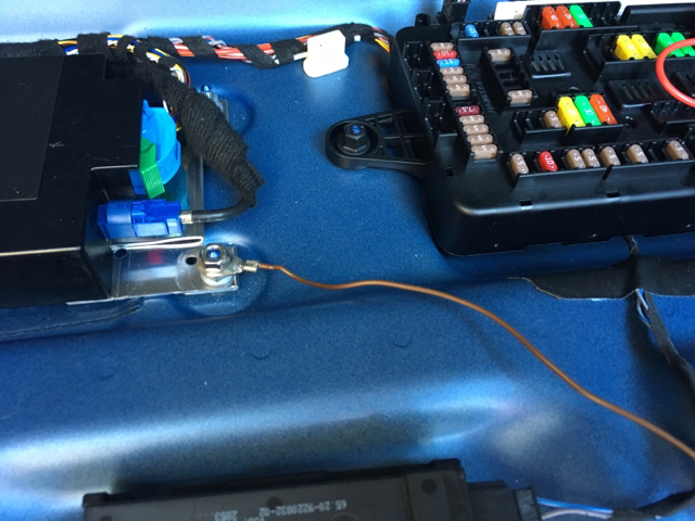

    Tutte le connessioni dei cavi sono state saldate a stagno per maggiore sicurezza.
    In questa altra immagine vedete dove mi sono collegato con il filo "acc" , usando un piggyback sulla scatola fusibili ( al fusibile dell'accendi sigari ) :
    In quest'altra la massa :
    E in quest'altra il cavo "battery" :

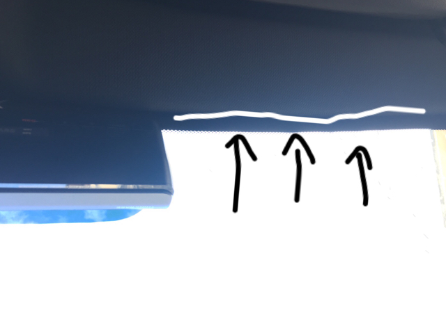

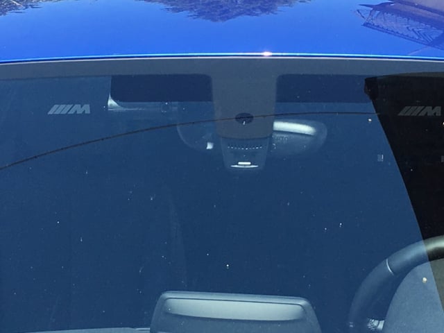

    Anche se non si capisce proprio bene ed è corredata da un disegnino fatto alla veloce, questa è la foto che rappresenta il punto di partenza del cavo di alimentazione dalla cam anteriore (la foto è presa da sotto, come se avessi posato il telefono sul cruscotto verso il cielo), la linea bianca rappresenta la zona dove si deve incastrare il filo, ossia tra cielo della vettura e parabrezza :

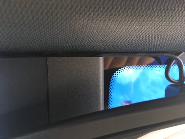

    Qui invece la "partenza" del cavo usb che andrà alla cam posteriore, passando sopra allo specchietto :

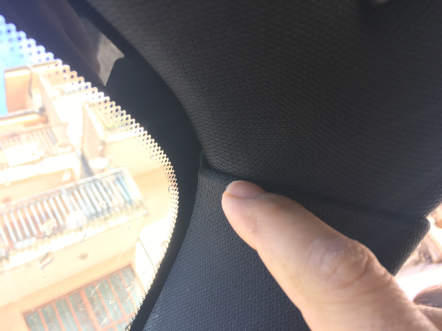

    Qui sempre zona anteriore in prossimità del montante (potete notare una parte di cavo, il resto è ben inserito tra copri montante e cielo vettura) :

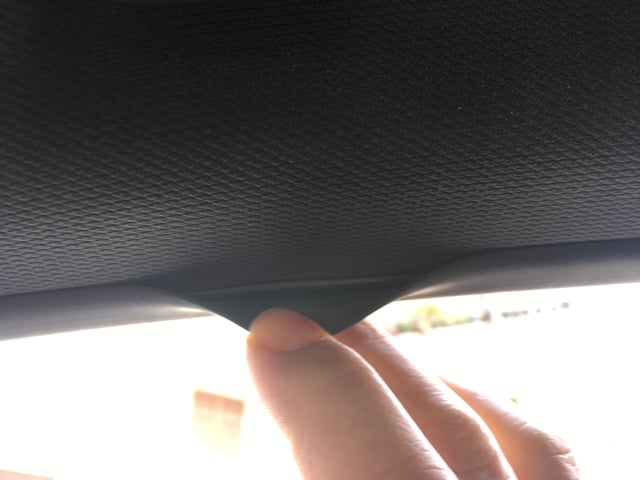

    Poi si prosegue nascondendolo tra guarnizione e cielo :

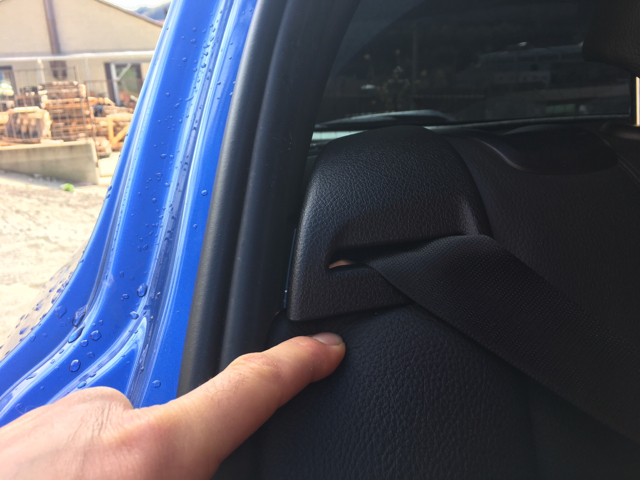

    Poi si prosegue nel montante centrale :

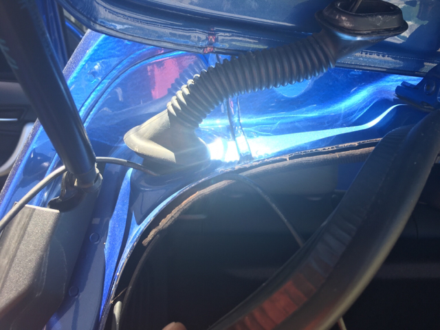

    Dal quale poi si continua sotto guarnizione portiera posteriore se ne siete provvisti , fino ad arrivare al retro :

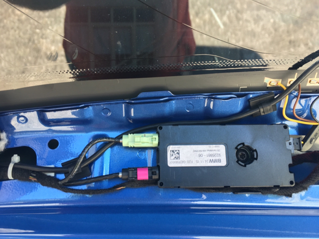

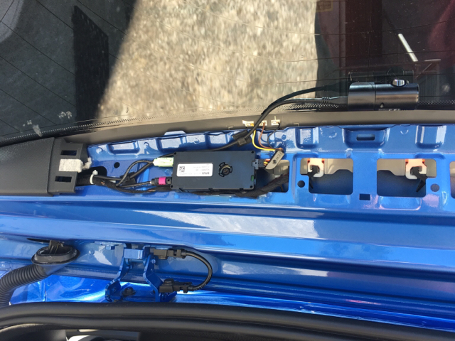

    Passando poi di qui :
    Per finire a far passare il cavo (nel mio caso è diventato da nero a bianco perché ho dovuto fare una giunta, mi raccomando cercate di saldare e fare un lavoro pulito e decidere il punto dove deve venire la giunta in modo che si possa nascondere con maggior facilità) qui , lungo questo questo spazio per arrivare finalmente al bagagliaio:

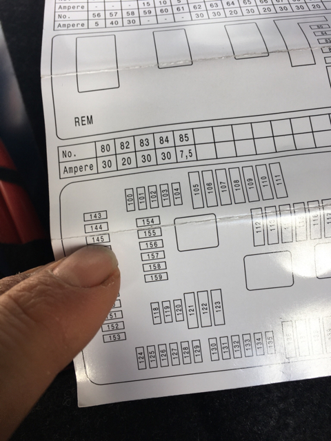

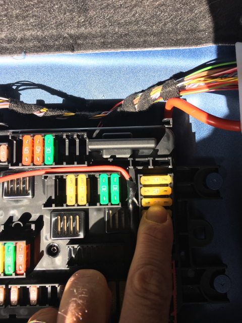

    Una volta qui, nelle vecchie foto vi ho già mostrato dove mettere il cavo batt, dove mettere il cavo grd, e sono stato un po' vago sul dove mettere il cavo acc. Per questa installazione ci sono due scelte possibili da fare (magari anche di più, ma quelle da me sperimentate e funzionanti anche se in maniera diversa , poi vi spiego, sono queste due) , sul fusibile numero 145 (parliamo di una f20)
    Oppure sul fusibile numero 162
    La vera diversità tra i due fusibili è che uno (il 145) fornisce la 12v quando il motore è acceso, l'altro fornisce la 12v allo sblocco della vettura . Quindi ci sono dei pro e dei contro da valutare, anche se ritengo che l'installazione con cam attiva a motore in moto (e in modalità parcheggio a motore spento) sia quella più sensata. Il sistema thinkware (e immagino anche gli altri di un certo livello) è fatto in modo che durante la modalità parcheggio sia sensibile ai movimenti, ai cambi di luce improvvisi, e soprattutto agli urti (o quelli rilevati come tali a seconda delle impostazioni di sensibilità scelte), quindi quando arrestiamo il motore, se non siamo rapidi a scendere, oppure abbiamo qualcosa da scaricare, inizierà la modalità parcheggio e quando andremo a sbattere le portiere si creerà un evento urto (cosa che non succederebbe se ci colleghiamo al fusibile 162, in quanto toglie la 12v con ritardo, anche di qualche minuto, dopo che si è chiusa l'auto). Stessa cosa succede quando andremo a riaprire l'auto, anche il solo sblocco delle porte, parlando di sensibilità impostata alta, può essere registrato come un urto (cosa che non succede se collegati al fusibile 162 in quanto fornisce i 12v immediatamente allo sblocco veicolo). Sono molto importanti gli eventi urto perché quando andiamo a riprendere la macchina dopo la nostra sosta il sistema ci segnalerà quanti ne sono accaduti (chiamandoli "e", segnalandoli anche con un bip bip nel momento in cui avvengono) e saranno quelli che ci metteranno in allerta costringendoci a fare un giro intorno alla vettura (cosa che consiglio di fare comunque sempre prima di salire, se siete maniaci...[emoji23]).
    Giustamente vi starete chiedendo allora perché secondo me è più sensato collegarsi al fusibile 145 , visto che questo 162 pare non portare troppi svantaggi...la risposta sta nel fatto che ogni volta che aprite o chiudete una portiera (dopo un certo lasso di tempo, ad esempio durante il lavaggio dell'auto) il sistema passa continuamente da modalità parcheggio a modalità continua e viceversa privandoci di preziosa energia che si tramuta in tempo di autonomia ridotta (in parking mode) oltre che avere continui messaggi dal sistema che passa da un modo all'altro. Inoltre, nel caso volessi spegnere il sistema (ad esempio chiusa nel garage di casa) con l'apposito tasto fisico, non potrei in quanto la cam è progettata per riattivarsi ogni qualvolta che sente l'impulso sul cavo acc.
    Di contro, se si usa il lo start&stop, il sistema, ad ogni spegnimento del motore (dopo una trentina di secondi direi) passa alla modalità parcheggio e viceversa; l'ideale sarebbe poter ritardare (e tramite app poter scegliere di quanto) il passaggio alla modalità parcheggio (ho anche contattato thinkware in tal senso, ma non credo mi cagheranno [emoji23]) una volta tolti i 12v dal cavo acc.

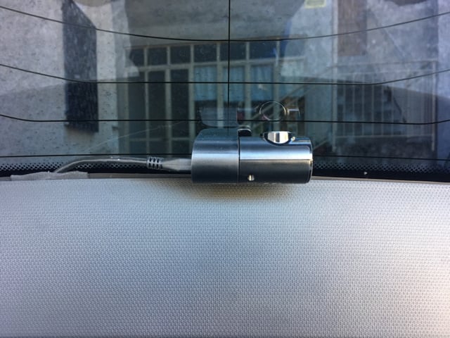

    Vi lascio con un ultima immagine che riguarda il posizionamento del grande avanzo di cavo usb che sicuramente avrete, una volta fatto lo stesso tragitto sul cielo vettura (ma dal lato sinistro,guida) che ha fatto il cavo di alimentazione. È la zona del bagagliaio poco sopra allo sportello attrezzi a sinistra , cercate di arrotolarlo adeguatamente, infascettarlo, e nasconderlo bloccandolo :
