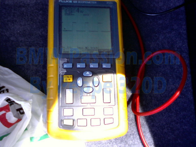

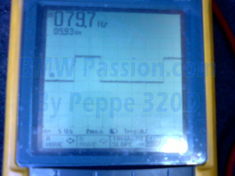

    Sul restyling teoricamente non si può fare ma ... si potrebbe provare.
    La centralina pilota singolarmente le lampade e non vedendosela più segnerebbe l'errore. Tralasciando questa piccola problematica e collegando la dx sulla sx non ci sarebbero inconvenienti poiché la centralina luci è progettata per poter alimentare ulteriori lampade come quelle del rimorchio.
    Per onor della cronaca, sempre sul restyling, tutte le lampade sono a singolo filamento con un potenza di 21Watt. La centralina luci modula la tensione per far accende un po' meno la lampadina.
    Al suo tempo avevo fatto queste misurazioni con l'oscilloscopio portatile per l'amico Julian.
    Spero di aver chiarito le idee e non di averle ulteriormente complicate ;)
