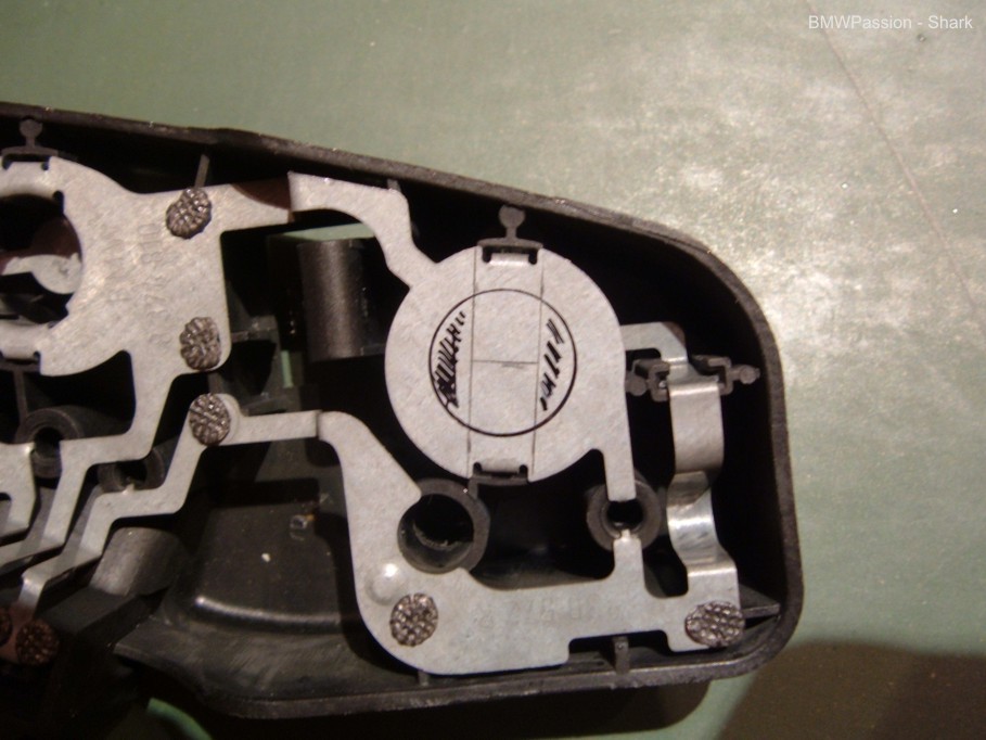

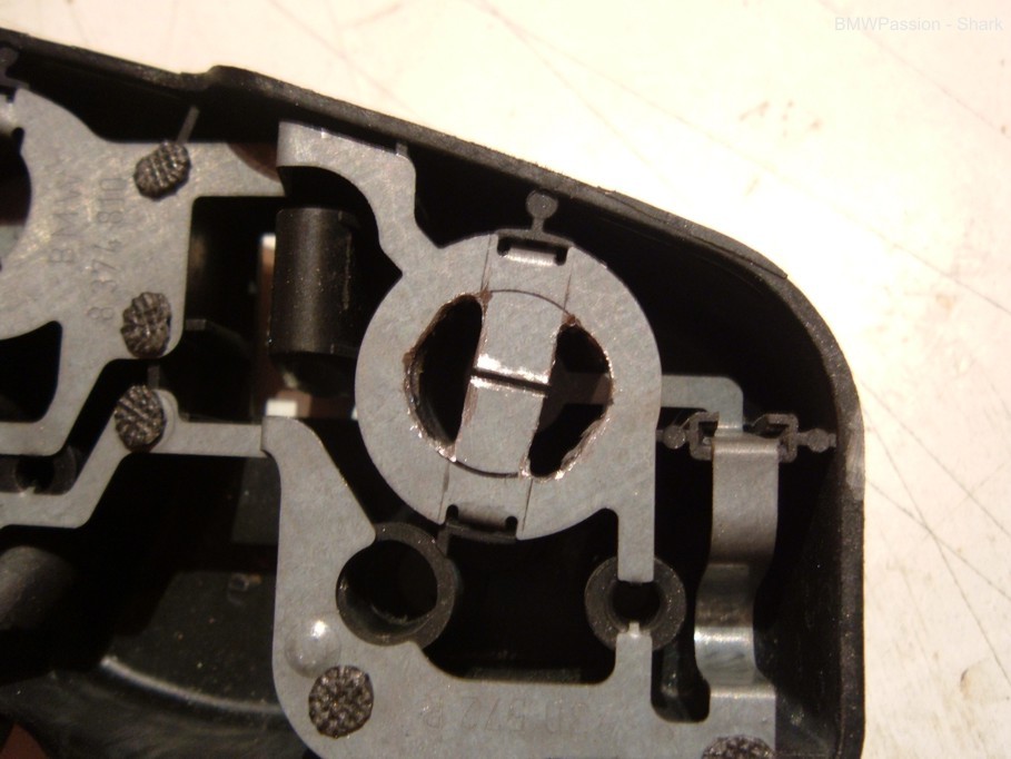

    Bisogna perciò “creare” la sede per la lampadina. Segniamo un cerchio del diametro pari a quello della lampadina della retromarcia e segniamo anche quelle che saranno le due alette che faranno contatto con la lampadina, come in figura di seguito:

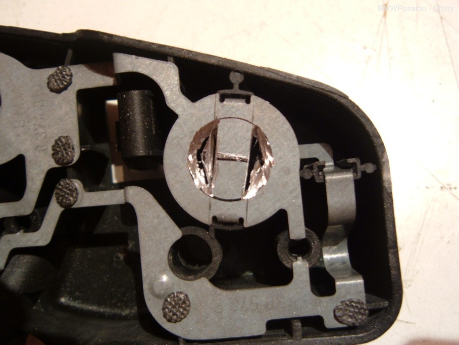

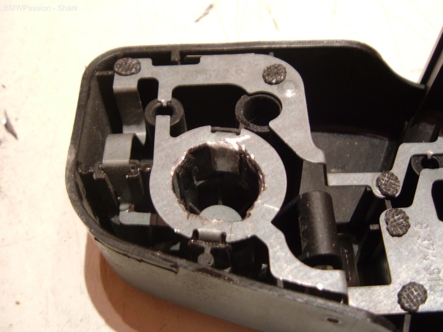

    Con un dremler cominciamo a tagliare i bordi all’interno del cerchio, con molta pazienza e tagliamo in due il centro della parte che utilizzeremo per le alette
    Pieghiamo le due alette utilizzando una pinza, cercando di metterle il più perpendicolare possibile.

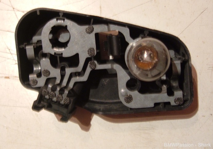

    Per sicurezza proviamo che la lampadina che utilizzeremo abbia un ingresso agevole nella sede

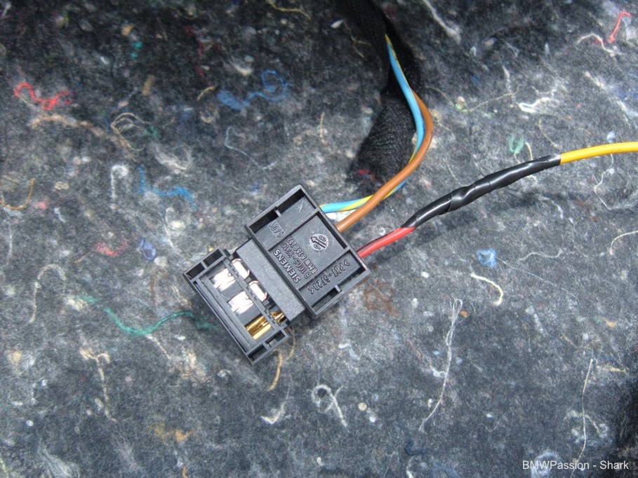

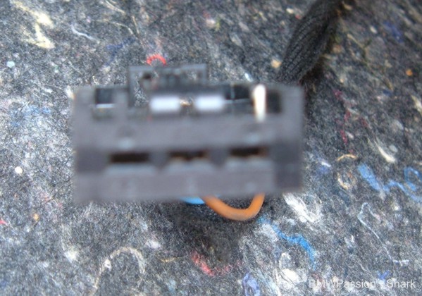

    Il connettore che abbiamo tolto dal portalampada ha al suo interno tre contatti di cui solo 2 utilizzati. Il terzo risulta libero.

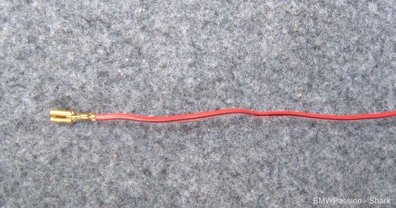

    Ci procuriamo ora un pezzo di cavo con un fastom ad una estremità

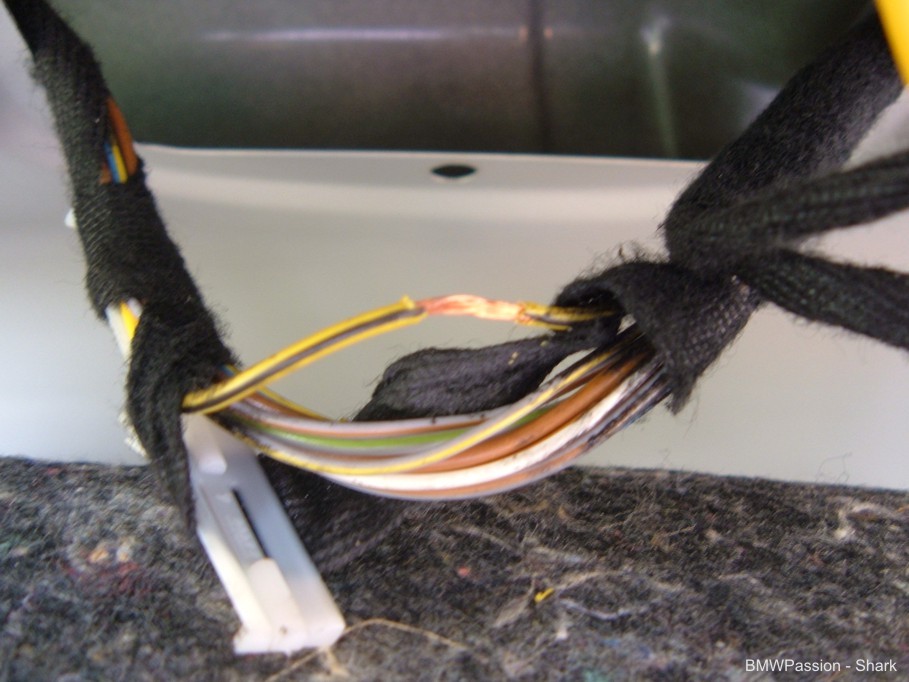

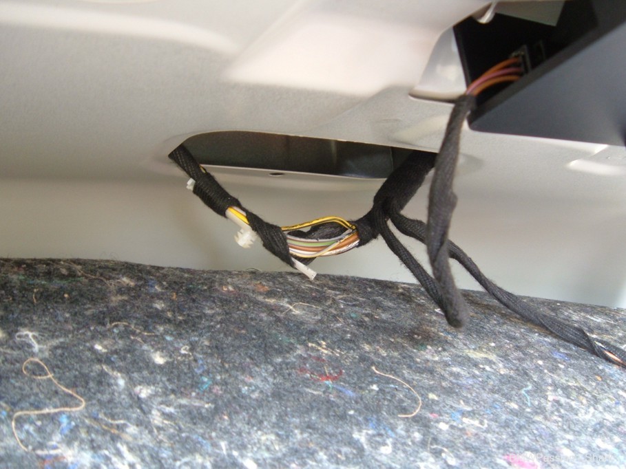

    Ora intercettiamo il filo di colore giallo/marron che passa da una parte all’altra del baule. In pratica è il mazzo di cavi che arriva dal retronebbia di sinistra. Dobbiamo togliere la tela che avvolge tutti i cavi ed individuare quello giallo/marron
    Ora è sufficiente spellarlo leggermente per poter collegare il cavo che abbiamo preparato in precedenza
    Ora inseriamo il fastom del nuovo cavo che abbiamo preparato dentro il connettore
    Ed anche il connettore è pronto per essere rimontato
    Ora non rimane che risistemare bene i cavi avvolgendoli con il nastro telato, rimontare il portalampada con la nuova lampadina ed attaccare il connettore.

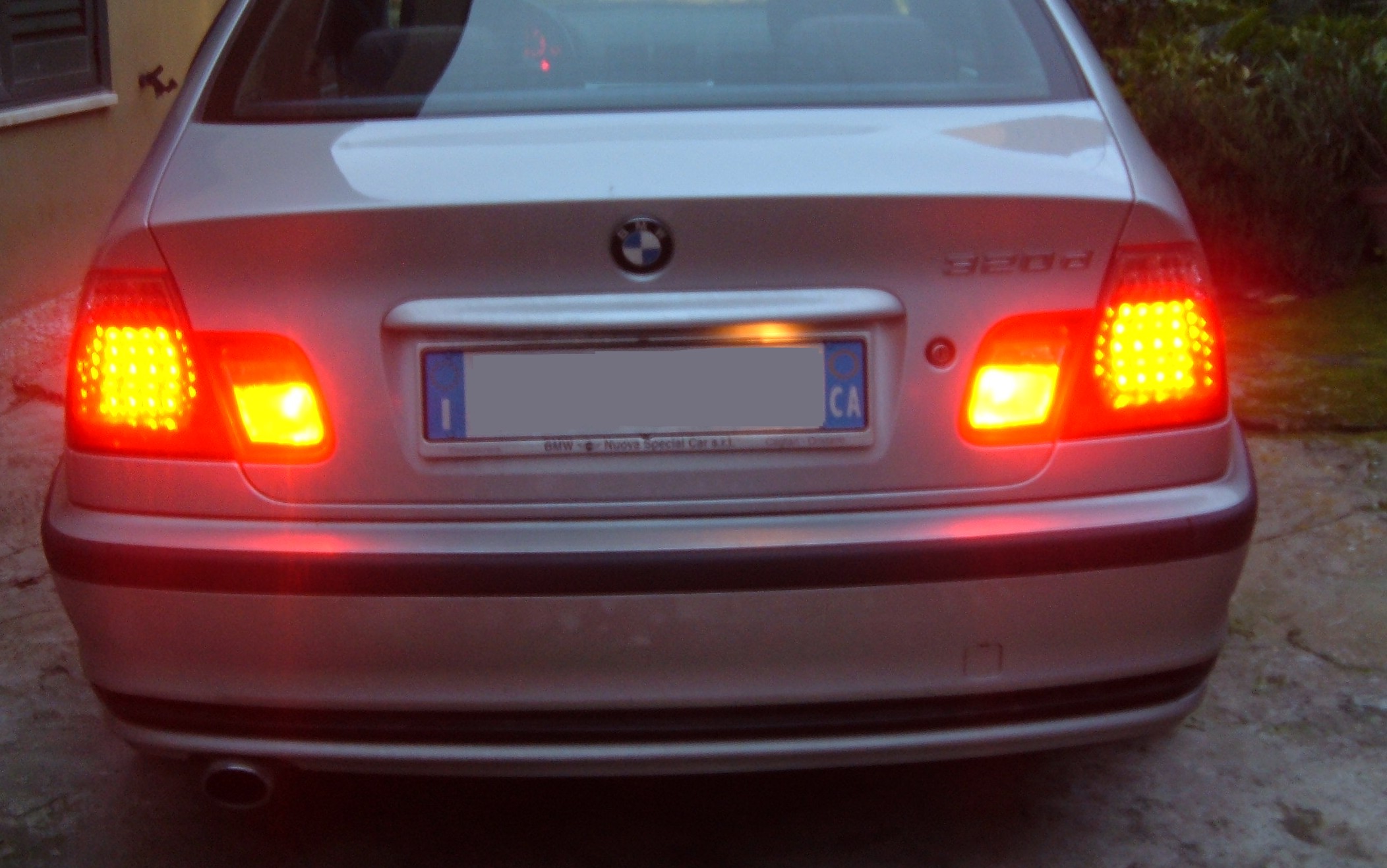

    Il gioco è fatto, avete il DOPPIO RETRONEBBIA :mrgreen::mrgreen:

    sharkinoooooooo ,non e ora di mettere su 2 led sulla targa looollll ,,, cmq se noti bene la luce ke emmete il secondo fendinebbia non e uguale al primo ,e un po piu debole

    I retronebbia hanno la stessa intensità luminosa, solo che è la foto che fa schifo....ed è pure sfuocata. Cercherò di rimediare con qualcosa di meglio :mrgreen:

    Ti posto quest'altra foto fatta di giorno....
    Pensandoci, è strano che da te siano diversi. Se la sezione del filo che hai usato è identica a quella del filo principale e se le lampade sono uguali allora l'assorbimento è lo stesso e di conseguenza pure l'intensità luminosa. Strano cmq....
