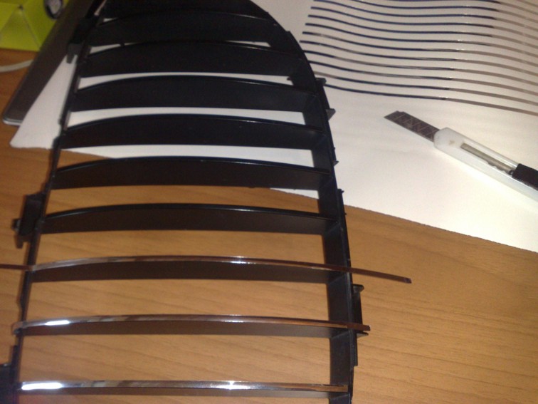

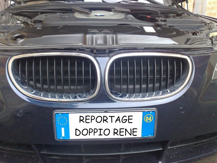

    Salve a tutti, premetto che questo è il mio primo reportage, spero di riuscire nell'impresa :wink:.
    Oggi guardando la mia bimba ed in particolar modo i reni notavo che a differenza del restyling non ha i bastoncini verticali cromati.
    Ho pensato che è arrivato il momento di sfruttare le mie capacita' pofessionali, dato che faccio decorazioni grafiche su automezzi.
    Inizo a smontare i reni , con l'aiuto di un cacciavite piatto faccio leva sulle linguette per sfilare la maschera dal paraurti, facendo attenzione a non spezzarle, le linguette sono molto delicate.
    Fatto questo separo la parte cromata dai bastoncini neri anche questi tengono tra di loro con delle linguette ad incastro.
    Una volta smontato tutto pulisco per bene i bastoncini con dell'alcol in modo tale da sgrassare bene la parte da cromare.

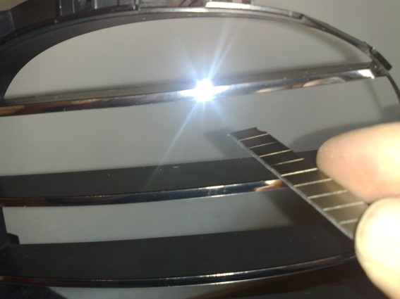

    Per questa operazione uso della pellicola adesiva acciaio lucido, marca Avery , ( sono pellicole professionali ) e taglio tante striscette dello spessore di 3 mm.
    Inizio a mettere qualche foto:
    Prima di smontare la griglia

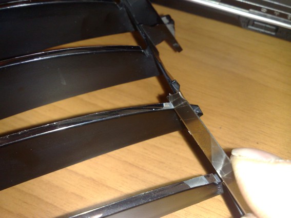

    Messa in opera della pellicola
    Rifinitura con lama cutter

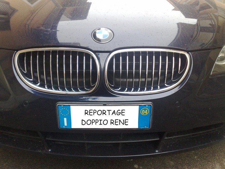

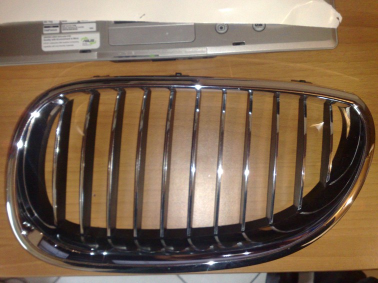

    Rene finito e montato :mrgreen:
    Che ne pensate?:-k
    Spero di aver dato una buona idea agli amici del forum, qualcuno puo' pensare che essendo una pellicola adesiva viene via subito al primo lavaggio, posso dire in quanto professionista , che la pellicola ha un'ottima tenuta sulla plastica e se si sgrassa a dovere con alcol e dopo l'applicazione con aria calda (phone per capelli )si fissa per bene.
