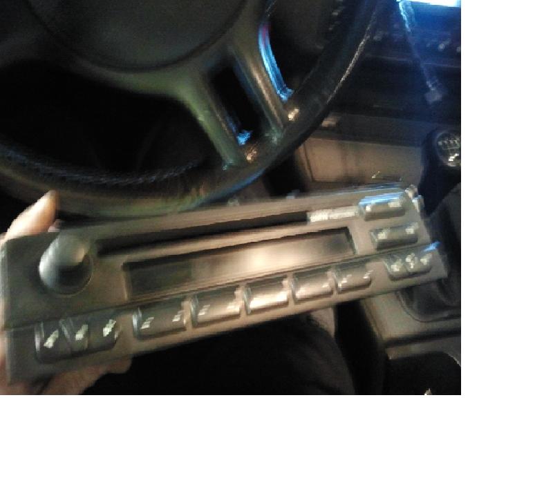

    Salve a tutti!!!Ho un problema...ho la radio con cd professional cd54 senza navi sulla mia e46 e dietro ho i connettori a 10pin quindi ho detto..faccio il cavetto con i condensatori e resistenza...lo attacco ed ho il cavo aux...fatto tutto...attacco il cavetto eeeee..nada de nada!!!non mi compare niente...scritta aux niente da fare!!!cosa c'è che non va?aiutatemi!!!:-(

  7. Dozio
    Dozio Guest
    veramente si...ma sto diventando stupido!!! :( /emoticons/sad@2x.png 2x" width="20" height="20" />...il fatto è che la radio non so di che anno è perchè l'ho presa allo sfascio e nn ha saputo dire quello che me l'ha data...so solo che è beker...

    intanto se è a 10 pi è una bm24 e non 54....lo schema lo trovi nei post precedenti ....l'abilitazione aux sicuramente non c'è perche precedente a settembre 2002...se hai il tasto mode,fondamentale,sostituisci l'ingresso del carica cd con quello del cavetto per il jack da 3,5..se non hai il tasto mode non saprei come aiutarti...
    magari posta una foto della radio...
  9. Dozio
    Dozio Guest
    il tasto mode ce l'ho...ma sull'etichetta di lato c'è scritto bmw professional cd54 e46...

  10. crino70
    13.974
    13.421
    9 Dicembre 2009
    2.147.457.783
    E91 xDrive FIAT 500 1967
    devi procurarti in rete lo schema connessioni della tua radio...

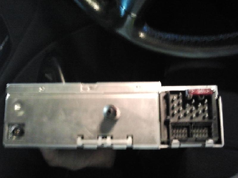

  11. Dozio
    Dozio Guest
    Foto radio
    ecco le foto della mia radio...
  12. crino70
    13.974
    13.421
    9 Dicembre 2009
    2.147.457.783
    i pin 1 e 2 positivo e i pin 6 e 7 negativo del connettore a 10 pin a sx nella foto dovrebbero corrispondere alla sorgente esterna,collegaci il lettore mp3 tramite il cavetto e con il tasto mode cercalo.....dovrebbe funzionare...
  13. Dozio
    Dozio Guest
    buonasera a tutti...e auguri!!! :D /emoticons/biggrin@2x.png 2x" width="20" height="20" />...ho provato a fare come mi hai scritto tu ma niente da fare!!!ora provo a comprare direttamente il cavetto della phonocar e vedere se tante volte è il cavetto che ho fatto io che non va bene...:'(...cmq grazie di tutto!!!ti faccio sapere e provo a vedere se tante volte trovo lo schema della mia radio...
