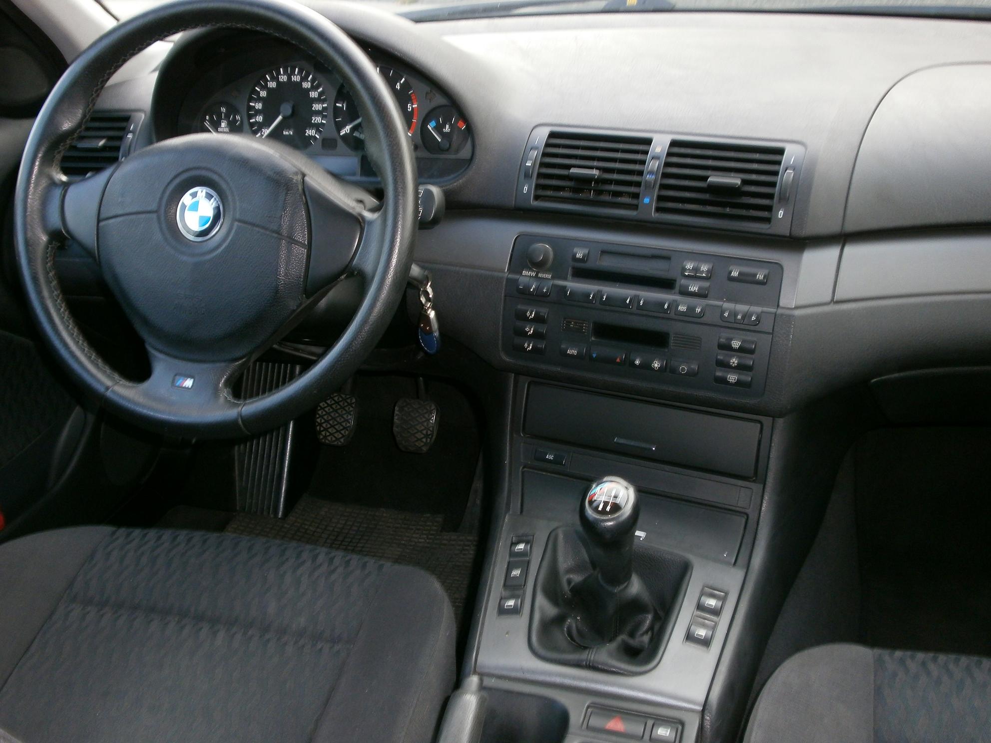

    ho visto il link dello spinotto per il nokia.(è quello giusto)
    la radio è quella che si vede nella foto, non conosco il modello
    però ho il libretto originale della radio,insieme a quello dei tagliandi ecc.
    non ho l'auto sottomano,perchè poverina ha la ECU in riparazione..
    appena ne torno in possesso guardo che radio è esattamente..
    intanto vi ringrazio nuovamente.
