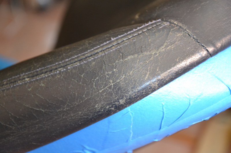

    Rispetto a quello dei solventi hai 100% ragione, per quello è che mi do alla cura con la crema, dal prodotto postato ho letto (col traduttore di google) che è per rinfrescare il colore, per piccole superficie tipo righe e smagliature.... se no sbaglio tu avevi provato sulla tua e se non ricordo male copriva benissimo, beh se è cosi hai altro 100% di ragione e a quel prezzo sarebbe più che conveniente provare.......... per il momento vi manterrò informati e vi posterò altre foto.... :wink:

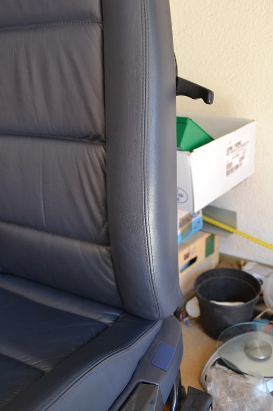

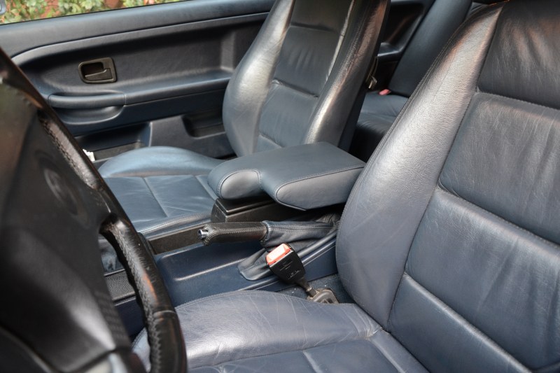

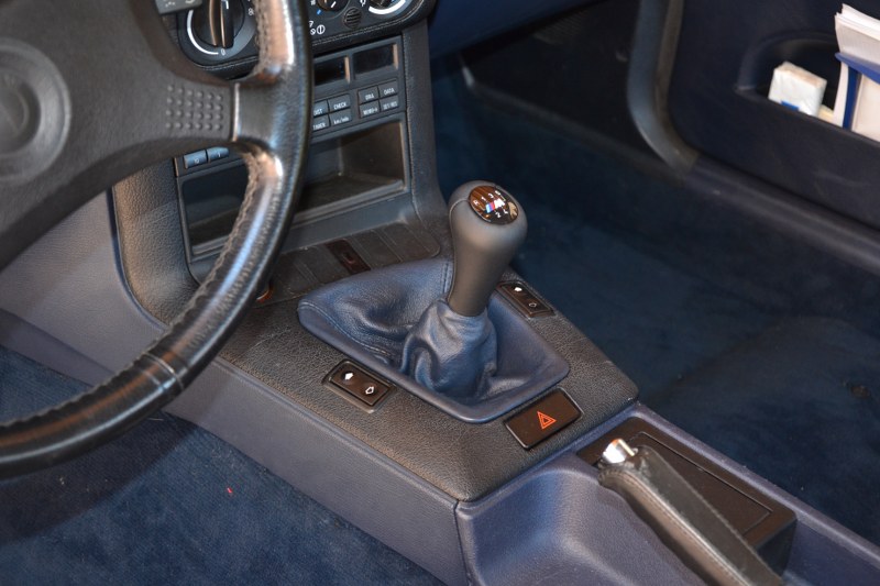

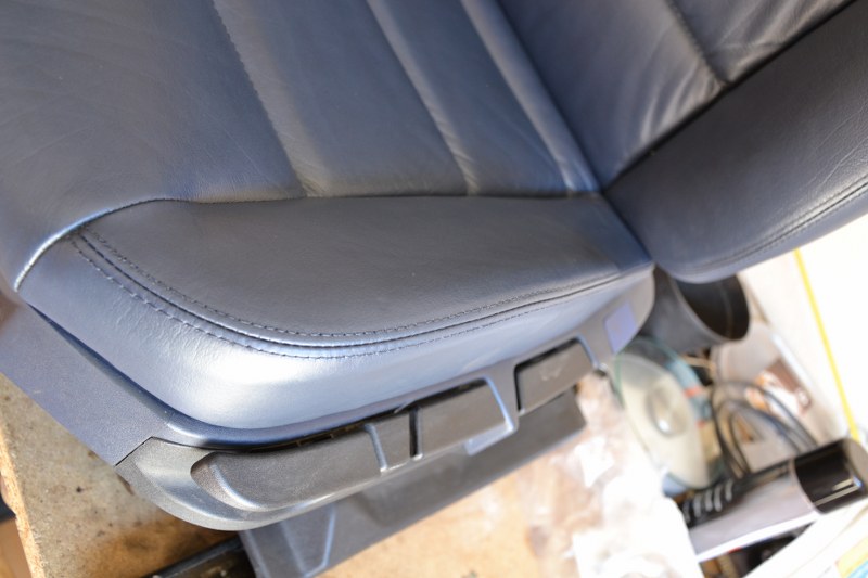

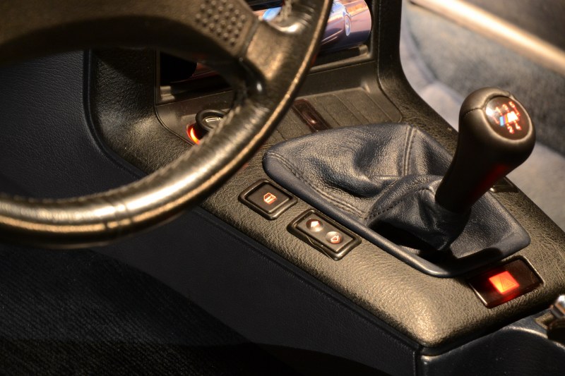

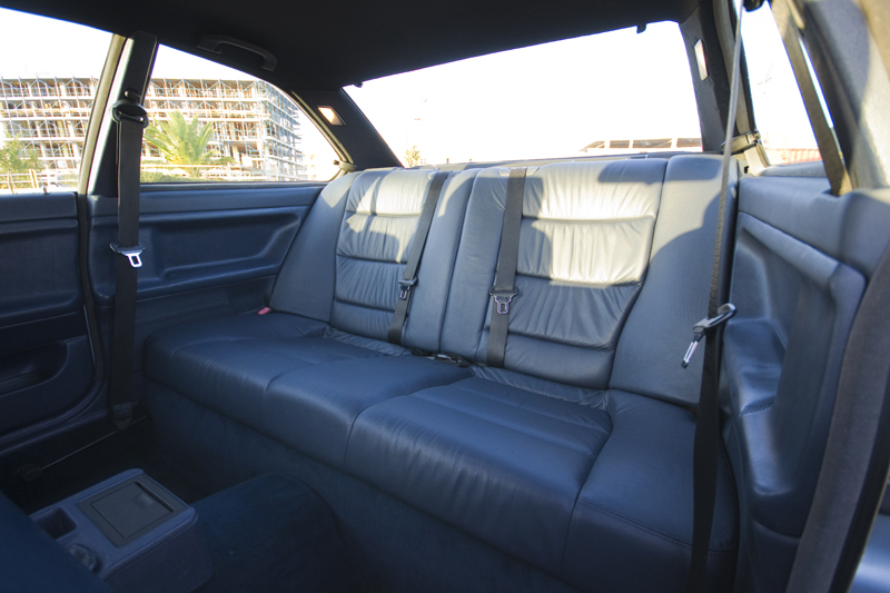

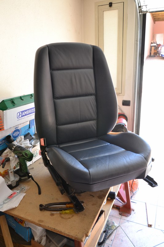

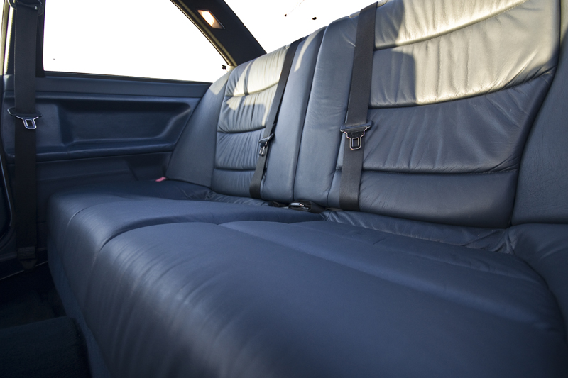

    si, ho sistemato il 330, poi anche il 320, con risultati ben differenti dall'uniposca...
    sedile guidatore
    Cuffia (ex nera)
    bracciolo (ex nero)
    sedili posteriori rinfrescati e pannelli posteriori in pelle con cambio colore (ex neri e beige)
    secondo me la pelle và idratata prima, non solo dopo, la pelle idratata è più morbida e quindi assorbe meglio rispetto ad una pelle indurita che si comporta come un pezzo di plastica invece
    consiglio il prodotto BMW con protezione UV, è fantastico!

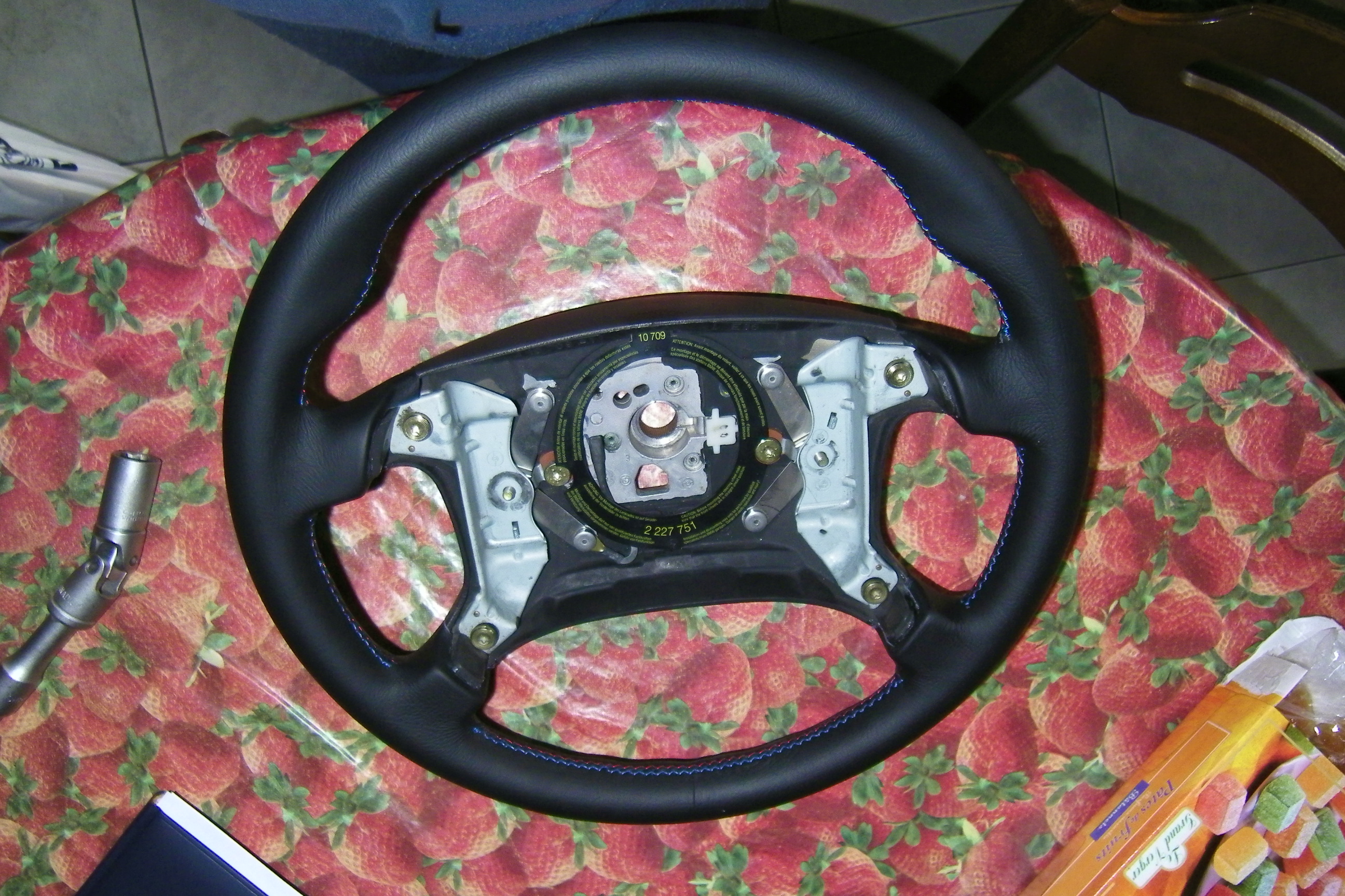

    la leva del freno a mano è buona e non la voglio toccare, la cuffia l'ho fatta insieme a quella delle marce
    il pomello l'ho preso nuovo, e siccome ho cambiato volante con l'M 4 razze che piace solo a me l'ho fatto direttamente ripellare, anche per mantenere le cuciture Motorsport

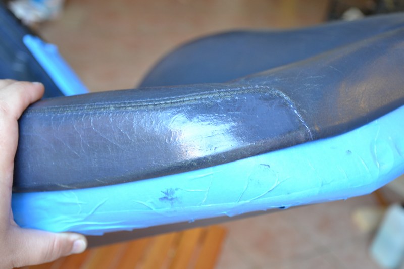

    il discorso colorazione non è semplice, ma non è costoso. i miracoli non si fanno, se la pelle è demolita resta demolita, se la pelle è troppo secca non si recupera (i poggiatesta posteriori li ho presi da una che è sempre rimasta in garage), quindi occhio alle offertone, e occhio anche a quelli troppo belli già colorati prima.
    comunque, fondamentale la pulizia, schiuma bmw ottima Teilenummer: 83129407907 , ma io uso lo sgrassatore chante clare diluito un pò, con spugna umida ma non bagnata, la pelle non va inzuppata.
    una volta pulita si idrata, per settimane, mesi, periodicamente dando il tempo di assorbire e sopratutto di stabilizzarsi, io uso la crema BMW con protezione UV Teilenummer: 83120411413 , col barattolo che costa sui 10€ ci faccio 2 volte tutta la pelle. diciamoche ne serve, anche perchè lo beve bene. poi si lascia qualche settimana ferma prima di colorare, e si strofina con un panno in microfibra per non lasciare il legero unto della crema in superfice, infine si colora, due, tre o più mani a seconda delle necessità, senza esagerare sulle cuciture perchè poi spariscono e diventa come finta, senza esagerare anche perchè poi la pelle non riuesce a respirare. io uso il phon per dare tutte le meni insieme.

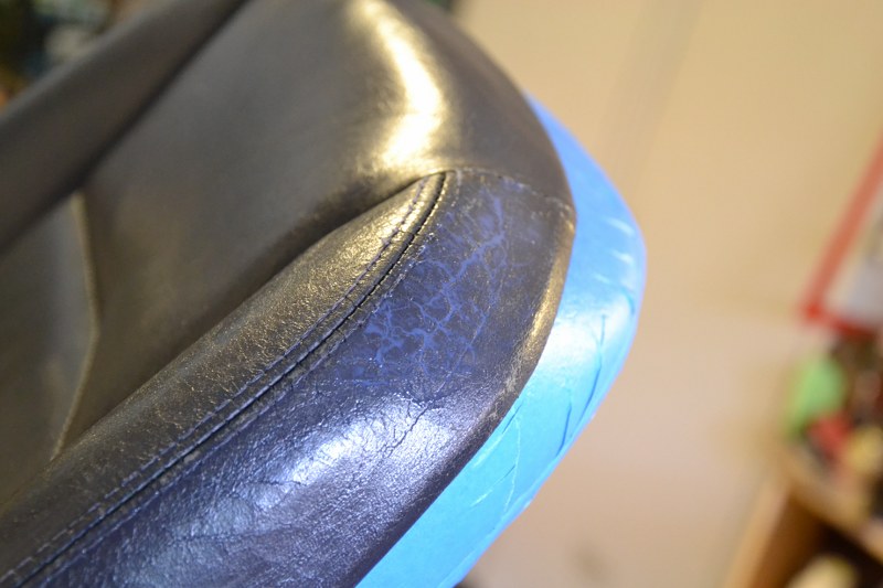

    per le crepe profonde si usa il cuoio liquido prima di colorare, anche precolorato
    http://www.ebay.de/itm/BMW-Flussigleder-Lederfarbe-schwarz-Ledertechnik-/120896933041?pt=Autopflege_Wartung&hash=item1c2604ccb1
    si usa come uno stucco, riepie le mancanze ed evita che spacchi la pelle o la ripara dove leggermente crepata, qui prima
    durante (si nota come stà riempendo)
    e dopo, prima di colorare
    una volta colorato si lascia a riposo, poi va applicato un protettico, ci sono diversi prodotti, io uso ancora la crema BMW che secondo me oltre ad idratare lascia un leggero strato che evita alla pelle di rovinarsi, non è resistente a vita naturalmente.
    personalmente vista la spesa in ballo il volante non lo ricolorerei mai, preferisco farlo ripellare.

    Grande Carlo!!! come sempre molto preciso, oggi mentre guidavo mi ricordavo delle cose dette prima da te e ho notato che la pelle del volante è più morbida al tatto dovuto a che adesso non c'è praticamente niente che la copra è come la pelle scamosciata che non è impermeabile, poi il colore è ancora molto omogeneo..... appena rientrato a casa l'ho trattato ancora con la crema. In fine, per ora tutto bene.... vediamo più avanti ;) /emoticons/wink@2x.png 2x" width="20" height="20" />
