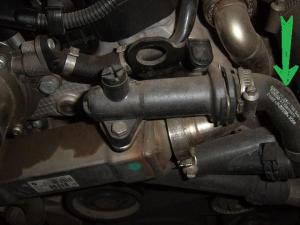

    Anche la mia auto (320d sw e46 pre-rest) non raggiunge la temperatura.
    quindi devo sostituire le termostatiche.
    voglio dostituirle tutte e due per una questione di manutenzione.
    guà sostituito scambiatore e tubazione annessa, per cui a sto punto vorrei fare il servizio completo
    cambiandole tutte e due e via.
    Una è la 8 di questa immagine e ok.
    Il problema è che non riesco a individuare la seconda cioè se ho capito bene quella principale. Potreste aiutarmi?
    Per caso è quella che qui chiamano valvola elettrostatica?
    ossia la 9 questa ?
    p.s. La mia egr è ancora attiva.
    grazie.

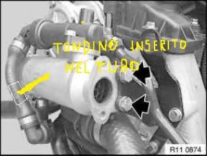

    In realtà non posso controllare perché ho l'auto a qualche migliaio di km in questo momento, e comunque volevo fare un intervento di infimo impegno, ho considerato come potevo attapparla svitando e smontando il meno possibile e ho deciso che i due bulloni potevano essere abbastanza, pensavo di forzarci un tappo di sughero, per questo mi serviva una misura precisa si ma non poi tanto. I mio barilotto è da anni inattivo perché bucato, quindi al tempo l'ho pulito di tutto il carbone, ho messo due tappi al posto delle guarnizioni e adesso sta lì pieno in tutto di liquido di raffreddamento.

    Per il pre-restyling i codici per le due termostatiche mi pare siano 11532247019 e 11712247723, cioè la 5 e la 8 di questa http://www.realoem.com/bmw/showparts.do?model=AX71&mospid=47664&btnr=11_2105&hg=11&fg=35 . Fai ugualmente un controllo con il tuo numero di telaio per essere sicuro.
  5. Grazbazz
    8.061
    642
    18 Agosto 2011
    80.090.533
    Quoto brugildo, la n 8 del primo disegno e la secondaria e la n. 5 dello stesso disegno la primaria, nel secondo disegno il pezzo n. 9 è l'elettrovalvola che comanda tramite depressione l'apertura e chiusura delle serrande.
    Prima di cambiare la primaria io aspetterei un attimo visti anche i costi non proprio economici, generalmente quella che cede è la secondaria.

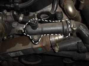

    CIAO... mi sono cimentato stamattina a staccare i tubi dell'acqua che alimentano lo scambiatore tappandoli con bullone, teflon e fascietta, tutto ok! (egr pulita ma con tubicino consenso tappato)... a 90° non ci arriva ugualmente quindi sicuro è la termostatica primaria (mi servirebbe un reportage per sostituirla, c'è?)... Lo scambiatore a questo punto è senza acqua e leggevo che non dovrebbe scaldare perchè l'egr è esclusa, io invece l'ho trovato bollente e mi son bruciato pure AZZ...
    1) devo sbrigarmi a smontarlo tappando a monte.
    2) anche se scalda non fa niente posso lasciarlo cosi...
    3) visto che la termostatica egr è buona (sembra nuova) rimonto tutto in modo tale che la termostatica consente il raffreddamento dello scambiatore ma tenendo comunque la egr esclusa.
    un'altra cosa: non sono riuscito a separare la valvola termostatica dallo scambiatore perchè una delle due viti (lato motore) è nascosta da un tubicino che viene da una cosa circolare forse di alluminio con scritto pierburg, cosa è? chiudo qui per non inquinare il thread comunque molto interessante e soprattutto molto UTILE.
    GRAZIEEEE ... spero mi rispondiate.

    il tubicino immagino che sia quello che proviene dalla pompa di depressione (pierburg "rotonda")
    dove hai letto che il radiatorino NON scotta con l'egr esclusa?
    Scotta eccome
    è comunque investito dai gas bollenti, anche se questi non sono in transito verso l'aspirazione perchè la valvola EGR rimane chiusa.
    è comunque cosa saggia tappare i gas a monte, in modo che non si logorino le pareti metalliche, dando luogo a possibili perdite nello scambiatore stesso
    in alternativa, mantieni attiva la termostatica EGR, in modo che il liquido continui a circolare, e lambendo la paratia metallica la raffreddi, scongiurando fenomeni di corrosione da parte dei gas roventi.
