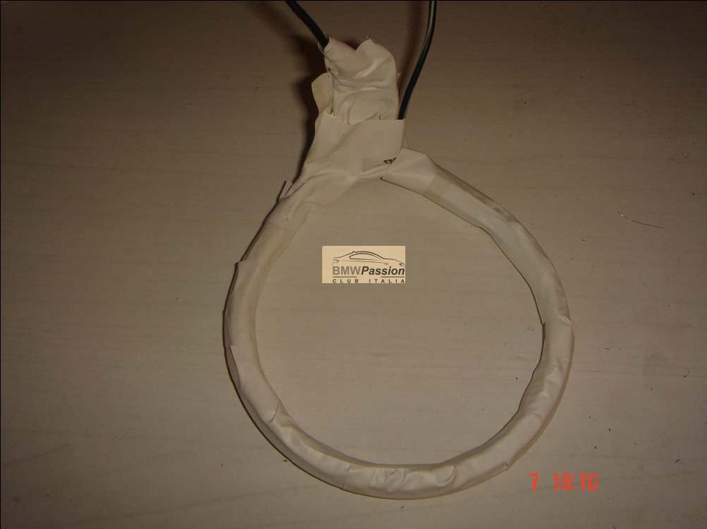

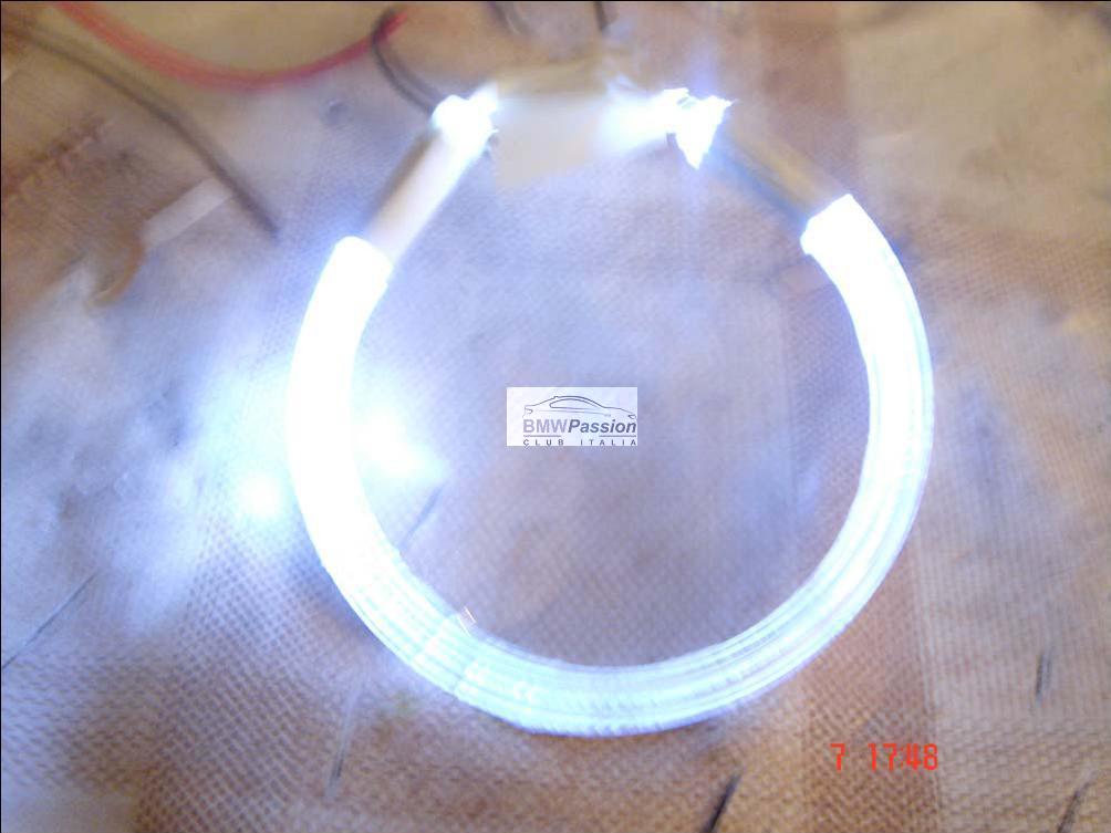

    ecco la foto Fra!!!
  6. Fra335
    Fra335 Amministratore Delegato BMW
    3.341
    182
    17 Maggio 2007
    Biella
    4.892
    530d xDrive F11 LCI M-Sport
    PERFETTI!!! Complimenti Davvero!!! =D>=D>=D>

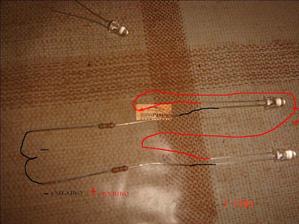

  16. fede88
    fede88 Amministratore Delegato BMW
    3.028
    87
    5 Agosto 2008
    14.526
    ex e46 ex e92 exf30 ora f31
    ai fili della corrente..metti la restistenza e poi colleghi i led..si fà cosi.. --cavo 12v----/resistenza/-----/led/
