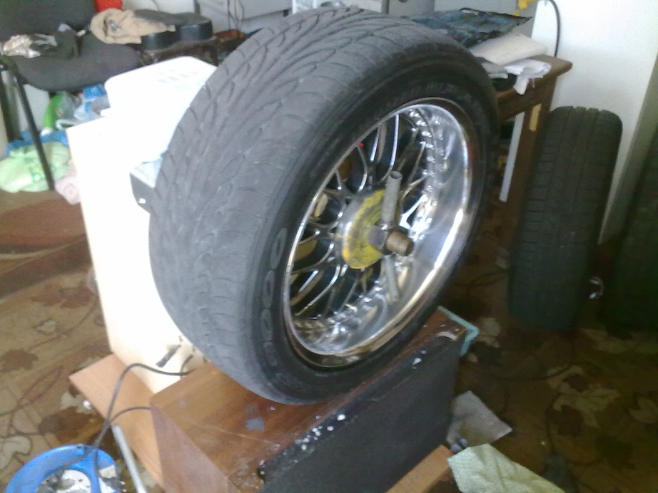

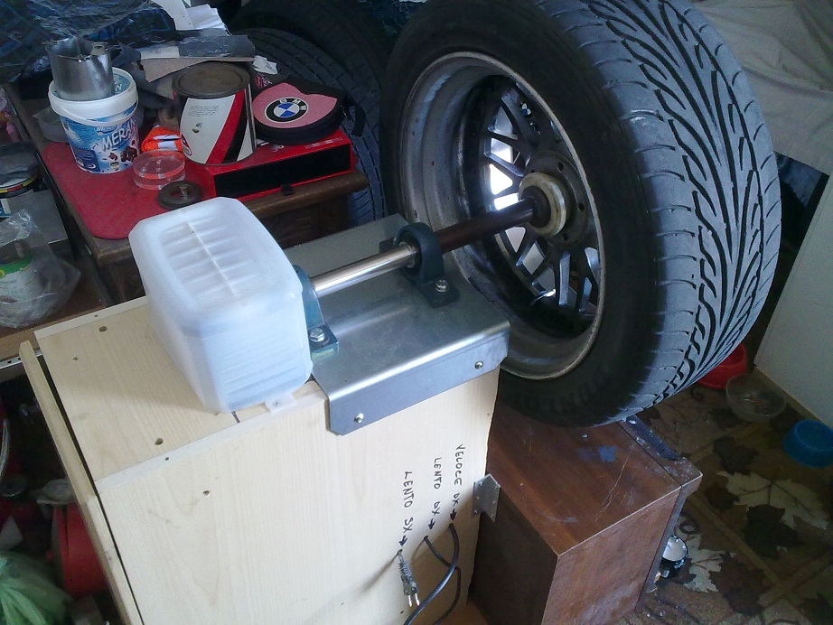

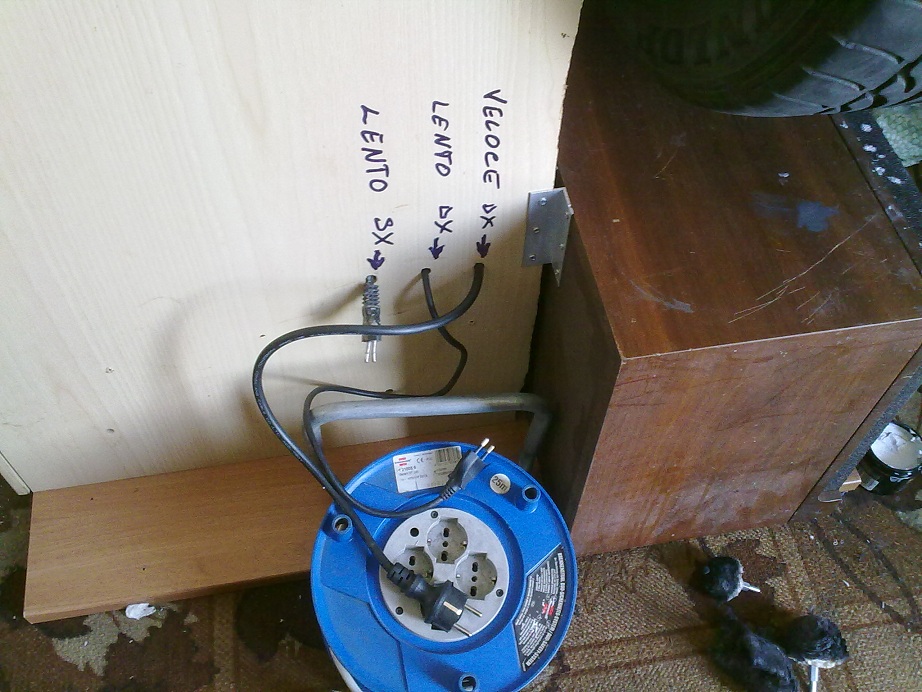

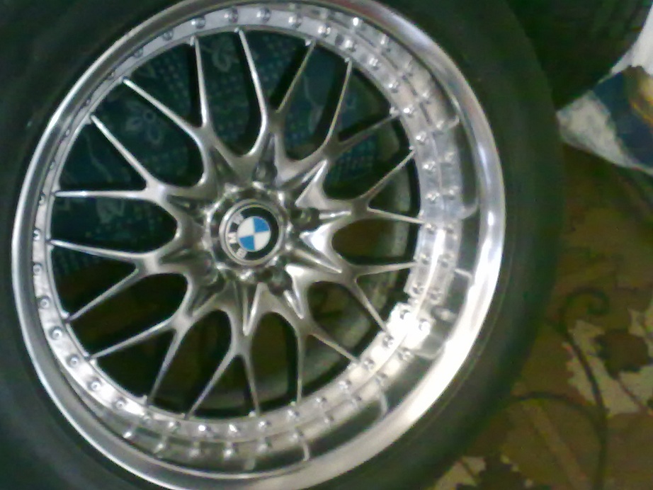

    ciao ragazzi. vi presento la mia ultima invenzione, diciamo come ho cerchi cromati sono stati un po rovinati, la cromatura, al lavaggio mi anno messo detergente per cerchi che a fatto il danno. Praticamente ho dovuto lucidare (eliminare) tutta cromatura e per farlo ho costruito una lucidatrice che mi a semplificato la fatica e ho guadagnato tempo.[​IMG][​IMG][​IMG] tre velocità perché e un motore di una vecchia lavatrice.[​IMG][​IMG][​IMG] per lucidare alluminio ho usato questo prodotto.[​IMG][​IMG] questo e il risultato.[​IMG][​IMG] questo e il negozio dove ho comperato il polihi e altri prodotti come nello foto 1 x la plastica dei fari 2 nero gomme ma vale tanto 3 x chromature. [​IMG]
