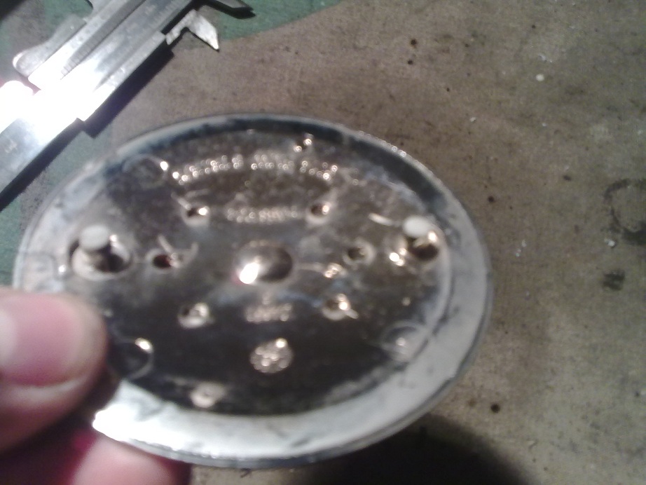

    Sono perfettamente d'accordo, quando ho pensato questa lamella con il foro centrale per l'alberino era per evitare che possa staccarsi.
    Se questa si piega con le incrostazioni il conducente del veicolo dovrebbe avvertire delle differenze nell'erogazione i può accorgersi che c'è qualcosa che non va!
    Se la lamella però prende gioco sull'alberino c'è il rischio concreto che il metallo si usuri rapidamente con la conseguente rottura dell'alberino...
    Un asticella di inox da 0,6 non ci mette molto a consumarsi con una lamella metallica che gli gira intorno sospinta dall'aria che passa costantemente nel collettore!
    In questo caso non è detto che il conducente possa accorgersi in tempo del problema, potrebbe bastare qualche decina di km da quando si é staccata la lamella perchè l'alberino venga compromesso e se cede ... #-o son guai!
  2. Grazbazz
    8.061
    642
    18 Agosto 2011
    80.090.533
    Dato che l'alberino riceve sollecitazioni torsionali sul proprio asse di rotazione, io il puntino di saldatura lo metterei in corrispondenza della scalettatura sulla lamella opposta al lato di fissaggio della leva di comando del perno, ovvero il punto meno sollecitato del perno.
    La saldatura serve solo a garantire che la lamella ed il perno si muovano in modo solidale senza possibilità di prendere giochi.
    La saldatura, se non sbaglio, comporta un irrigidimento del metallo del perno.
    Di conseguenza meno flessibile è il metallallo maggiori sono le possibilità di una rottura, viceversa più è flessibile maggiori Sono le possibilità di deformarsi senza rompersi!
    Almeno è quello che mi sembra di ricordare di aver studiato giusto qualche "annetto" fa a scuola, è giusto?

    giusto è giusto..
    ma credo che saldando col metodo adatto non si vada a modificare in maniera significativa la resistenza meccanica del perno (almeno considerando la sua applicazione)
    penso che un puntino di saldatura sarebbe utile

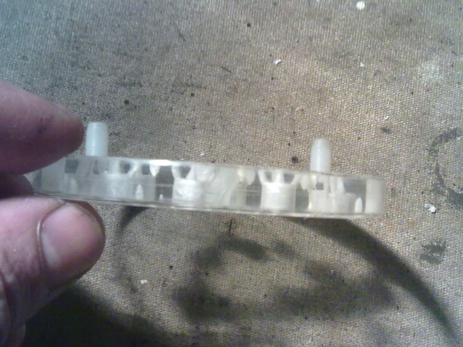

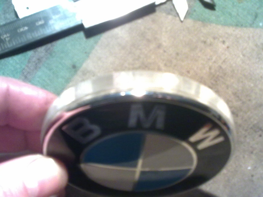

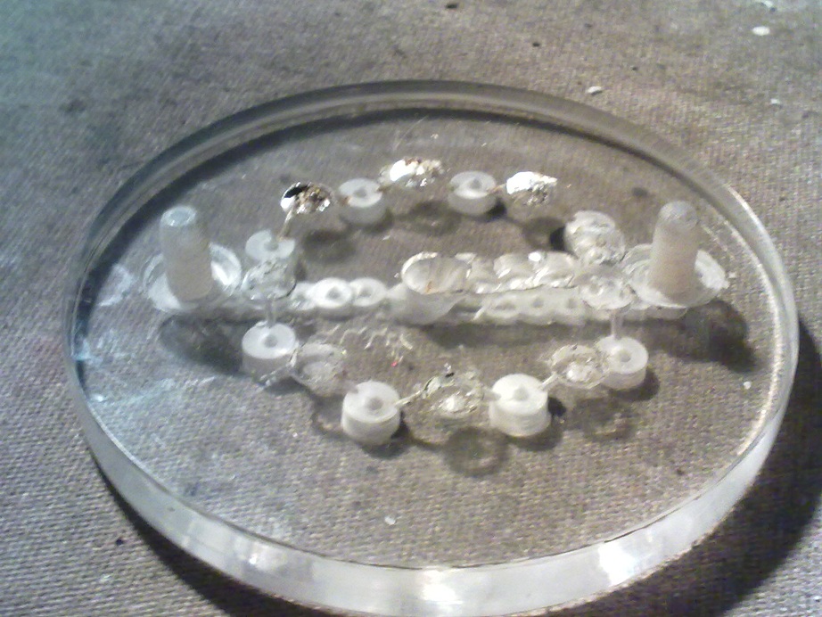

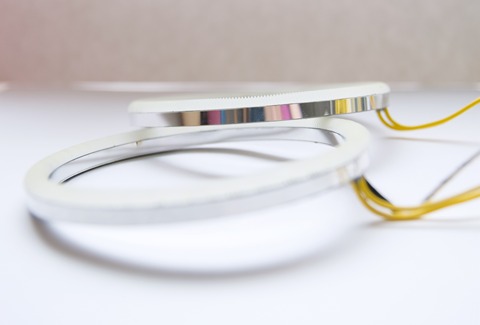

    ciao graz pazienza manca poco. ma per adesso goditi un po della mia ultima trovata.[​IMG][​IMG][​IMG][​IMG][​IMG][​IMG][​IMG]

    Carino, bella idea, di che materiale è il disco che hai usato?
  7. bumermini
    bumermini Collaudatore
    267
    30
    24 Novembre 2010
    12.045
    bmw 320cd-725tds
    plexiglass 9mm.

    gli angel a led sono di plexiglass (o policarbonato)
    li avevo provati a fare anch'io,seguendo il reportage
    ho ancora qualche spezzone di barra da 8mm avanzata (ci ho fatto l'illuminazione vano piedi)(fine ot)

    guardate questo reportage e in russo ma basta vedere come dai angel smd a messo sopra diffusore di luce questo quello che dice lui e fa una grande differenza tra una e altra.
    Ultima modifica di un moderatore: 13 Dicembre 2011
  11. Grazbazz
    8.061
    642
    18 Agosto 2011
    80.090.533
    non è che ci abbia capito molto, ma sembra che sia un sistema differente, quello a led è sicuramenmte molto meno potente dell'altro, poi basta vedere che mentre il primo è alimentato da 2 soli fili sul secondo arrivano almeno 4 cavi.
    Forse potrebbe essere un neon o sto dicendo una cavolata?
  12. bumermini
    267
    30
    24 Novembre 2010
    12.045
    bmw 320cd-725tds
    no, sono sempre led solo che fatte da lui e sopra a messo quello che ho detto il (diffusore di luce) e un tipo di plastica che non si vedono i puntini luci dei led ma una sola luce ben visiva.[​IMG][​IMG][​IMG]

    policarbonato bianco?

    grazie marzo, perchè io questo che non lo sapevo, io ho tradotto dal russo e mi dava (diffusore di luce) non altro.

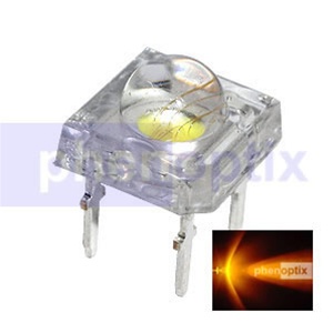

    tu sul pomello dovresti mettere led piranha che sono molto più luminosi [​IMG]

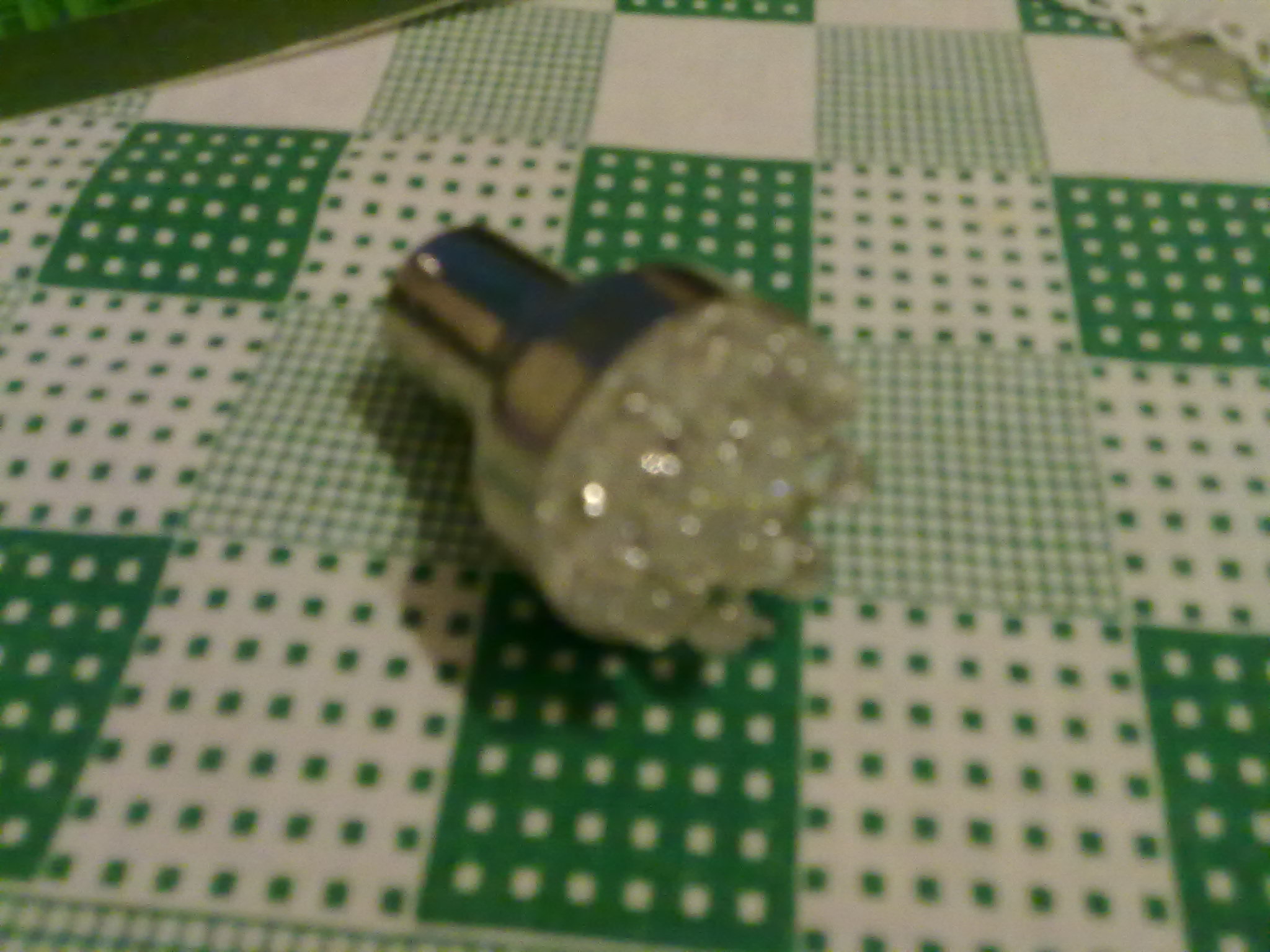

  20. bumermini
    267
    30
    24 Novembre 2010
    12.045
    bmw 320cd-725tds
    se avette bisogno dei led colore roso-bianco non comprateli uno a uno,dalle mie parte un led costa 3€ pero basta comperare una lampadina a led che a 11 led e si fa un ottimo risparmio.[​IMG]
