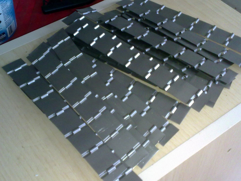

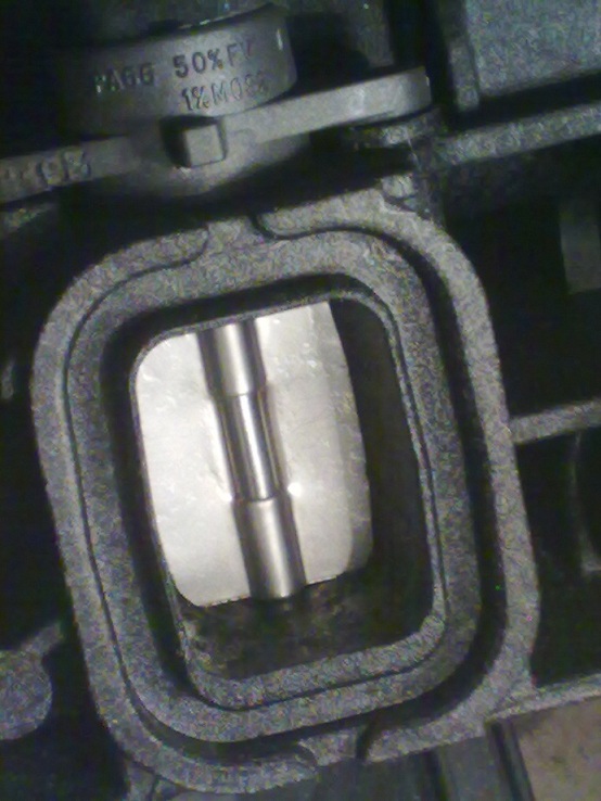

    questi fono un mucchio di farfalle.[​IMG]

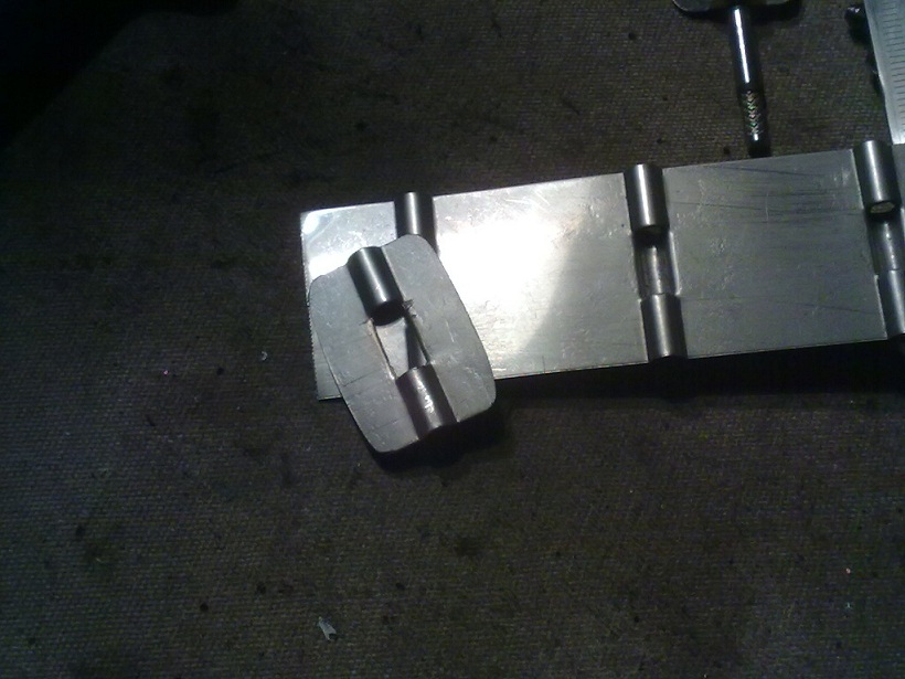

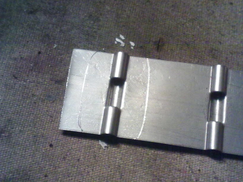

    ho messo sopra il campione con la misura giusta e lo segnato.[​IMG][​IMG][​IMG]

    :wink:bumermini, ora ti serve uno stampo per tranciarle...

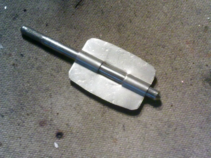

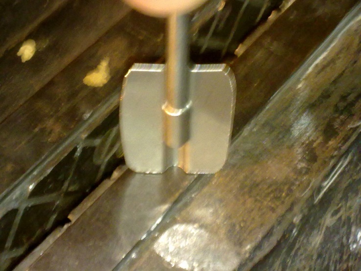

    [​IMG] questo e il metodo per mettere il perno,si fa appuntire un po diciamo come il originale, si appoggia la parte centrale per non far piegare la farfalla.

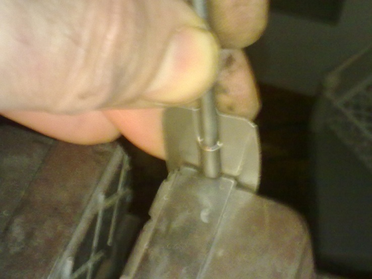

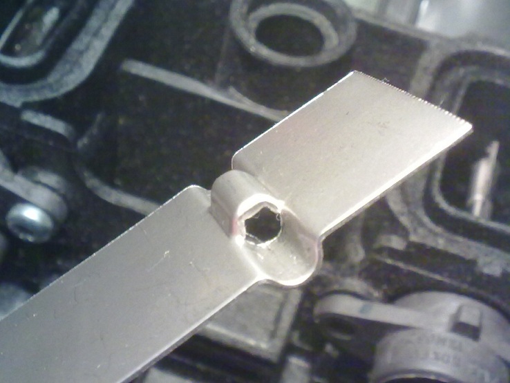

    [​IMG] il foro del taglio della farfalla e piu piccolo di 4mm, e quando si fa pressare il perno non si muove,ho tenuto il perno con le pinze e ho fatto girare la farfalla,si piega ma non gira che vuol dire non serve saldare. idea di grazz e stata ottima, e per tagliare faro anche quello.

    fai la stessa prova dopo aver scaldato il pezzo.. così sei sicuro che tiene.
    il lamierino potrebbe avere un coefficiente di dilatazione assai diverso dal perno e smollarsi.
    fai una prova scaldandolo col cannello e provando a girare..
    così se regge sei sicuro dei materiali.
    usando sempre quelli e con gli stessi spessori potrai iniziare la produzione...

    Certo che così pressate non dovrebbero muoversi, ma qui la qualità deve essere totale e senza la possibilità di errore!!! Io un Puntino di saldatura lo metterei comunque...:wink:

    danni non ne provocherebbero comunque,anche senza saldatura a mio parere,perchè comunque sono vincolate al perno. (non si possono staccare)
    la cosa che posso però supporre, è che prima o poi le incrostazioni (nel caso di motori con egr attiva) compromettano la rotazione della paletta,fino a bloccarla ,se questa non è perfettamente vincolata al perno.
