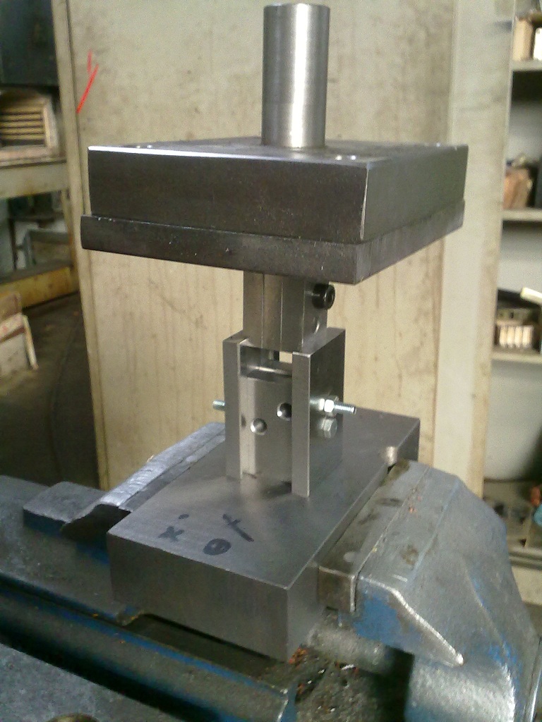

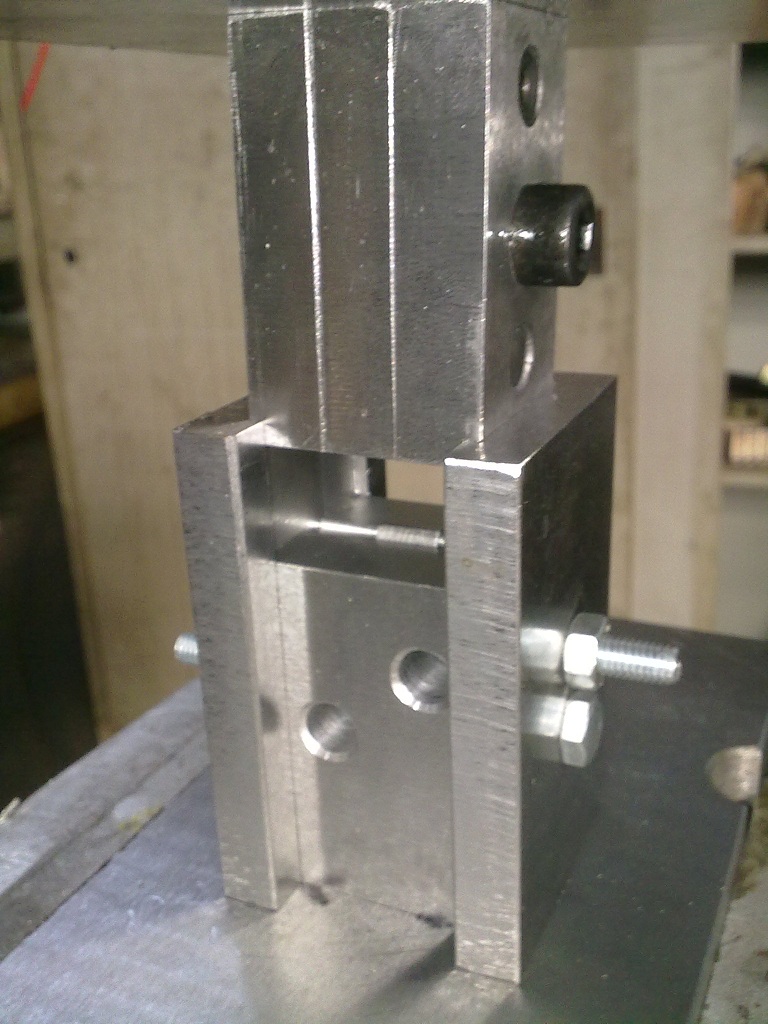

    questo e il stampo pronto.[​IMG]

  14. nivola
    nivola Presidente Onorario BMW Top Reference
    18.760
    11.220
    6 Aprile 2008
    موليز
    Minchia!!!!:eek::eek: =D>=D> Fatti, non pugnette!!!!:biggrin::biggrin:

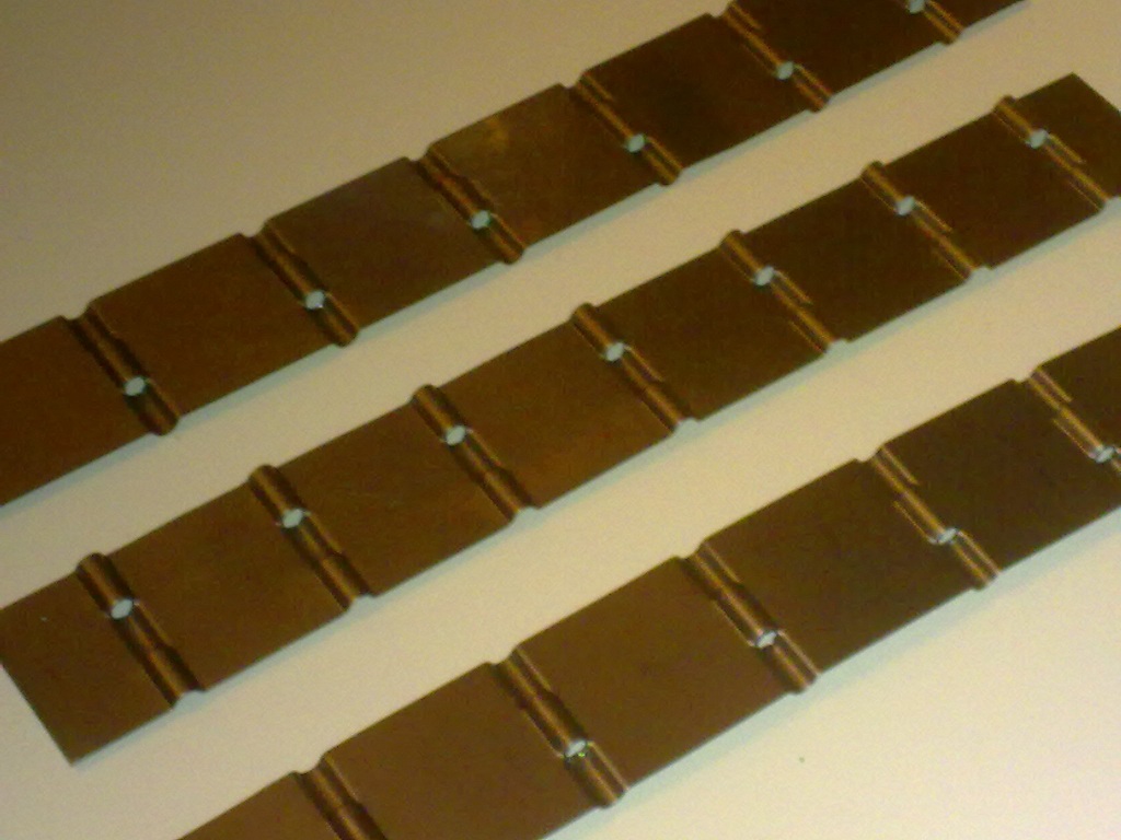

    e questo il risultato,manca solo tagliarli.[​IMG]
  16. bumermini
    bumermini Collaudatore
    267
    30
    24 Novembre 2010
    12.045
    bmw 320cd-725tds
  17. bumermini
    267
    30
    24 Novembre 2010
    12.045
    bmw 320cd-725tds
  18. mike.
    mike. Presidente Onorario BMW
    17.636
    1.022
    23 Giugno 2009
    585.157
    BMW 520 F11 M///
    CAVOLI ottimo risultato cavoli allora possono partire le ordinazione

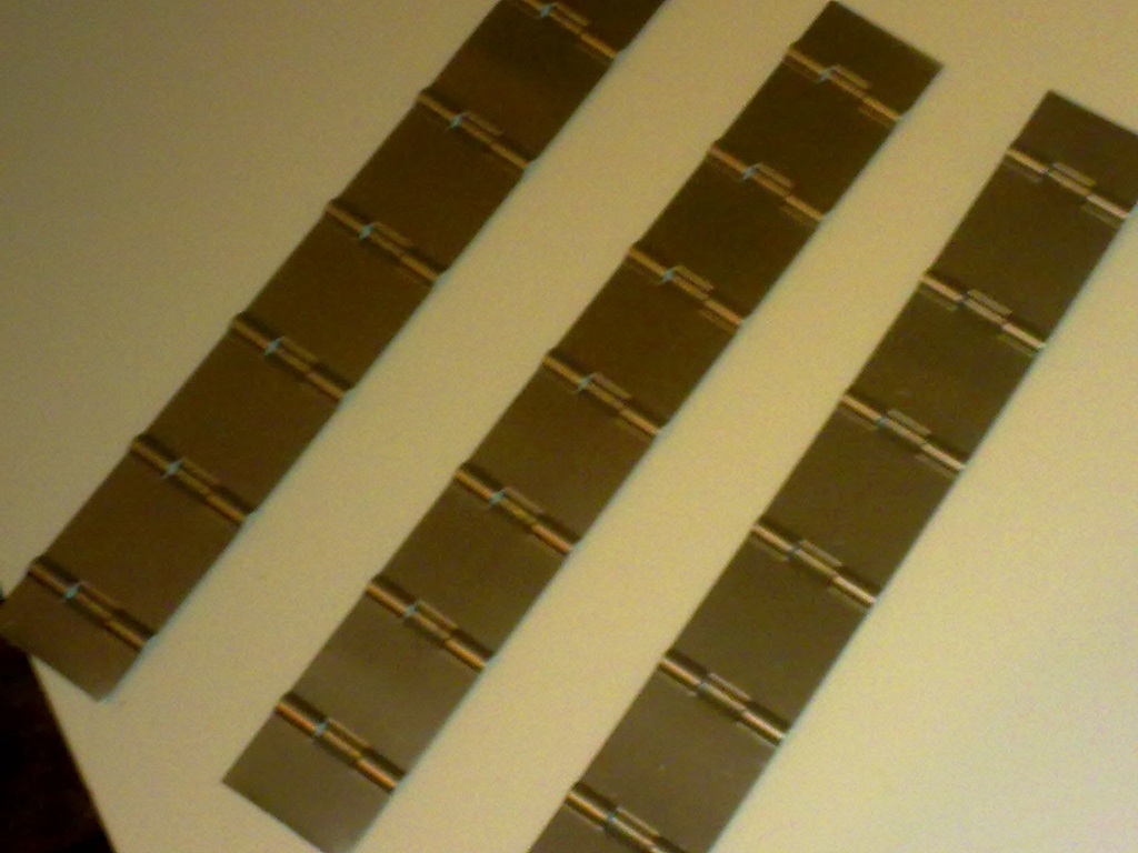

  19. bumermini
    267
    30
    24 Novembre 2010
    12.045
    bmw 320cd-725tds
    allora, e un problema per trovare la bara inox 4mm.per dire non proprio un problema ma per comprarla non li vendono al pezzo diciamo 1metro, ma li danno 50 bare da un metro. si potrebbe usare ferro,pero sarebbe giusto inox.
