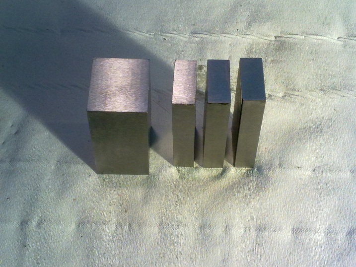

    questo e inizio....[​IMG]

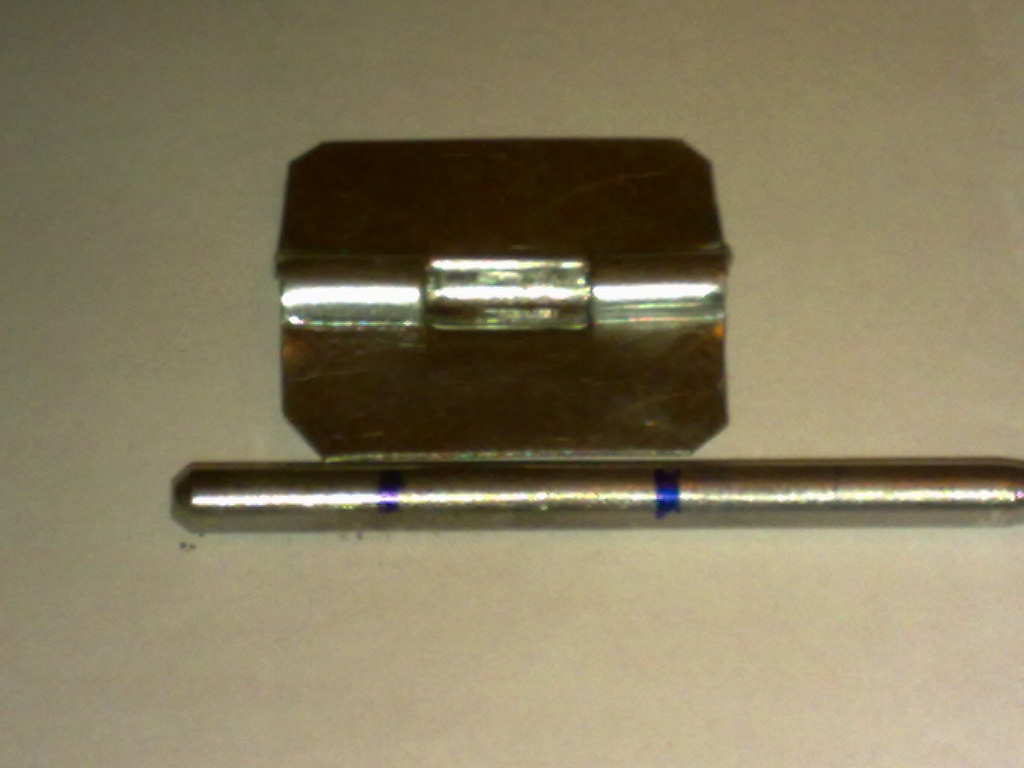

    [​IMG] ho fato la proba con un pezzo di ferro normale, perché prima devo temperare il stampo.

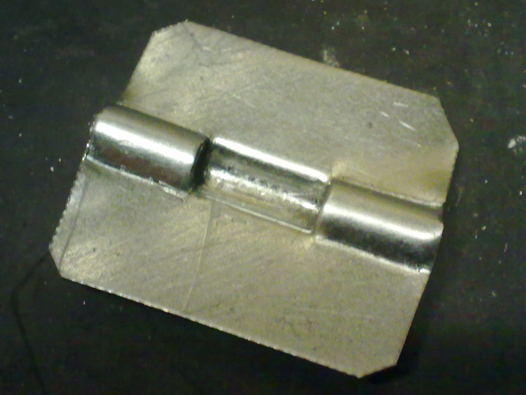

    [​IMG] questo e una spiegazione come si potrebbe fissare lamella al perno senza saldare,dove sono i segni si potrebbe fare dei tagli piccoli e ribattere lamella, basta fare 2-3 ribattute di quelli e non credo che si muoverebbe piu, si accettano i consigli.

    Secondo me è sempre meglio mettere un paio di punti di saldatura! La ribattitura potrebbe con il tempo prendere un pò di gioco e far usurare molto rapidamente sia l'alberino sia la lamella che sono sottoposte a pressioni continue all'interno del collettore.
    E le conseguenze... le conosciamo tutti.
  19. (marzo)
    20.852
    4.194
    20 Marzo 2010
    1.763.613.961
    bmw E87 ex bmw E46
    anche secondo me.
    inoltre si eviterebbe di intaccare l'alberino,creando dei punti critici.
