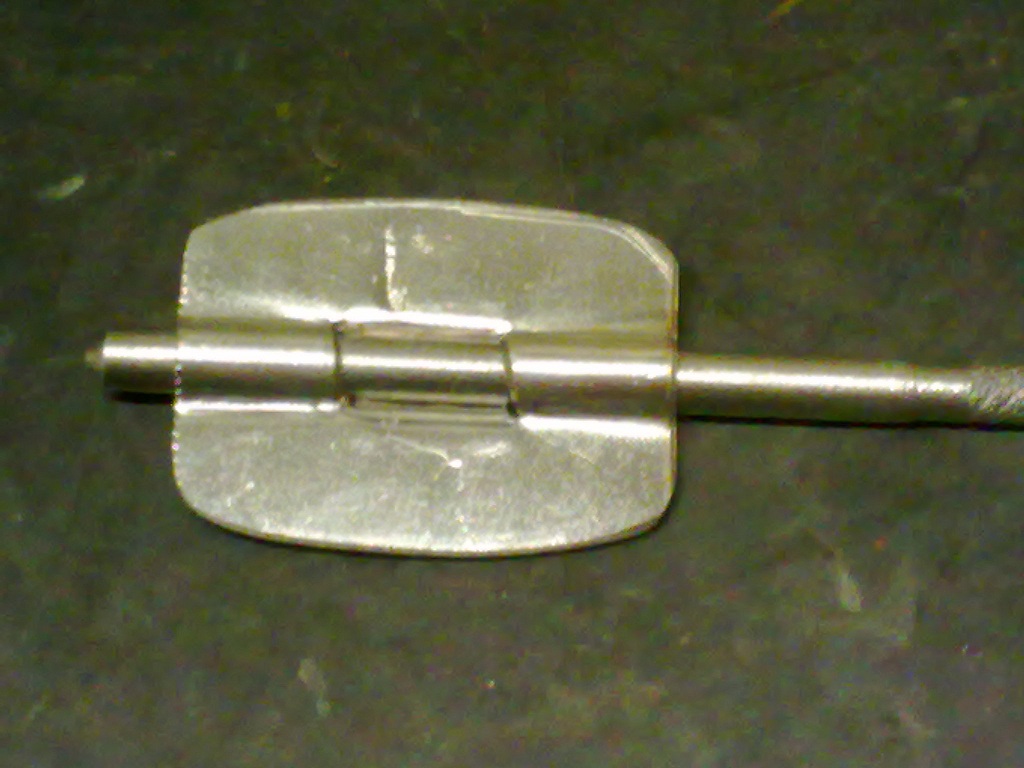

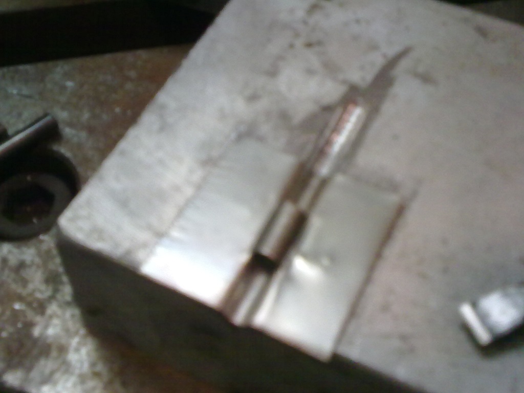

    ottimo.. complimenti.=D>

    grazie...marzo.

    Azz detto fatto, complimentoni

    Sei un mago, io avrei fatto dei fori di sezione un pò più grande al posto dei tagli, ma l'idea che avevo era proprio questa!
    Non ci capisco molto di saldature e affini, ma ho sempre saputo che saldature sono punti di indebolimento per i materiali ferrosi, non è così?

    potrebbero anche rinforzarlo (saldatura di riporto)

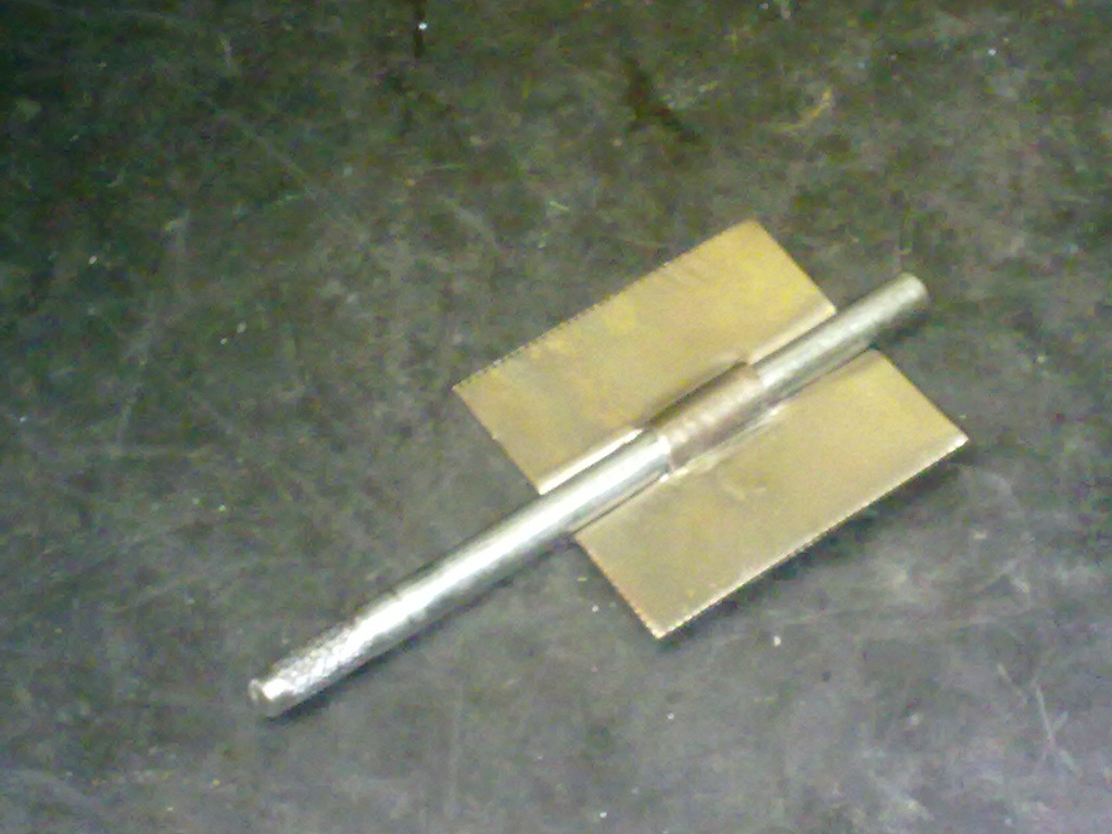

    Ora che la lamella é "fatta" la domanda sorge spontanea? Siamo sicuri che i materiali utilizzati possano resistere all'usura e all'aggressione degli agenti chimici provenienti dai gas di ricircolo? É meglio un materiale ferroso più malleabile ed elastico, ma forse più soggetto ad aggressioni, oppure un metallo acciaioso come quello originale, più resistente all'usura, ma più difficile da lavorare e più rigido quindi soggetto a rotture? Che ne pensate?

    bella domanda.
    in effetti se mettevi un lamierino nell egr veniva corroso.
    se il ricircolo gas è ancora attivo mi sa che conviene usare acciaio inox
    (che non è un acciaio trattato, si lavora e si salda come l'acciaio normale,ma resiste sicuramente )

    Ottimo veramente!! Grazbazz hai avuto una buonissima idea, che il Dott. bumermini ha messo in pratica!
    Ora bisogna capire i materiali da utilizzare.
    Complimenti ancora, vediamo l'evoluzione del post, per capire che materiali usare.

    mi scusate non ho spiegato bene. ultima aletta e stata fatta in acciaio inox spessore uguale al originale 0.6,ci voglie un po di tempo ma sto facendo un vero e proprio stampo. anche il perno sara in inox.
