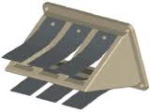

    il principio di funzionamento è qui
    http://staff.nt2.it/michele/parola_226_lamelle.aspx

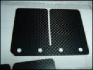

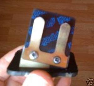

    qualche immagine delle lamelle vere e proprie (una delle lamelle alloggiate nel loro pacco,ma rettangolare,come sovente nei motori motociclistici)
    per gli inventori come il nostro amico è uno spunto per realizzare un altro tipo di aspirazione..

    Queste però sono di tipo meccanico giusto? É la depressione che si crea nel condotto di aspirazione che le fa chiudere automaticamente quando supera un certo valore, ovvero quando supera la forza applicata dall'aria sulla superficie delle lamelle supera la loro resistenza elastica, valore che può essere cambiato solo scegliendo materiali differenti!
    Nei nostri motori la gestione delle lamelle è un pò più complicata...
    Il sensore di pressione fornisce informazioni alla centralina motore che calcolando tutte le altre variabili che tiene sotto controllo (velocità, giri motore, temperatura, ecc.) decide di volta in volta la loro apertura o chiusura.
    Diventa quindi impossibile applicare quelle lamelle senza alterare completamente la gestione elettronica di tutto il motore!
    Qui dobbiamo eventualmente trovare una soluzione di facile applicazione e ovviamente economicamente non impegnativa.
    Fino ad oggi la soluzione migliore era il togliere le lamelle ed accontantarsi di avere una macchina più affidabile, ma anche un pò più pigra ai bassi regimi oltre che più assetata in città.

    no,non è necessario che le lamelle (quelle motociclistiche)siano regolate dalla gestione elettronica.
    data il loro intrinseco modo di funzionare, adottando un giusto grado di flessibilità si otterrebbe l'effetto desiderato
    sono valvole automatiche,adottate in molti campi proprio perchè non necessitano di meccanismi di attuazione,e conseguentemente di una logica di attuazione (sia essa meccanica o elettronica)
    nel nostro caso il motore funzionerebbe come un 8 valvole ai regimi bassi, e col salire di giri si aprirebbero gli altri condotti esattamente come avviene nel caso delle farfalle originali,comandate meccanicamente..

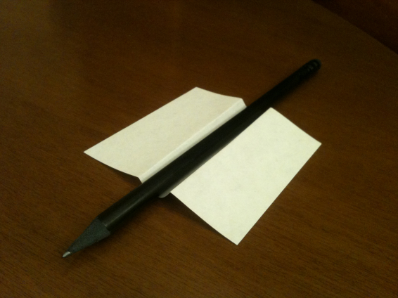

    Non so quanto sia attuabile ma ho una proposta per migliorare ancora l'affidabilità della lamella del nostro amico...

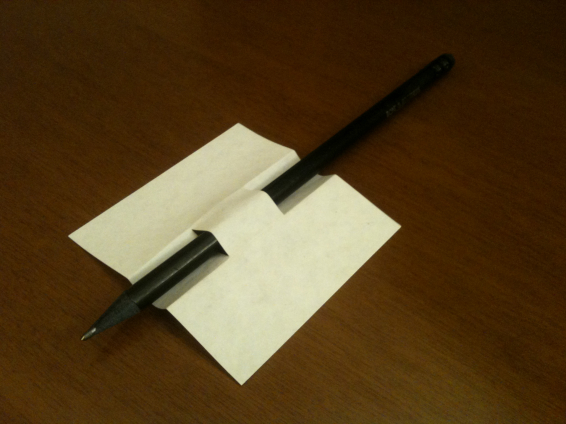

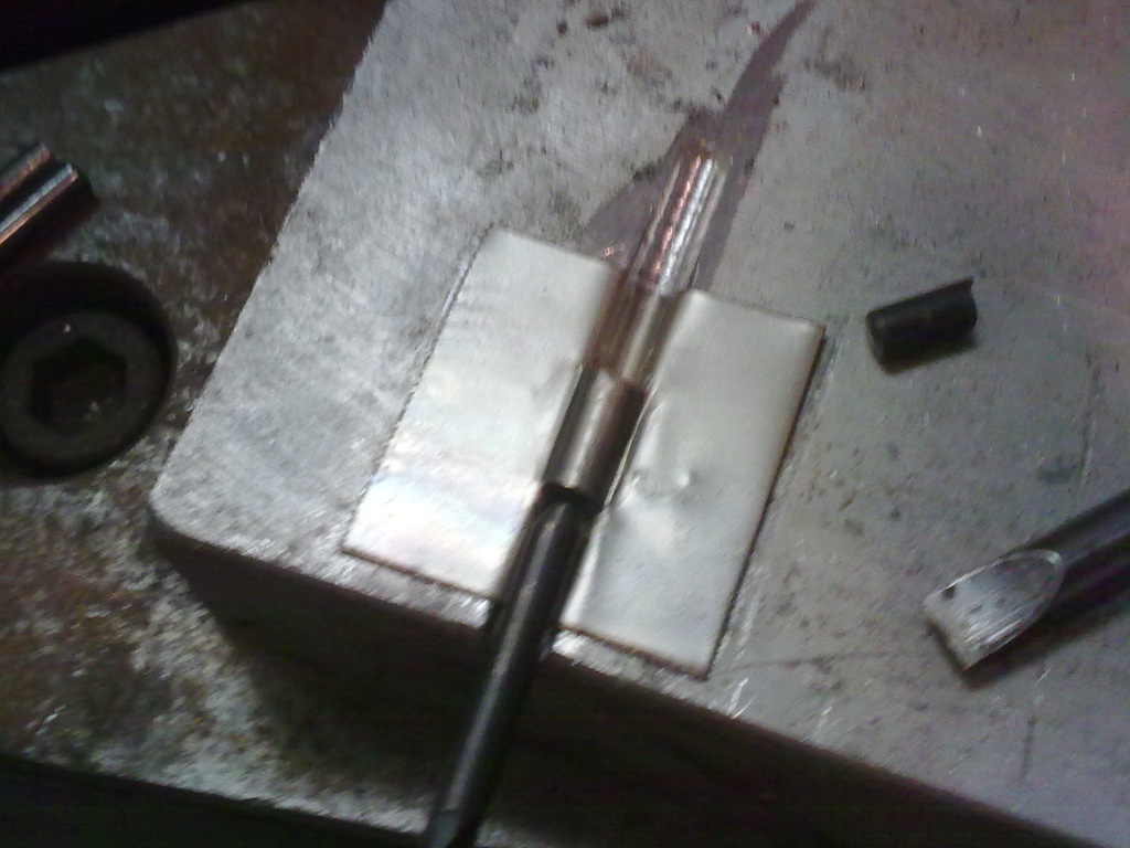

    Non essendo bravo in disegno e non essendo in grado di fare l'eccellente lavoro di bumermini ho fatto delle foto per descriverla.
    Immaginando che la matita sia il perno e il foglio di carta sia la lamella questa e' la soluzione adottata ad ora che fissa la lamella all'alberino solamente tramite saldatura:
    la mia idea invece e di praticare due fori alla lamella stessa e con un opportuna sagomatura si potrebbe far passare l'alberino direttamente attraverso la lamella stessa:
    a questo punto la saldatura servirebbe solo a garantire il movimento solidale dei due pezzi.
    In questa maniera si potrebbe scongiurare praticamente del tutto l'eventualità di un discacco della lamella e visto che il perno di bumermini è privo dei punti deboli di quello originale si potrebbero creare delle lamelle quasi indistruttibili o sbaglio?

    non e male come idea, ma e difficile di fare. e dopo lamella una volta saldata non po + staccarsi.

    nonostante l'idea sia ottima, è come dice bumermini molto più difficile realizzare la lamella.
    considera che la saldatura,se eseguita da uno che la sa fare, non si stacca mai più.
    io addirittura avrei saltato la fase di piegatura del metallo per realizzare la lamella conformata per alloggiarsi sull'alberino. (per la complessità di realizzare la controforma in cui eseguire la piegatura)
    avrei dunque costruito semplicemente due ""semi-lamelle", e le avrei saldate ai 2 lati dell alberino..(essendo certo della resistenza che una saldatura offre)
    ma il metodo di bumermini è molto più raffinato. E' meglio.
    (e senz'altro affidabile,a differenza dell'originale)

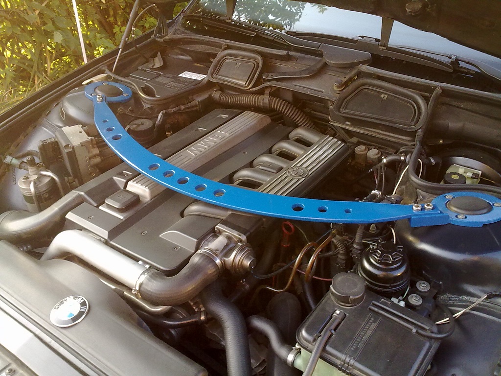

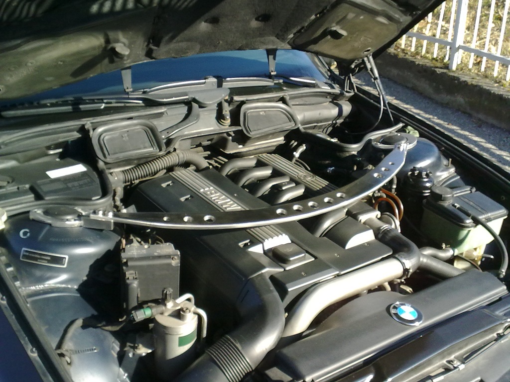

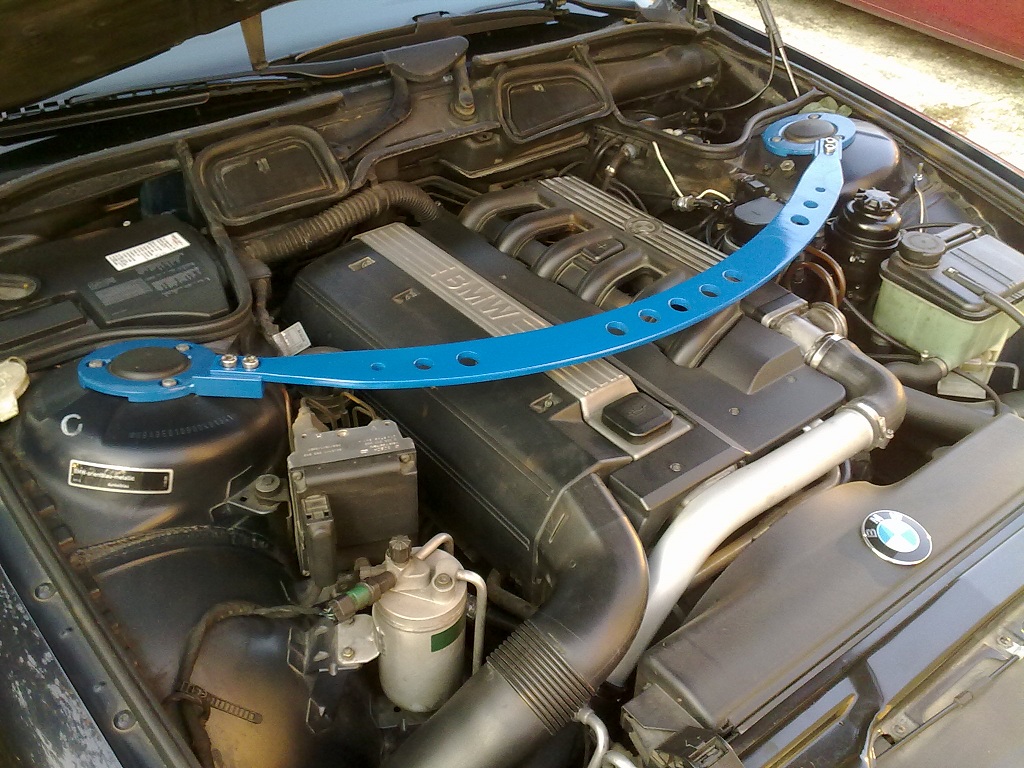

    non per fare grande ma questo e un altro lavoretto che ho fatto per la mia serie 7 barra duomi[​IMG]

    bel lavoro!
    ma perchè curva?

    perché cosi o visto le foto sul internet e o fato la replica. anche perché dritta non si chiudi il cofano sono i filtri polline sul cofano uno da un lato e uno dal altro.

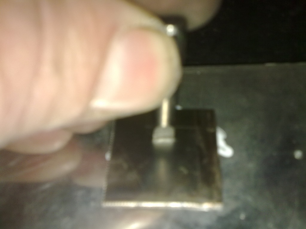

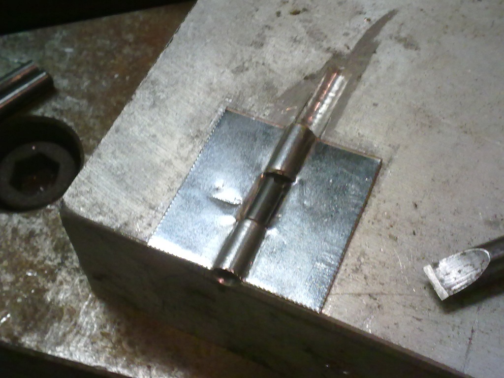

    ciao ragazzi,oggi ho messo in produzione il consiglio di grazbazz perché mi sembrava abbastanza buona e +lavoro ma meno saldatura, io non lo fato ma basterebbe proprio un puntino anche da uno che non e pratico.[​IMG]

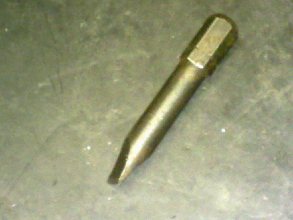

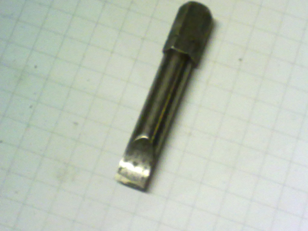

    [​IMG] questo e un inserto cacciavite piatta si fa affilare per tagliare lamierino.
