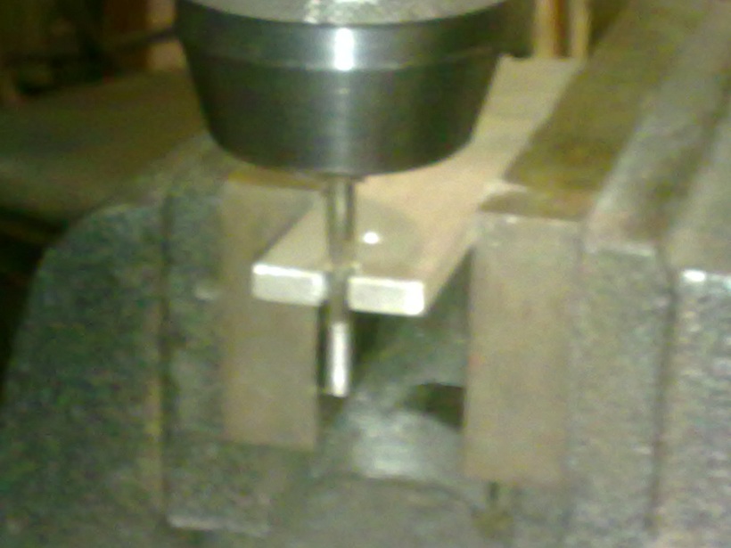

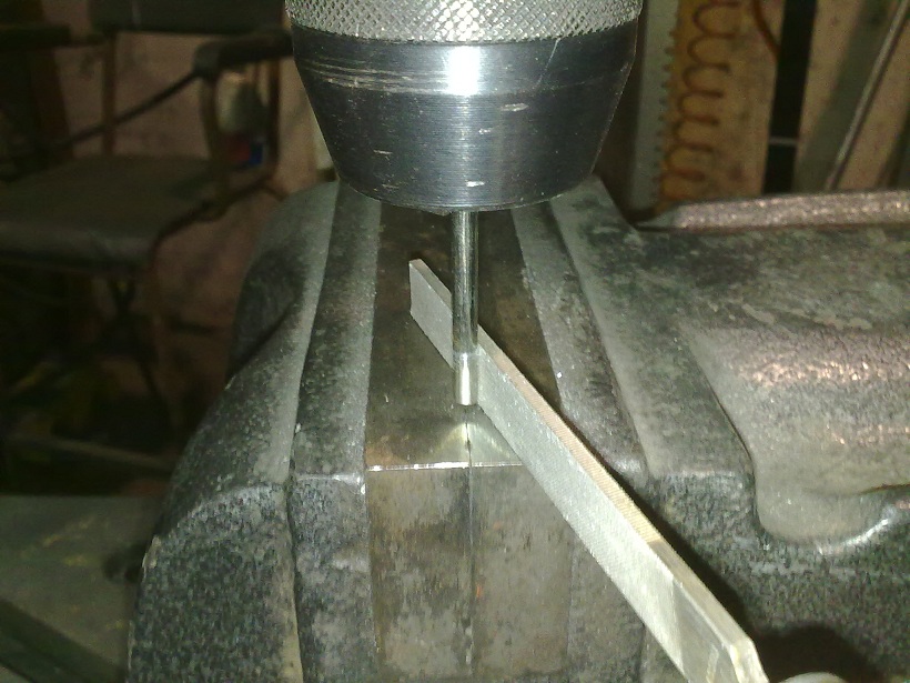

    [​IMG] con la lima si tira via quel 4-5 decimi

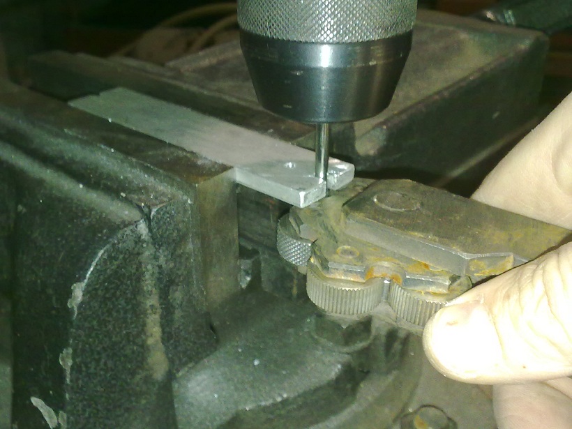

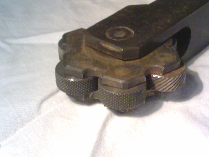

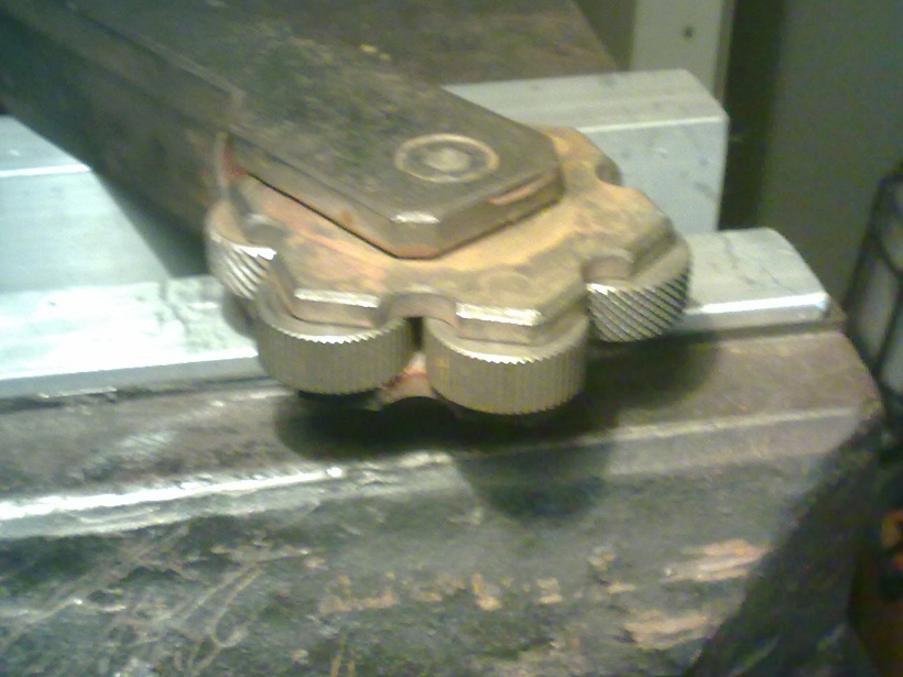

    [​IMG] qui e per fare le righe manualmente perche al tornio non ci stava 4mm,quel pezzo di lamiera e fissata alla morsa per non far piegare il perno dopo vai con il atrezo che si chiama godronatore lo apogi al perno dopo pochi giri le righe saranno fatte.

    Per usare questo ci vuole il tornio o sbaglio? [​IMG]

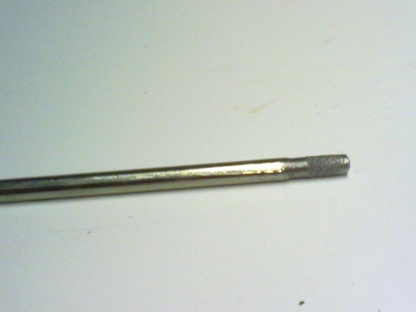

    [​IMG] questo e il perno originale laltro esce piu meno cosi,faro domani uno e lo metero.

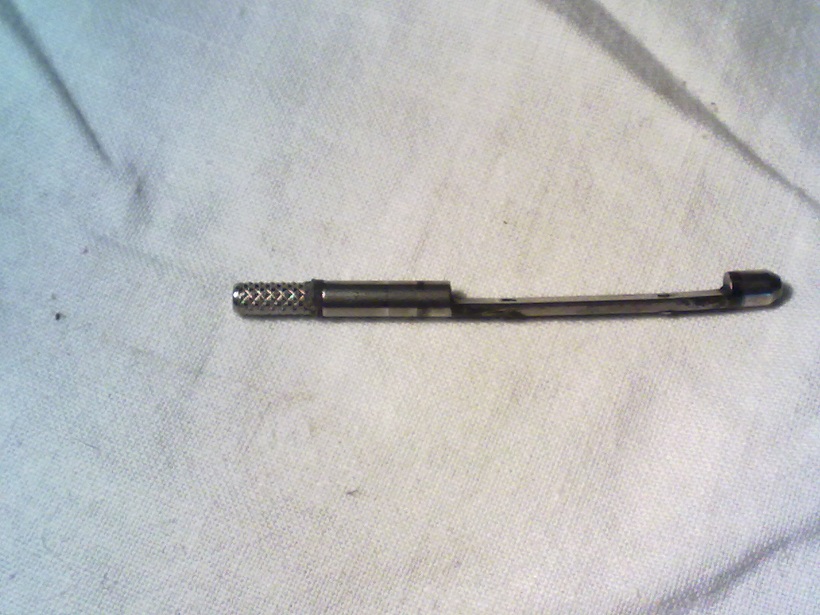

    [​IMG] questo e tutto resto del lavoro che si po fare. io o usato il materiale che contene + ferro,perche il originale e inox che lamerino che perno, per quello che fa cosi tanto dano. per esempio il mercedes ml a le farfalle in plastica e non succede nente,dal mio mec. e capitata una cosi e non aveva niente di rotto, per quello e meglio ghe si piega ma non si rompe. ma dopo tutto quello fatto in misure cosi piccole sono molto duri. e con questo spero che sono stato utile x qualcuno....
