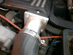

  7. makaveli316
    makaveli316 Kartista
    165
    11 Dicembre 2010
    215
    Bmw E46 320d 150CV
    Anche io ho fatto questo procedimento e sono contentissimo, perche' non mi devo piu' vergognare quando devo sorpassare qualcuno e lasciarlo nella nuvola nera di fumo.
    Cmq nessuna spia accesa (l'ho guidata un paio di volte, forse avro' fatto 50km) e fumo azzerato.
    Considerando il fatto che non sono in Italia, ma in Germania e nel momento in cui mettero' la targa tedesca, dovro' fare anche il TUV e penso che li non passerei con l'EGR chiuso, ho deciso di non levarlo del tutto proprio, perche' nel momento prima del TUV penso di rimetterci il tubicino per evitare problemi con i tedeschi.
    Ho tappato il tubicino nero e mi chiedo se cosi andrebbe bene oppure devo tappare qualcos'altro, perche' ho visto gente che ha chiuso anche la parte dove c'e' il buco del collettore??

    Ciao!...guarda chiudendo il tubicino nero impedisci alla valvola di ricevere depressione quindi di lavorare e ci sta potrebbe essere una soluzione.
    Diversamente basta che stacchi il tubo che arriva alla valvola quello con la fascetta tonda, gli infili dentro un tappo da monoblocco tipo fire o una sfera grossa e i giochi sono fatti!

    se non ti da alcun problema, basta solo tappare il tubicino del depressore.
    fai come me, prima del collaudo rimetto a posto, per poi richiudere appena fatto tutto ;) /emoticons/wink@2x.png 2x" width="20" height="20" />
    tanto è roba di 5 minuti.

    Problemi non ne ho, almeno per adesso, anzi, sento la macchina molto meglio in seconda, non strattona e non ne parliamo del fumo. Nessuna spia si e' accesa e non mi e' parso che ci abbia messo piu' tempo per arrivare a temperatura.
    Secondo me, sto EGR o era rotto, o intasato al massimo, perche' adesso e' tutta un'altra macchina.
    Quindi a lungo andare non ci saranno problemi per il motore, se e' chiuso solo il tubicino?
    Chiedo, perche' se non c'e' differenza, evito di chiudere anche il tubo metallico, perche' se ho problemi in futuro o devo riaganciare tutto per passare la revisione, faccio molto prima solo con il tubicino nero, il che si arriva a sganciare e aganciare, anche senza smontare niente, solo aprendo il cofano.

    in realtà alla revisione fuma meno se la egr è tappata...
    io la egr non ce l'ho proprio più...[​IMG]
    e alla revisione la mia aveva i valori minori di una euro 3...
    (mentre è una euro2)
