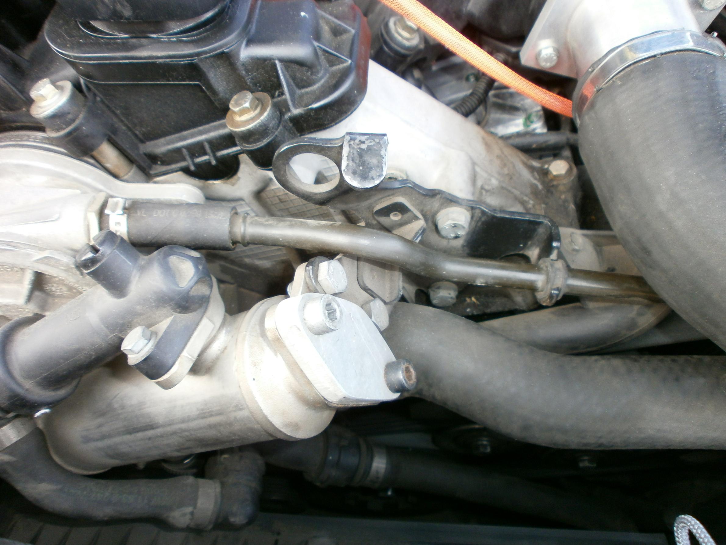

    Dopo aver fatto un po di esperimenti (pulizia egr e tappato il tubicvino interista), ho provato a cambiare strada, giretto su ebay e ho ordinato un "egr bypass".
    Ecco originale e bypass a confronto, ora la sezione di passaggio dell'aria e' nettamente maggiore, e senza turbolenze inutili:
    Il prima/dopo l'installazione:
    Non ho ancora potuto provarla per bene su strada (traffico di cittta', cheppalle he he), ma almeno basso di giri sembra girare un pelo piu' rotonda, come se avesse piu' coppia o la turbina che lagga di meno in ingresso. Aspetto di fare qualche km in piu' per darvi impresioni definitive, ma per ora mi sento soddisfatto.

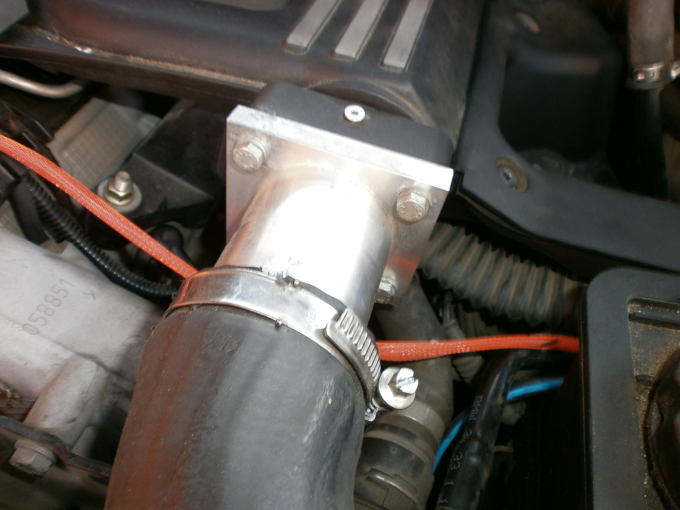

    questa è quella che mi sono fatto per il mio "mulo" con tornio e fresa.....:wink:
    e questo il particolare del tappaggio prima della curva...
    è sempre meglio del condotto originale che ha il cilindro al suo interno.
    i benefici in termini di fluidodinamica vi sono, ma non crediate che poi "vola"....
    per farlo camminare ho dovuto fare qualcos'altro..

    Azz! Ma te stai un passo avanti! Saldatura a TIG tra tubo e flangia?
    Beh, marzo ha gia' detto tutto. A livello teorico i vantaggi ci sono, in pratica non e' che prendi 50 cavalli, ma per come la vedo io meglio una modifica del genere piuttosto che i soliti filtri tuning, terminali o balle varie, almeno questo ha un senso farlo (vabbe', mi mancano i tempi di quando passavo il we a lucidar la testa del 318... maledetta gioventu' ](*,) ). Sono soddisfatto e la differenza si nota, non molto ma nemmeno cosi' poco da pensare all'effetto placebo. Non so per le euro4 con la spia che si accende, ma per l euro3 e' un lavoretto che consiglio, alla fine son 50 sterline su ebay, o un paio di birre a qualcuno capace in officina come marzo. :) /emoticons/smile@2x.png 2x" width="20" height="20" />
