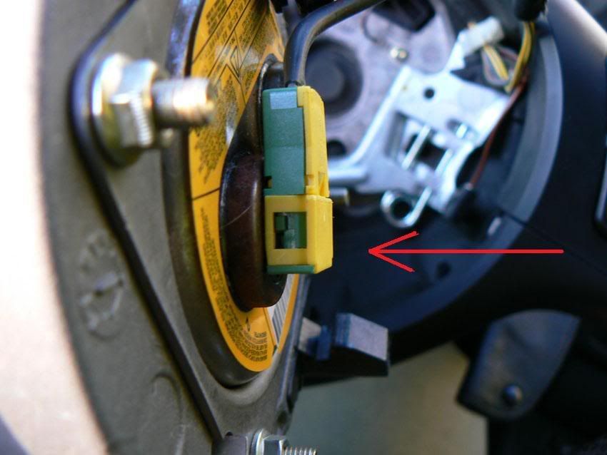

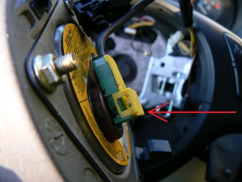

    A giorni devo cambiare anche io il volante....è molto difficile da svitare il dado che lo fissa al mozzo?
    altra cosa...i connettori dell'airbag tondo come cavolo si levano? ho provato a schiacciarlo ai lati, sopra sotto...non viene via e ho paura di tirarlo forte perche non capisco come sia incastrato...
    grazie :) /emoticons/smile@2x.png 2x" width="20" height="20" />

    gia letto tutto..ma non cè scritto come si disincastra

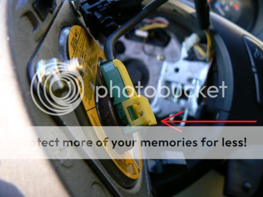

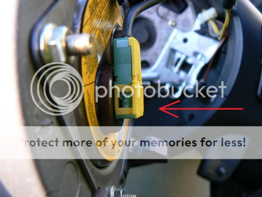

    con un cutter alza l'aletta che cè dietro il connettore delicatamente...
    il connettore deve apparire come nel video

    Spero cosi tu riesca a capire

    urca che definizione!
    così lo capisco anch'io...
    complimenti per le foto; davvero chiare.

    ti ringrazio! adesso è + chiaro :) /emoticons/smile@2x.png 2x" width="20" height="20" />

    Non sono mie ma trovate sul e46fanatics :wink:
    di niente :wink:
