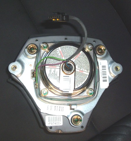

    Complimenti, veramente un bel lavoro. Spero di trarne spunto per il mio problema sul 318is; non mi funziona il clacson ovvero da quando l'ho acquistata non funzionava già. ho smontato l'airbag (il mio è come quello in foto) e ho visto che i 2 cavi sono ben collegati. Tuttavia la spia airbag rimane accesa ed il clacson non funziona....
  5. Shark
    4.274
    612
    2 Ottobre 2006
    167.471
    320I E46 Moto:CBR1000RR
    Grazie dei complimenti. Strano che il clacson non funzioni. Se parliamo del volante con airbag tondo, ci sono due contatti metallici che vengono chiusi quando si preme l'airbag. Potresti cominciare a verificare se questi due contatti toccano tra loro (potrebbero anche essere le due piastre metalliche leggermente storte) e poi verificare le tensioni di uscita con un tester, sia a contatti chiusi che aperti. Cmq non è nulla di complicato ;) /emoticons/wink@2x.png 2x" width="20" height="20" />

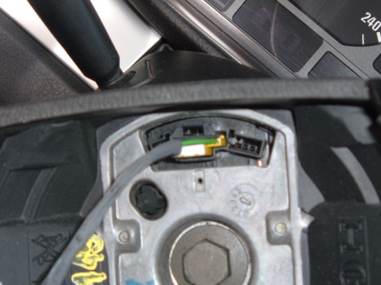

    Grazie manzrik. Ho smontato il volante e ho visto che il vecchio proprietario o chi per lui aveva fatto qualche adattamento. Intanto i cavi airbag non erno collegati. Sicuramente il volante tipo m che adesso è montato era stato adattato ma qualcosa non è stata collegata a dovere. Ho ripristinato i contatti del clacson almeno credo ma non funziona. Con il tester sui poli del connettore lato clacson ho contatto puro. Sembrano in corto. Azionando il clacson la misura mi da circa 350 ohm mentre rilasciando il clacson la lettura ritorna a zero...
    Sent from my RM-821_eu_italy_233 using Tapatalk
  11. manzrik
    9.243
    849
    6 Marzo 2009
    349.486
    non c'e connessione tra volante e mozzo...ovvio che non funziona. si è rotto l'anello del mozzo volante...
