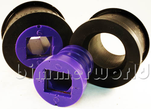

    vedi come sono fatti? il viola ha una parte più grande e quello nero ha la sede per quella
    e questa è la corretta posizione
    poi, una volta montati i powerflex, la nuova sostituzione (una volta da cambiare) sarà molto molto più agevole
    poi vedi la seconda immagine? la parte nera è svasata da entrambi i lati per l'inserimento nell'anello mentre quelli della prima immagine no (e sono come i miei): questo è per non sbagliare il verso
