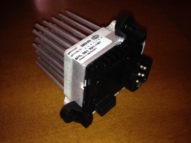

    Arrivata ieri pomeriggio e questa mattina alle 8.30 era già montata.
    Sulla mia il motorino per il ricircolo aria è fissato con due viti invece la resistenza è priva di viti (si sono solo le sedi).
  4. Grazbazz
    8.061
    642
    18 Agosto 2011
    80.090.533
    Anche la mia, solo le due viti che tengono il supporto del motorino, poi la resistenza è ad incastro.
    A sinistra è trattenuta dallo stesso supporto del motorino, a destra c'è una linguetta da sollevare.
    L'unica difficoltà per le è stata quella di trovare la vite superiore del supporto...

    Ciao a tutti, ho effettuato anche io la sostituzione della famosa resistenza, in quanto la ventola era completamente ferma, ed ha ripreso completamente a funzionare, ma ho notato che regolando manualmente la velocità da zero fino a metà la regolazione funziona, salendo invece da metà al massimo la velocità rimane sempre la stessa. vi è mai capitato?
  6. Grazbazz
    8.061
    642
    18 Agosto 2011
    80.090.533
    Che resistenza hai preso? È nuova e di buona qualità?
  7. Bricca
    Bricca Aspirante Pilota
    41
    14 Maggio 2009
    320D E46 136cv
    ho preso quella con codice 64116920365 l'ultima in circolazione, qualità non saprei che dire!!! prima avevo la 64.11.8.383.835. l'unica differenza riscontrata anche nel tutorial è che la nuova ha molti più pernetti dell'originale
  8. Grazbazz
    8.061
    642
    18 Agosto 2011
    80.090.533
    Hai preso l'originale, una Berh o Hella, oppure una delle tante più economiche che si trovano in circolazione?
  9. Bricca
    41
    14 Maggio 2009
    320D E46 136cv
    credo più la seconda, l'ho pagata una sciocchezza, probabilmente la causa è quella. grazie comunque. Saluti
  10. Grazbazz
    8.061
    642
    18 Agosto 2011
    80.090.533
    :-K se leggi i post precedente molto hanno fatto una pessima esperienza con delle resistenze non di qualità. Prova a prenderne una della Hella o Berh che è la ditta che la le originali.
    Costano di più, ma almeno funzionano e durano anche di più.

    Behr Graziano, Behr:mrgreen:
    Perchè se prende la Berh va micca bene:biggrin:
    Behr : sehr gut!
    Berh: nicht gut!
    Anch'io ho dovuto ripiegare sull'originale, dopo un tentativo con una di baia.

    Per quanto è scomodo il lavoro, meglio prendere quella originale

    Come non darti ragione da chi lo ha fatto 2 volte il lavoro rimanendo oltretutto d'estate con l'aria condizionata che andava e veniva a causa della maledetta resistenza.
