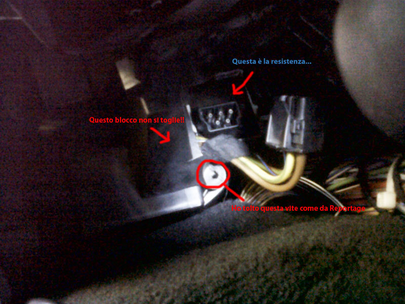

    Vengo subito al dunque... Anch'io ho il problema di questa maledetta resistenza stadio finale.... Ho seguito passo passo i suggerimenti dati dal grande Mario74 però io sono imbranato forte e mi sono impantanato proprio nell'ultimo pezzo prima della resistenza che non riesco a rimuovere... E' un supporto che sta immediatamente prima della resistenza e che regge un piccolo aggeggino che ho rimosso quasi senza difficoltà. Ma per rimuovere la resistenza ho notato che devo rimuovere anche questo supporto ma non ne vuole sapere... non si muove di un millimetro! Come si toglie?
    Grazie.
    PS: (Posto una foto che ho fatto ma non so se si riesce a capire qualcosa perchè l'ho fatta col cellulare e la definizione non è delle migliori...)

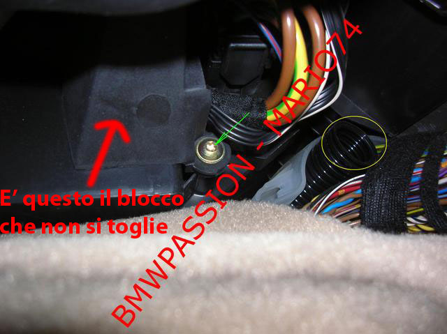

    Per maggior chiarezza mi sono permesso di prendere una foto del reportage di Mario74 perchè in quella foto si vede bene il blocchetto che non si toglie.... Per caso ci sono altre viti da rimuovere? non ne ho viste...
    Grazie mille!

    Ce l'ho fatta!!! Si, oltre la vite nella foto ce n'è un'altra sopra quel blocco (semi-invisibile). Tolta quella si sfila tutto tranquillamente e la resistenza si toglie senza problemi. Ora provvedo ad ordinarla in conce e poi vi fo sapere se è andato tutto a posto.
