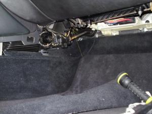

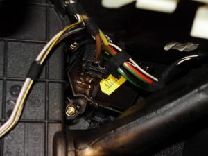

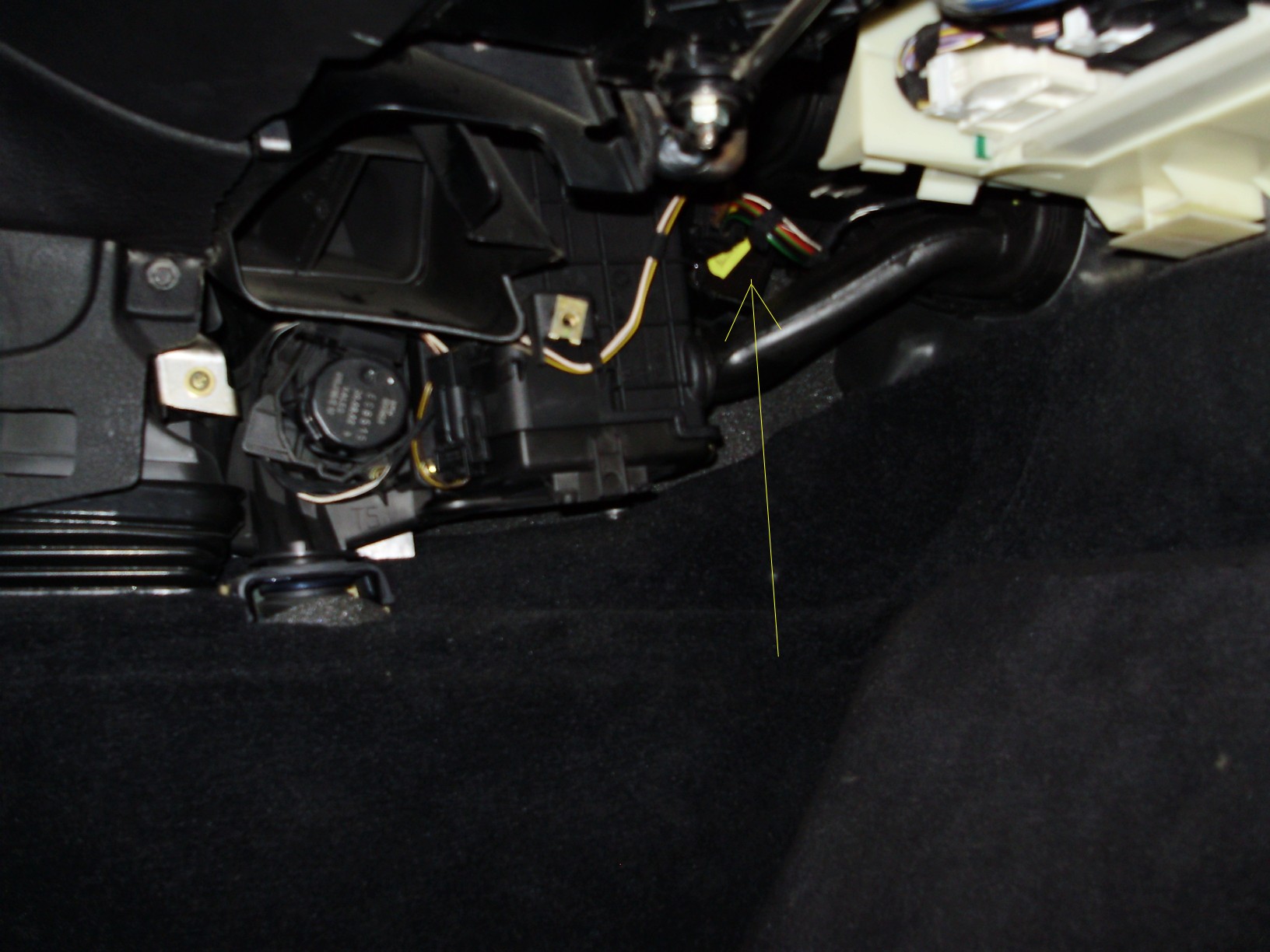

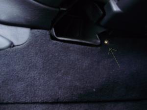

    Ecco alcune foto:
    Vite da togliere del pannello di moquette lato passeggero, fianco tunnel.
    [​IMG][/url]
    Vista generale dopo avere tolto il pannello di cui sopra e il fondo del cassetto portaoggetti(basta sfilarlo, non ha viti)
    [​IMG][/url]
    Localizzazione sensore
    [​IMG][/url]
    Sensore alloggiato.
    [​IMG][/url]
    Il codice del sensore è:64 11 6 923 204
