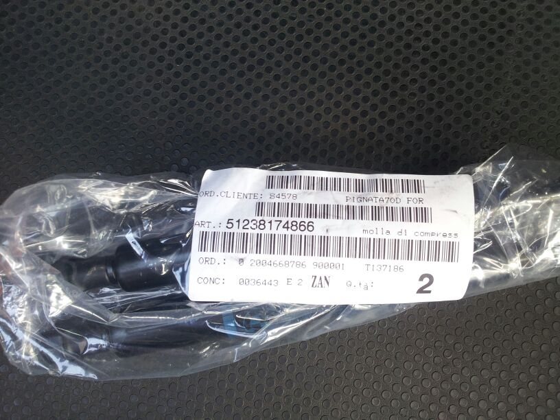

    Non c'è verso con tapatalk le foto non le carica domani vedo con pc volevo darvi g codici delle molle della punto.
    Notato quasi tutto mi mancano le molle da 8 d siamo a posto. :) /emoticons/smile@2x.png 2x" width="20" height="20" />:cool:

    Per le molle le ho prese nella prima ferramenta che ho trovato.
    Nessuna specifica particolare, ho solo letteralmente chiesto una molla rigida lunga almeno 80 mm e con una sezione interna di circa 8,50 mm.
    La cosa più importante è che reggano la compressione e controllare, al momento della prima chiusura, che non siano troppo lunghe o troppo rigide da far storcere qualcosa...

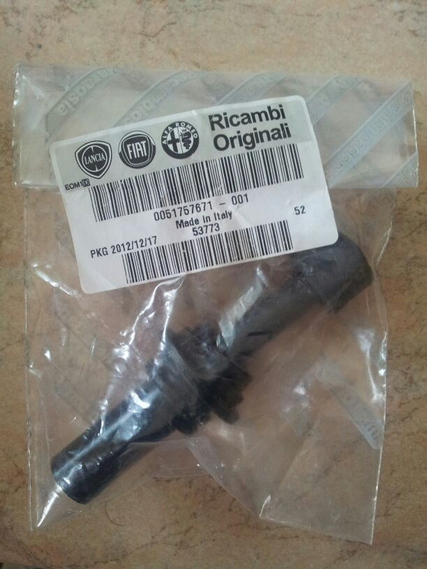

    In effetti leggendo sul sito BMW ufficiale, LINK , si intende il meccanismo della soluzione\idea circa questo upgrade:cool::
    "L'apertura avviene con una molla elastica oppure con un dispositivo di sollevamento opzionale."
    :wink:...non abbiamo proprio nulla da invidiare ai progettisti Bmw!!!:biggrin::cool:
    P.S. Entro stasera carico le foto fornite gentilmente dal Caro Maurizio circa i Numeri categorici del materiale occorrente per eseguire il tutto.:wink::cool:
  20. ilbmwista
    ilbmwista
    26.623
    1.360
    9 Dicembre 2008
    10.000.000
    Bmw 320ci E46///M
    Ecco a voi, il tutto:
