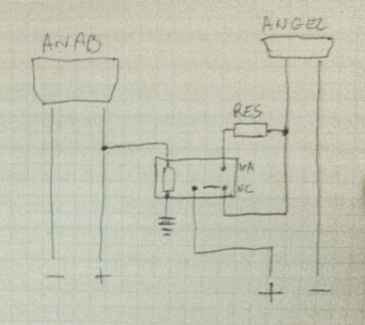

    Ciao Ragazzi scusate l'intromissione.... Ho appena acquistato degli Angel LED(devono ancora arrivarmi), ma vedendo in giro sui forum che qualcuno si lamenta per la loro troppa luminosità....
    Secondo voi è possibile fare una cosa di questo tipo: prendere il + degli anabbaglianti e fare un secondo circuito con all'interno una resistenza per abbassarne il voltaggio che va al + della posizione. Quindi metterci un relè che quando la luce di posizione è accesa gli Angel prendono il 12V pieno della luce posizione. Quando invece accendi l'anabbagliante e passa quindi la corrente dal secondo circuito, fa scattare il relè e l'Angel va a prendersi la tensione appositamente abbassata dagli anabbaglianti.....
    Premetto che di elettronica ne capisco quasi nulla, vorrei solo creare una funzione di Dimmer con l'accensione degli anabbagliati... Di seguito una bozza della mia idea con simboli non proprio tecnici...

    In linea teorica direi di si :-k
    Devi stare attento ai ritorni di corrente al modulo quando hai solo gli angel accesi..... Un modo c'è di sicuro però......

    è una cosa possibilissima, c'è solo una cosa che non vedo bene, e cioè prelevare la corrente degli anabb. per alimentare gli angel.
    puoi sempre usare quella delle posizioni, basta un relè con due contatti (nc-na): ad un contatto (nc) colleghi direttamente gli angel, all'altro contatto (na) colleghi la resistenza e poi agli angel, e usi il + degli anabb. solo per eccitare il relè.
    in pratica, una cosa così:

    ....e nessun problema di ritorni di corrente :wink:

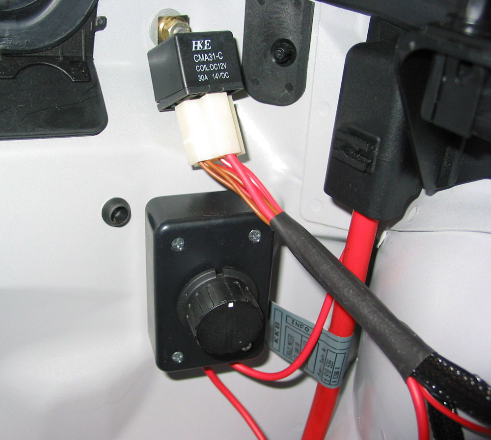

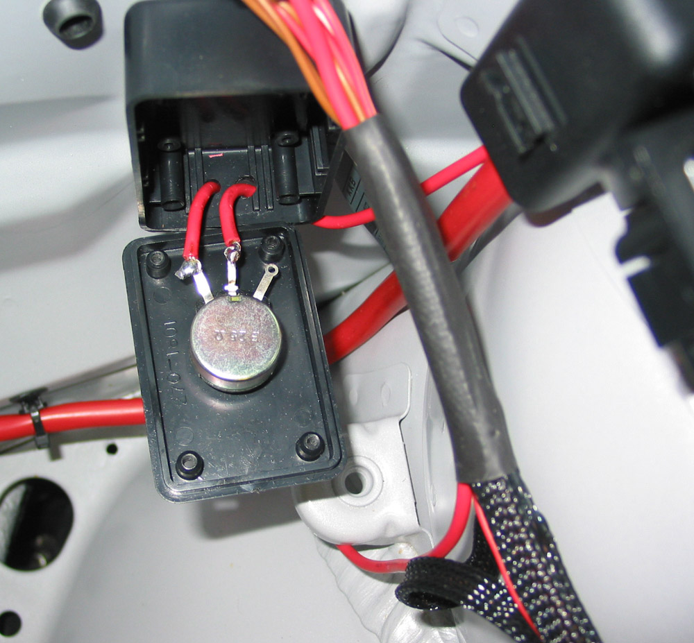

    se sono troppo luminosi puoi mettere anche un potenziometro da 25Ohm e 3 watt in ingresso del relè:
    così puoi regolare la luminosità cahe desideri...:wink::wink:

    =D>
    Sempre efficace e semplice.... ;) /emoticons/wink@2x.png 2x" width="20" height="20" />

    qui ci vorrebbe peppe, per darti qualche valore della resistenza da applicare, però serve il valore di assorbimento (mA) degli angel per calcolarla; per il relè, basta che vada a 12v e tenga 5A.

    Per me mettere la resistenza non è la soluzione migliore ma potete provarci.
    Per aiutarvi dovreste però misurare la corrente assorbita da un anello (o due in parallelo) e misura la tensione che gli arriva in quel momento.
    Se ci riuscite sarebbe ancor meglio fare queste misure sia a motore acceso sia a motore spento

    Perché sconsiglio la resistenza ....
    Praticamente non tutti i led sono uguali e se polarizzati con una corrente minore possono produrre un non omogenea illuminazione, questo mi è successo su vari sistemi multi led come le frecce laterali e il cluster a 48 led che dovevo usare per la retro.
    Sicuramente hai presente il cruscotto della bm, giusto?:mrgreen:
    Sono quasi tutti led diversi e pilotati diversamente ma se con la rotellina vari la luminosità noterai che tutti andranno perfettamente di pari passo.
    Questo perché? :-k
    Perchè tutti i led vengono
    sempre pilotati a 12 volt indipendentemente dalla luminosità selezionata.
    Ti spiego, i led si accendono e spengono 80 volte al secondo, quello che ci da l'illusione che vari la luminosità è la variazione del tempo da accesi e da spenti.
    Su tutti i sistemi i led vengono accesi e spenti velocemente (cioè modulati) per essere pilotati, questo accade anche per altri aspetti tecnici come allungarne esponenzialmente la vita.
    Infatti ti sei mai chiesto come mai le lampadine a led che vendono durino così poco e i led del cruscotto funzionano bene anche dopo 10 anni?
    Data questa semplice spiegazione, nel caso si volesse variare la luminosità dei led secondo me ci vorrebbe un circuitino elettronico che ne moduli la tensione.
    Dato che ancora ti devo arrivare gli angel, se hai a casa un alimentatore regolabile, possiamo studiare insieme se e come pilotarli introducendo una resistenza :wink:
