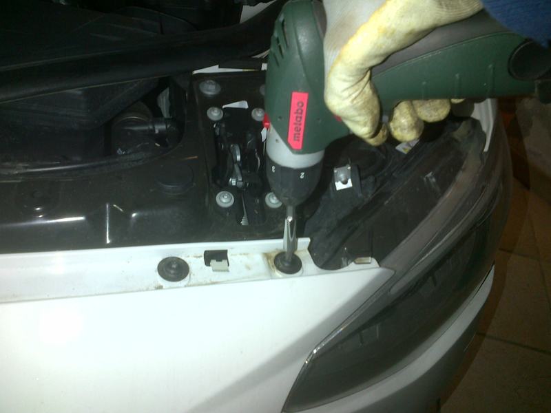

    Ecco la guida completa!
    Allora, ho provato a costruirmi un attrezzo ma niente da fare... passiamo alla versione normale, ovvero quella fatta smontando in parte il paraurti e usando un cacciavite lungo ( almeno 30 cm ).
    La prima cosa da fare: togliete la guarnizione posta nella parte frontale
    Basta tirarla e viene via, poi per rimetterla dovrete solo incastrare la guarnizione nell'apposita guida.
    Fatto questo dovete togliere tutte le trox presenti ( 6 nere )

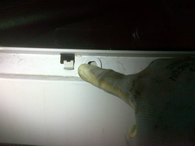

    Fatto questo dovrete sfilare il paraurti da delle clips, quindi fate molta attenzione al movimento, lento e preciso a sfilare tirando verso di voi ( non verso l'altro )
    Soprattutto quando rimonterete fate attenzione alle due linguette trasparenti, sia mentre sfilate che quando andrete a rimettere in sede il tutto.
