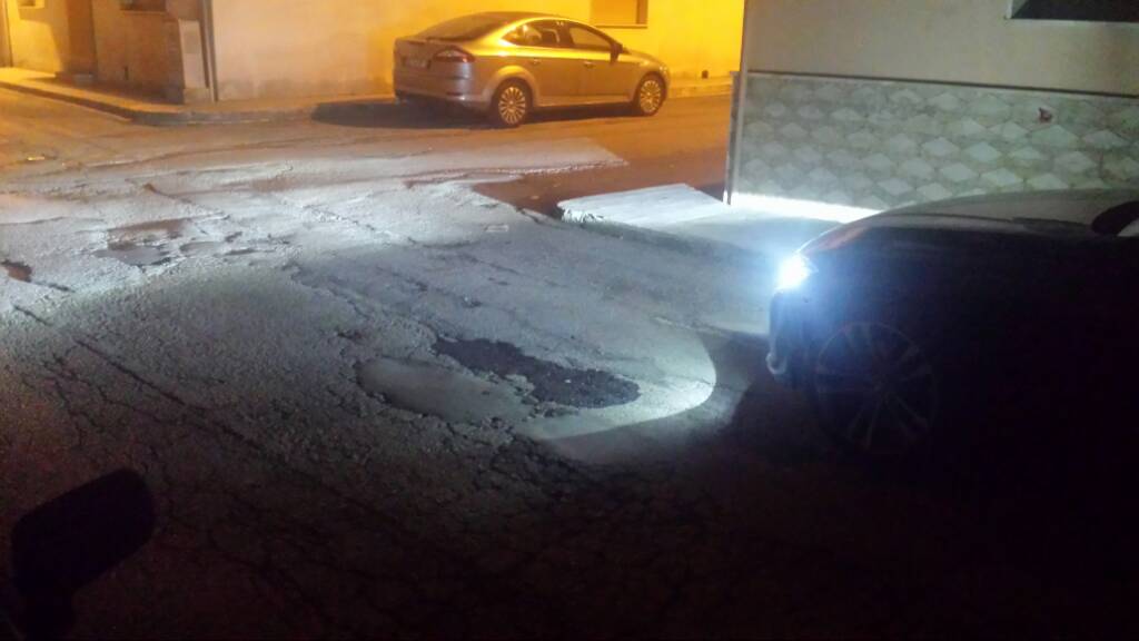

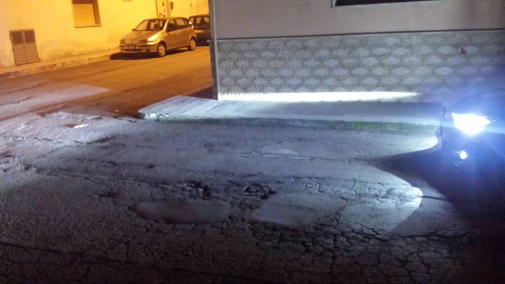

    Salve ragazzi. Ho montato i fendinebbia originali sulla mia serie f.. onestamente non illuminano un granché. . Credo siano troppo altri andrebbero abbassati.. ok.. ma di quanto??? Qualcuno che li ha di serie potrebbe dire a quabto puntano? Ho scattato una foto con fendinebbia accesi. Come vedete ho come una zona d ombra davanti. Che in foto corrisponde grosso modo alla fine del marciapiede intersezione angolo. Qualcuno che ha i fendinebbia a led di serie mi puo dire a che distanza puntano? Mi basterebbe sapere quanto misura dal paraurti all inizio del fascio (fine marciapiede ) spero di essere stato chiaro.

    Tra l'altro la strada su cui sei mi sembra pure in discesa, quindi in piano inizierebbero a far luce ancora più in là. I fendinebbia non mi risulta abbiano la regolazione. nella foto ha solo luci posizione + fendinebbia accesi? E' come se facessero luce al contrario, verso l'alto. Non è che hai invertito nel montaggio il destro col sinistro? A me era capitato così, il carrozziere me li aveva rimontati invertiti e facevano luce verso l'alto.

    Non si possono montare al contrario!! Il montaggio è obligato. Si possono regolare, hanno il regustro e il leveraggio. Quelli a led originali hanno un divisore a metà parabola... La parte superiore fa quella luce a corto... quella inferiore in lungo..

    No non hanno luci di svolta.. se vedi la foto noti che mezza barabola illumina proprio in basso.. l altra piu a lungo..
    Se inverti i faretti non ti trovi con i fissaggi. Le staffette di fissaggio anziché trovarle sotto le trovi sopra

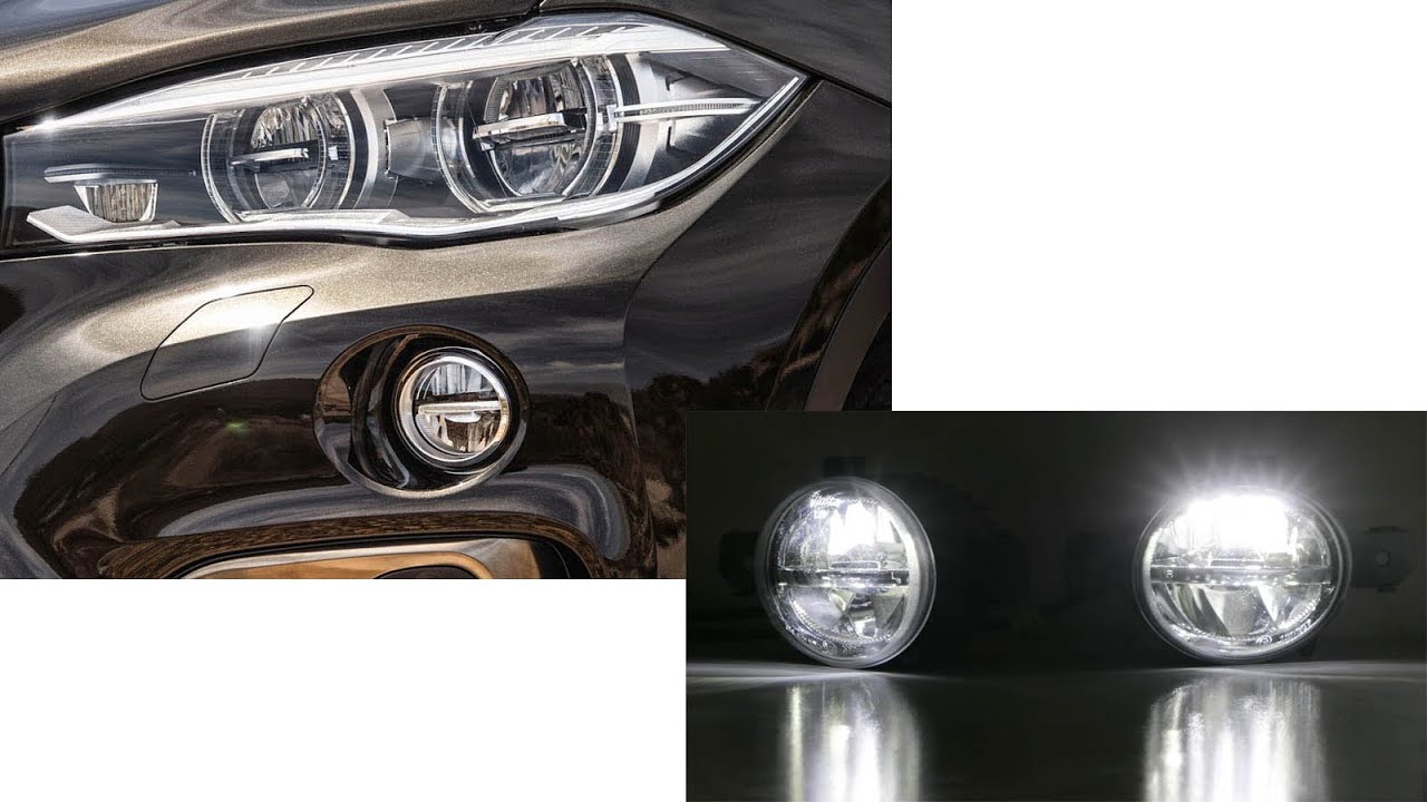

    I fendi led originali illuminano davvero poco.
    Alcuni miei amici con MSPORT li hanno rimossi dato che veramente la resa e' oggettivamente inferiore ad una lampadina da 55w
    Dal vivo abbiamo fatto alcune prove confermando che posizione+led di sera non illuminano. Posizione piu' alogena fanno luce
    alludo ovviamente a questi

    Io ho messo questi da te postati. Na secondo me vanno abbassati. Perche di luce ne fanno moltaaaa piu delle alogene

    Regolazione fendinebbia
