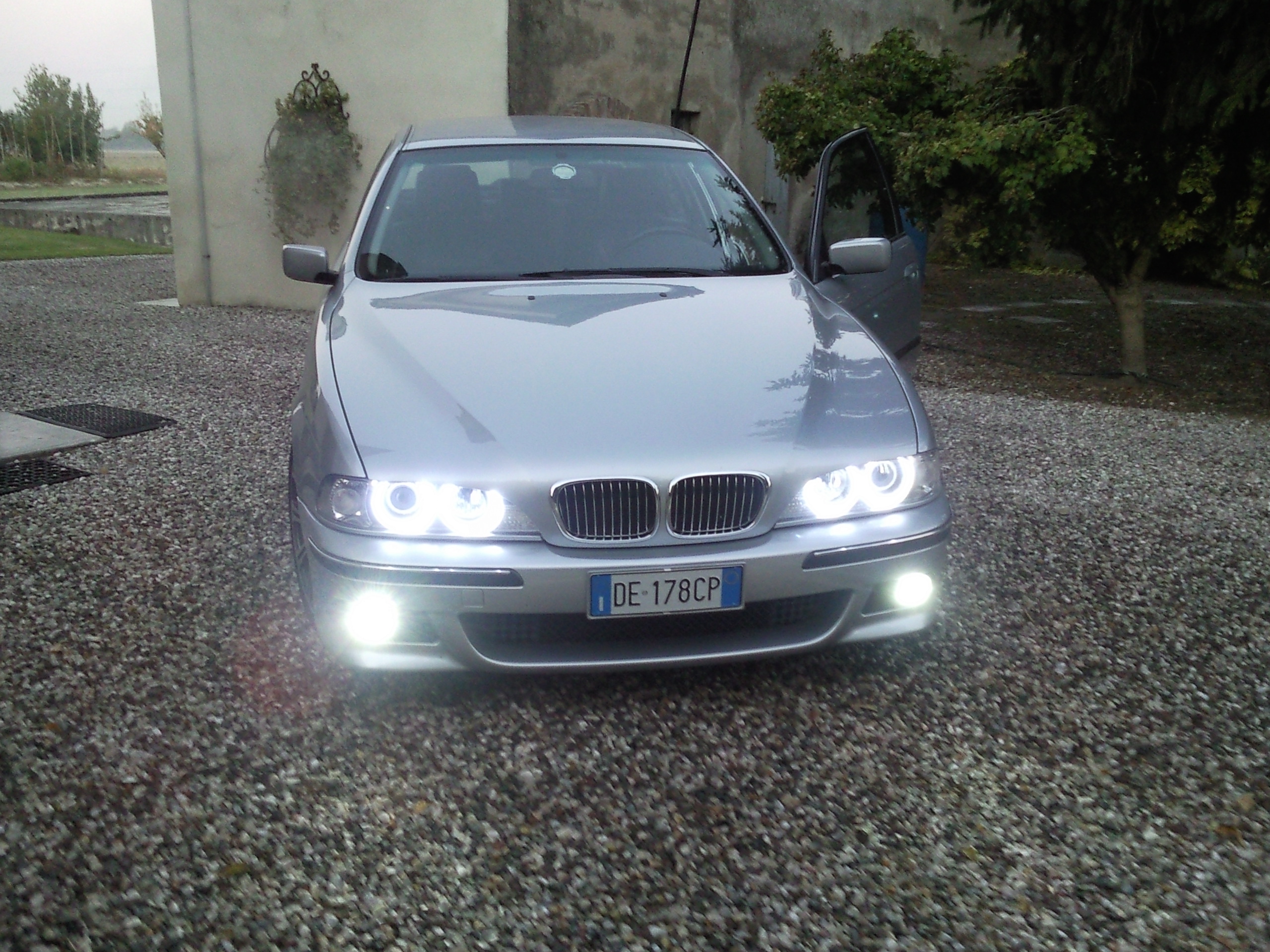

    come promesso ecco la foto ei fendi

    con la nebbia ti troverai male, lo xenon ha un effetto bellissimo e visibilità ottima, ma in condizioni ottimali, con la nebbia e gli xenon sembra che davanti ti si formi un muro bianco. la luce meno gradi kelvin ha, e più riesce a penetrare nella nebbia. io con i fendi gialli, se c'è nebbia fittissima e se sono in strade secondarie poco trafficate, spengo anche gli anabbaglianti e vado solo con le posizioni e i fendi ;) /emoticons/wink@2x.png 2x" width="20" height="20" />
