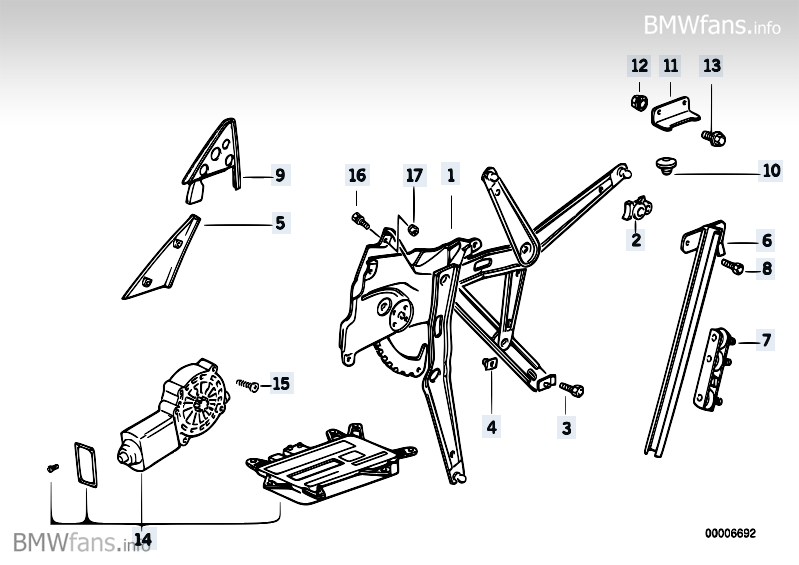

    per il lato passeggero: il vetro si può raddrizzare, basta allentare la vite del braccio che sorregge il meccanismo, il foro è leggermente asolato. muovendo il braccio si sposta il vetro, lo metti dritto e poi torni a stringere. però, c'è da dire una cosa: anche se il vetro sale storto, una volta arrivato a fine corsa dovrebbe raddrizzarsi, anche se poi ridiscende storto, quindi se rimane storto anche quando è su del tutto, probabile che hai le guide bloccate. controlla bene.
    la vite in questione è la n. 3:

    ma si abbassa solo un pò o non si abbassa per niente? se lo fa solo un pò, potrebbero essere le boccole consumate (n°2 nello schema sopra). per il fatto che fa rumore, intendi sempre o solo su strade sconnesse o quando prendi buche? fossi in te darei un'occhiata, probabilmente hai qualcosa staccato. nella mia si era svitato il dado della barra antiintrusione, e quando prendevo qualche buca, faceva rumore, senza contare il casino che faceva quando si chiudeva la porta.
