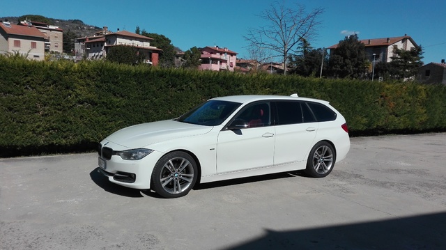

    Ho visto il risultato finale che hai ottenuto. Esteticamente è fantastico. Io possiedo una 316d con cerchi da 16 e mi accingo a prendere quei cerchi, uguali ai tuoi. Mi puoi dire, a distanza di tempo, come ti sei trovato nel tempo con gli ammortizzatori di fabbrica e le molle ribassate?
    Grazie.
